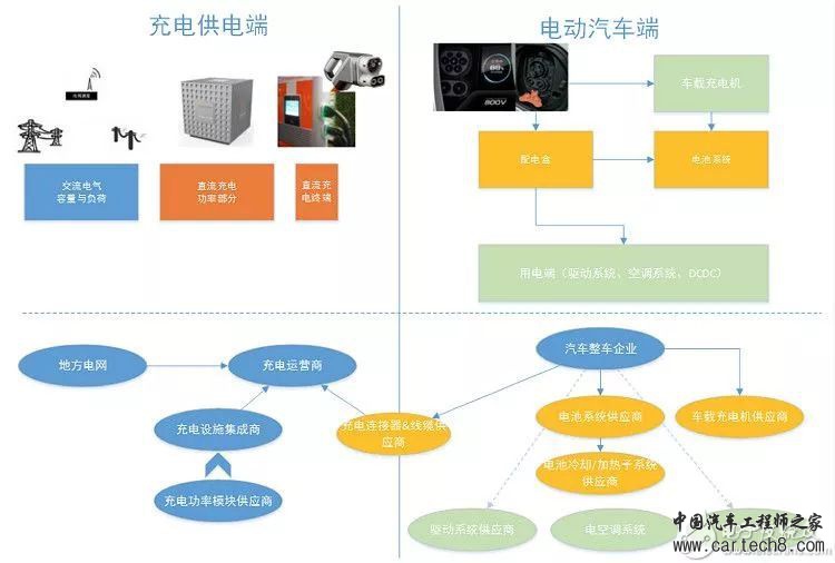

开始前,我们先将相关层面分以下的两部分:车辆端(EV)和充电供给端(EVSE)。在充电供给端,从企业相关性方法可以细分成地方电网(电网负荷管理)、充电运营商、充电设施集成商、充电模块集成商、充电连接器和线缆供应商。
在车辆端,从企业上可以分为整车OEM企业、电池系统供应商、电池冷却/加热子系统供应商、充电连接器和线缆供应商、车载充电机供应商、驱动系统供应商、电空调供应商和DCDC供应商还有高压电气系统供应商等等。

图1 由大功率快充带来的影响变化

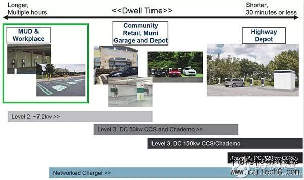

图2 现有快充功率和应用场景
从应用场景来看,350kW是一个长远的考虑,在中国来看,以下几类需求比较迫切:
·北京、上海、深圳等一线城市核心区域,寸土寸金(停车资源较少的条件下),大功率快充是极有需求的;
·出租车/分时租赁:对补电速度有要求的,也是一个对快充时间价值的认可
·高速公路上,对运行有要求的区域

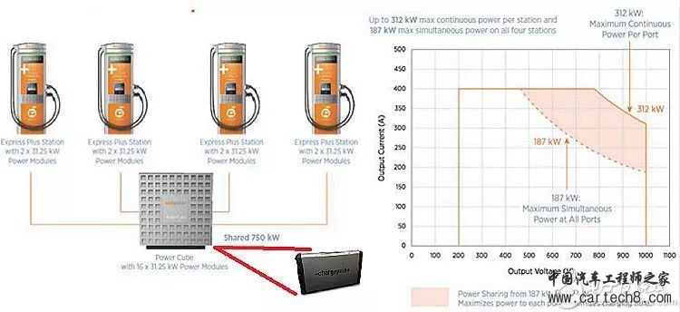

随着《电动汽车柔性充电堆》的标准草案和产品概念的升级,充电设施和充电模块的设计方案考虑也正是往集中布置,如此就可以在不同充电终端实现一定的功率分享。如上面衔接的那样,已有直流充电桩在不断维护和将来升级改造的过程中,要跟上大功率快充的趋势去是比较容易的。
图3 充电堆的功率调度是个挺普遍的趋势

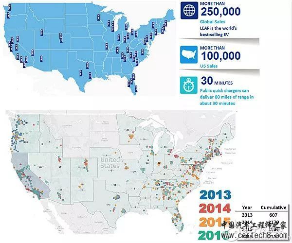

在车辆电气化的发展趋势来看,中国未来在亚洲范围内,尤其是影响东南亚的可能性是很高的,整体充电设施出口东南亚是必然的。而充电模块和相关设备,去挑战一下欧洲和美国市场还是挺有意义的,车卖不过去先把充电设施卖过去。如下图所示,在美国10万的LEAF保有量,对应的也只有5千个直流充电桩,缺口不小吧。
图4 LEAF和Chademo直流充电桩的比例

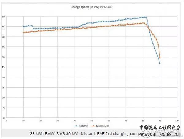

2)现有的充电速度和功率

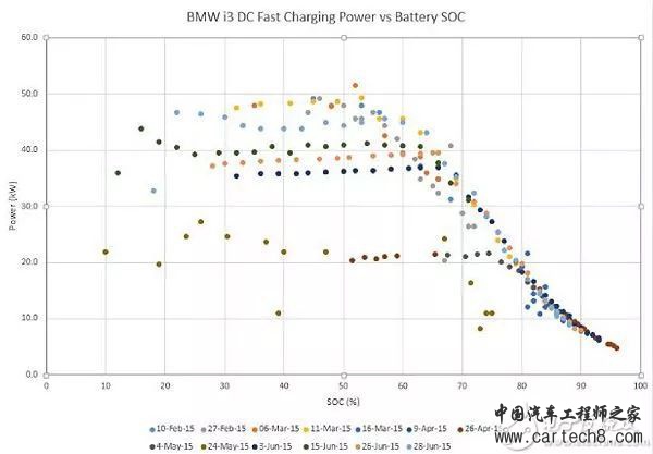

我们拿当前电池容量为30kwh的两款车来看,充电功率正常值在40~50kW之间。在25度正常温度下,根据电池化学体系的不同SOC的拐点不同,在不同温度下,充电功率的降额也是不同的。
就发展趋势而言,单体的快充特性是摆在第一位的,核心还是在窄温度区间内,验证快充循环特性对容量、内阻的影响大小;在模组化和Pack成组的过程中,对外界环境温度和温升的控制,也是对差异性提出了要求。
图6 30kWh的充电功率vs SOC

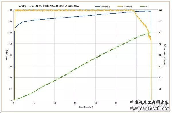

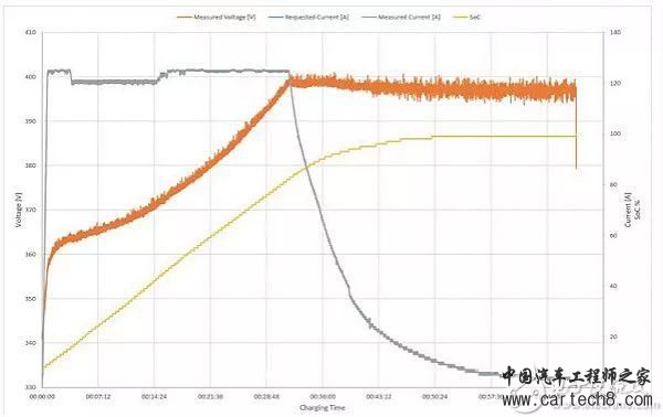

图7 现有的充电曲线

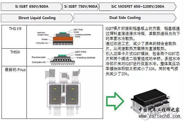

·从电压等级提升来看,其实在大功率快充回路里面,电流和电压都提高了,高压大功率充电系统的使用,需要提升电池系统和配电系统的性能;
·功率电子方面,其核心是高耐压的功率器件,国内现阶段乘用车行业尚未普及高压大功率器件,因为其成本较高,可靠性也待验证,相关法律法规、试验标准也未健全。
材料和器件的进步,不可避免地将对整个部件的设计和部件的特性产生深刻的影响。所以未来汽车OEM在电气化的过程中,是需要整合全球资源,深入到部件、器件和材料领域去占据先进技术和时间优势的。这点不可阻挡,只是说现阶段没办法把这些在研究和储备的技术直接拿出来作为量产车来卖。

功率电子层(车载充电机和DC-DC),SiC的MOSFET其实在国内已有很多应用,并不是大问题,核心的难点还在主逆变器的功率模块上,随着国内很多企业投入这一领域,相关试制还是可以做的。
