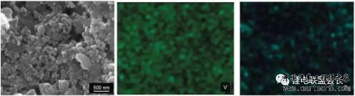

通过对三元材料进行EDS分析,就可以得出三种元素的质量比,从而判断出材料的种类。此外,EDS技术也可以进行元素的面分布分析,用扫描观察装置,使电子束在试样上做二维扫描,测量其特征X射线的强度,使与这个强度对应的亮度变化与扫描信号同步在阴极射线管CRT上显示出来,就得到特征X射线强度的二维分布的像,现在在材料的掺杂、包覆均一性的研究上得到了广泛的应用。
从上图中可以看出,通过对不同元素面分布进行分析,可以看出元素的分布状况,这对于材料的制备来说具有很强的指导意义。

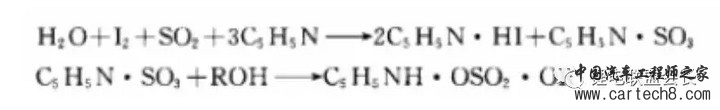

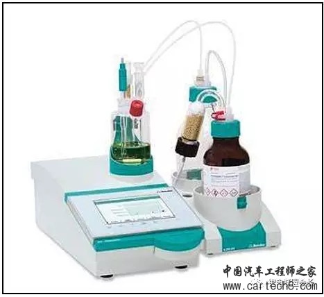

材料中的含水量也是电池制造企业所关注的一个重要指标,关乎着烘干时间的长短以及相关参数的设置,现在普遍都用卡尔费休法进行测试。
其原理是仪器的电解池中的卡氏试剂达到平衡时注入含水的样品,水参与碘、二氧化硫的氧化还原反应,在吡啶和甲醇存在的情况下,生成氢碘酸吡啶和甲基硫酸吡啶,消耗了的碘在阳极电解产生,从而使氧化还原反应不断进行,直至水分全部耗尽为止,依据法拉第电解定律,电解产生碘是同电解时耗用的电量成正比例关系的,其反应如下:
反应完毕后多余的游离碘呈现红棕色,即可确定为到达终点。

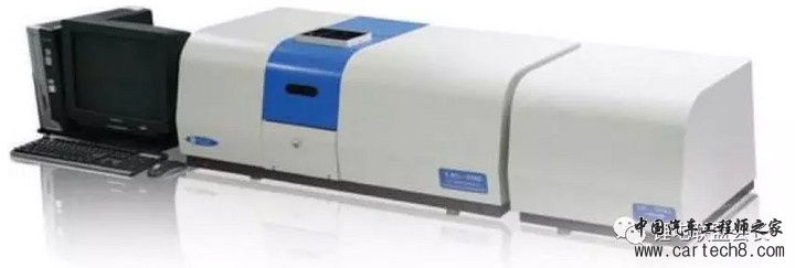

5.原子吸收分光光度计(AAS):
根据物质基态原子蒸汽对特征辐射吸收的作用来进行金属元素分析,它能够灵敏可靠地测定微量或痕量元素。可以对使用前后的锂离子电池正极材料进行分析,确定各个元素的含量,分析元素含量以及金属溶出等等。也可通过ICP-AES方法进行检测,在负极的相关知识介绍中已经表述过,在此不再详细描述了。

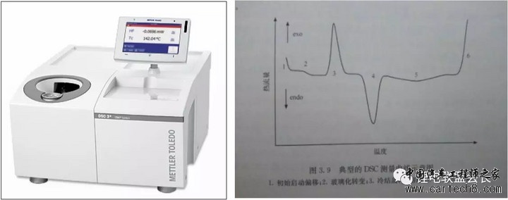

2)差示扫描量热法(differential scanning calorimetry,DSC),一种热分析法:
在程序控制温度下,测量输入到试样和参比物的功率差温度的关系。差示扫描量热仪记录到的曲线称DSC曲线,它以样品吸热或放热的速率,即热流率dH/dt(单位毫焦/秒)为纵坐标,以温度T或时间t为横坐标,可以测定多种热力学和动力学参数,例如比热容、反应热、转变热、相图、反应速率、结晶速率、高聚物结晶度、样品纯度等。

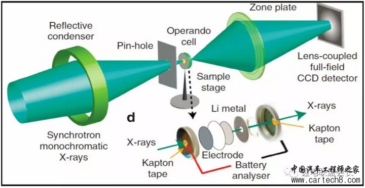

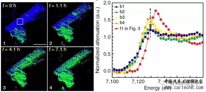

1) 原位X射线显微镜技术:

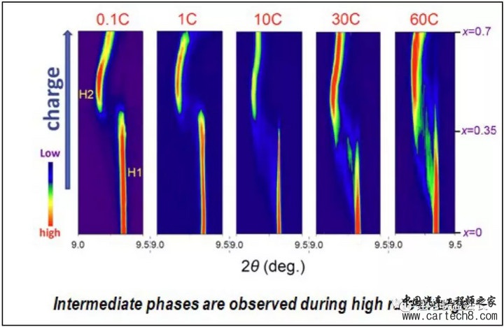

原位X射线荧光谱技术可以得到较轻元素的分布情况及价态信息。原位X射线显微技术可以对电极材料进行无损显微成像,并同时得到特定元素的分布及价态信息。优势在于它们在进行成像的同时,能够采集到微区的谱学信号(Nat. Commun., 6, 6883 (2015))。
在不同的电流下检测材料本身的相变,从而给电池的实际使用带来一定的指导意义。(Advanced Energy Materials 1600597 (2016))

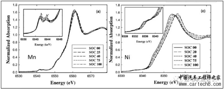

2) 原位X射线吸收谱:
可以检测原材料的每个元素在充放电过程中的价态变化,对实际使用也是具有指导意义的。
