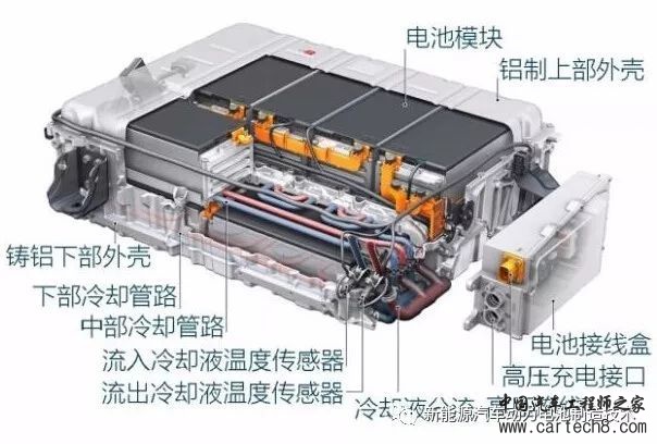

为了让大家更直观的了解电池PACK,以奥迪A3 Sportback-etron混合动力车的PACK为例。
因为新能源动力电池这个圈子太小,笔者自家的电池PACK就不(害)要(羞)秀了。

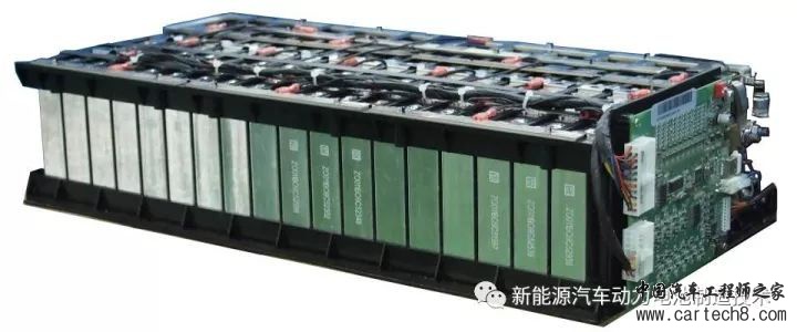

说到这,估计有的人还是有点懵。别急,笔者拿模组举个栗子之后,就清楚了。
层级
零件名称
零件号
零件描述
1
动力电池模块(含CMU)
11111111
动力电池模块系统
2
动力电池模块(不含CMU)
22222222
动力电池模块(不含CMU)
2
螺栓-CMU
33333333
CMU采样板固定螺栓
2
电池模块采样板
44444444
CMU PCBA
以上述模块系统为例,在E-BOM中其实是有4个零件,4个零件号,但是如果模块系统全部由模块供应商供应,那么在M-BOM中就只有1个总成零件,1个零件号。如果上述的CMU和螺栓均是在电池PACK工厂完成装配,那么PACKM-BOM中就有3种零件,3个零件号。
总而言之,E-BOM关注的是产品设计结构中的零件,而M-BOM关注的是制造现场的实物。

1)动力电池模块系统
这个不用多说,如果把电池PACK比作一个人体,那么模块就是“心脏”,负责储存和释放能量,为汽车提供动力。
2)结构系统
结构系统主要由电池PACK上盖、托盘、各种金属支架、端板和螺栓组成,可以看作是电池PACK的“骨骼”,起到支撑、抗机械冲击、机械振动和环境保护(防水防尘)的作用。
3)电气系统
电气系统主要由高压跨接片或高压线束、低压线束和继电器组成。高压线束可以看作是电池PACK的“大动脉血管”,将动力电池系统心脏的动力不断输送到各个需要的部件中,低压线束则可以看作电池PACK的“神经网络”,实时传输检测信号和控制信号。
4)热管理系统
热管理系统主要有4类:风冷、水冷、液冷、相变材料。以水冷系统为例,热管理系统主要由冷却板,冷却水管、隔热垫和导热垫组成。热管理系统相当于是给电池PACK装了一个空调。
有的人会问,为什么电池需要热管理系统?其实很简单,因为电池充放电的过程实际上就是化学反应的过程,化学反应会释放大量的热量,需要将热量带走,让电池处于一个合理的工作温度范围内,以提高电池的寿命和可靠性。
5)BMS
BMSBattery management system 电池管理系统,可以看作是电池的“大脑”。主要由CMUBMU组成。
CMU Cell monitor Unit单体监控单元,负责测量电池的电压、电流和温度等参数,同时还有均衡等功能。(上图的模组图片右端的绿色电路板即CMU)。CMU测量到这些数据后,将数据通过前面讲到的电池“神经网络”传送给BMU
BMUBattery management Unit电池管理单元。
负责评估CMU传送的数据,如果数据异常,则对电池进行保护,发出降低电流的要求,或者切断充放电通路,以避免电池超出许可的使用条件,同时还对电池的电量、温度进行管理。根据先前设计的控制策略,判断需要警示的参数和状态,并且将警示发给整车控制器,最终传达给驾驶人员。
