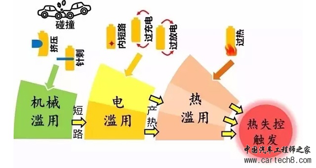

电芯热失控(燃烧、爆炸)的根本原因是电芯内部的放热副反应导致热量累积,电芯对外热交换的速率小于热量积累速率,温度持续升高,直接达到着火点温度,引起燃烧和爆炸。
电芯内部的热过程遵循能量守恒:Qp = Qe + Qa
公式中Qp为电芯内部各种负反应所产生的热量,Qe为电芯与环境交换的热量,也就是散热,Qa是电信自己吸收的热量及热积累。如果Qe≥Qp则Qa为为负值或零,电芯内部温度不会上升,不会产生热失控;如果Qe<Qpq为,电芯内部温度会持续上升,直至达到热失控温度200~300℃。
从上面的分析可以看出,如果不能阻断电芯内部的放热副反应,电信内部的温度就会一直上升,直至发生热失控事件,要降低事故发生的风险,可采取的措施有:
采取保护措施,降低外部突发因素发生概率(比如过充、过放、过热、短路、挤压、穿刺等);
阻断放热副反应的正反馈过程,如在PACK模组在采用邦定保险丝工艺,或在正负极材料与集流体之间增加PTC材料;
降低放热副反应所产生的热量,如选择磷酸铁锂正极材料,改变电解液的有机溶剂成分等;
提高着火点温度,如在电解液中添加阻燃材料,选用陶瓷隔膜等;
提高散热能力,避免热积累,如力朗电池采用高效的液冷设计方案,也有个别方案将整个电池,浸在冷却液中。
