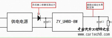

二、输出电压过低
针对电源模块输出参数异常——输出电压过低。这可能会导致整体系统不能正常工作,如微控制器系统中,负载突然增大,会拉低微控制器供电电压,容易造成复位。并且电源长时间工作在低输入电压情况下,电路的寿命也会出现极大的折损。因此输出电压偏低的问题是不容忽视的,那么输出电压过低通常是那些原因造成的呢?如下图1所示。
l 输入电压较低或功率不足;
l 输出线路过长或过细,造成线损过大;
l 输入端的防反接二极管压降过大;
l 输入滤波电感过大。
DC-DC电源模块常见故障及解决方案
图1 输出电压过低原因
针对这一类问题,可以通过调整供电或者更换相应的外围电路来改善,具体如下所示:
l 调高电压或换用更大功率输入电源;
l 调整布线,增大导线截面积或缩短导线长度,减小内阻;
l 换用导通压降小的二极管;
l 减小滤波电感值或降低电感的内阻。

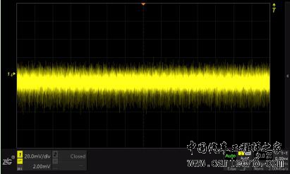

三、输出噪声过大
针对电源模块输出参数异常——输出纹波噪声过大。众所周知,噪声是衡量电源模块优劣的一大关键指标,在应用电路中,模块的设计布局等也会影响输出噪声,那么输出纹波噪声过大通常是哪些原因造成的呢?
l 电源模块与主电路噪声敏感元件距离过近;
l 主电路噪声敏感元件的电源输入端处未接去耦电容;
l 多路系统中各单路输出的电源模块之间产生差频干扰;
l 地线处理不合理。
ZDS2024示波器测试有较大噪声干扰问题的电源模块,如图2所示:
DC-DC电源模块常见故障及解决方案
图2 电源纹波波形图
针对这一类问题,可以通过将模块与噪声器件隔离或在主电路使用去耦电容等方案改善,具体如下:
l 将电源模块尽可能远离主电路噪声敏感元件或模块与主电路噪声敏感元件进行隔离;
l 主电路噪声敏感元件(如:A/D、D/A或MCU等)的电源输入端处接0.1μF去耦电容;
l 使用一个多路输出的电源模块代替多个单路输出模块消除差频干扰;
l 采用远端一点接地、减小地线环路面积。

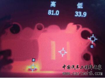

六、模块发热严重
较启动困难而言,更为严重的使用异常情况是电源模块在使用的时候发热很严重。出现这种现象的根本原因是由于电源模块在电压转换过程中有能量损耗,产生热能导致模块发热,降低电源的转换效率。这会影响电源模块正常工作,并且可能会影响周围其他器件的性能,这种情况需要马上排查。那么什么情况下会造成电源模块发热较严重呢?具体原因如下所示:
l 使用的是线性电源模块;
l 负载过流;
l 负载太小:负载功率小于模块电源输出功率的10%,都会有可能会导致模块发热(效率太低);
l 环境温度过高或散热不良。
热成像仪观测下的发热电源模块如图4所示:
DC-DC电源模块常见故障及解决方案
图4 电源模块热成像图
针对这一类问题,可以通过外在环境的优化或通过调整负载来改善,具体如下所示:
l 使用线性电源时要加散热片;
l 提高电源模块的负载,确保不小于10%的额定负载;
l 降低环境温度,保持散热良好。

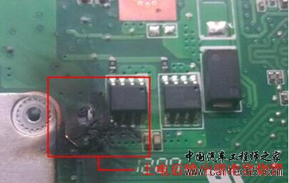

八、电源模块上电后快速烧毁
较于上一种电源模块损坏的情况而言,更可怕的情况就是,不仅坏了电源甚至把整个电路都烧毁了。具体的现象就是电源模块刚上电就烧毁冒烟了,输入端的电容炸裂,如图6所示,这一类问题是最为严重的,需要在前期设计中尽量避免,那么若是已经发生了这一情况,它到底是什么原因导致的呢?具体如下所示:
DC-DC电源模块常见故障及解决方案
图6 电源模块烧毁
l 输入电压极性接反了;
l 输入电压远远高于标称电压;
l 输出端极性电容接反了;
l 输出电路易引起短路或者外接负载在上电瞬间存在大电流。
这一类问题是最为严重的故障,需要重新检查一遍电路进行相应优化或者调整电压,具体如下所示:
l 接线前注意检查或加防反接保护电路;
l 选择合适的输入电压;
l 上电前检查电容极性,确保正确;
l 在电源模块输出端加短路保护。
