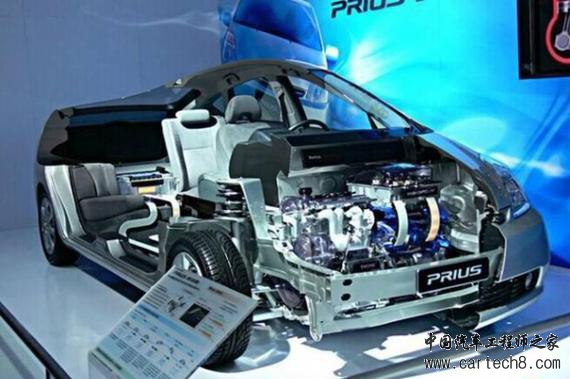

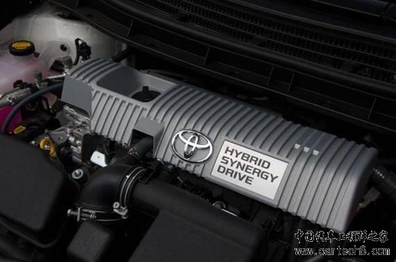

丰田的混动,被称为不插电混动,或者油电混动。通过将发动机多余的能量转化为电能,在需要的时候再通过电动机驱动

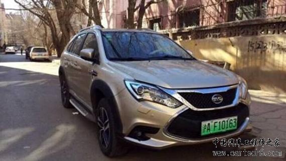

丰田的混动,被称为不插电混动,或者油电混动。通过将发动机多余的能量转化为电能,在需要的时候再通过电动机驱动,提升发动机的效率,达到提升燃油效率的目的其本身是不需要额外进行充电的。而比亚迪的混动,被称为插电式混动,是通过增加电动驱动设备,从而使汽油机与电动机共同驱动车辆,达到节省燃油减少排放的目的,是需要进行差点充电的。
前瞻技术,汽车零部件,汽车插电混动,汽车油电混动
丰田混动的本质,其实还是汽油驱动,只不过通过一个小电动机来增高发动机的效率,从而达到节油的目的。汽油发动机的输出不是线性增长的,发动机动力最优化输出的时机通常与车辆当时的行车状况不相符的,而丰田混动的核心思想,就是始终让发动机保持在效率最高的发动机运动区间,并将多余的动力转化成电能进行储存,在汽油机没有办法得到最佳功率输出时,提供电能转化。由于发动机一直处于最高效率输出区间,所以相对来说是比传统汽油引擎更加的节省燃油。

说到底,丰田的混动只是增加汽油机的效率,只是对汽油机的改进,算不上新能源汽车。所谓新能源,自然是需要依靠电动驱动,比亚迪的插电式混动,就是新能源汽车的一种形式。
