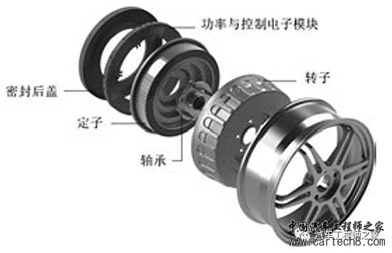

纯电传祺轿车所采用的轮毂电机的驱动方式为外转子直接驱动,电机定子、转子以及逆变器集成为一体,由8个逻辑上的子电机组成,使用共同的转子,并通过算法实现各子电机的独立、协同控制。
这种“分布式”的结构可降低对每个子电机的功率要求,因此可以采用小体积、低成本的功率电子器件,使得整个电机可以集成得非常紧凑;
而通过对8个子电机进行合理的协同控制,可将各子电机输出的功率、扭矩进行叠加,实现整个电机强劲的驱动力;
同时,若其中1个子电机发生故障,其他的电机仍可以继续正常丁作,而不会导致汽车直接抛锚。
该轮毂电机的结构如下图所示,由转子、轴承、定子、功率与控制电子模块以及密封背板等部分组成。

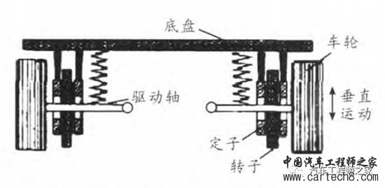

③改变簧载质量与非簧载质量的比值。比如B. Hredzak等设计了一款采用盘式电动机的轮毂电机。
如图所示,该盘式电动机由双定子和一个转子组成,将两个定子固定在底盘上,使其成为簧载质量,而转子和车轮相连以带动车轮转动,这样只有电动机的转子部分在车轮上。
这种电机的布置方式使得非簧载质量相比整个电机布置在轮内的方式减轻了不少。但是这种驱动形式又带来新问题:车轮受到的地面冲击会直接传递到电动机的转子上,进而使电动机的气隙宽度不断变化,影响电动机转矩的输出。
双定子轴向磁通轮毂电机驱动形式

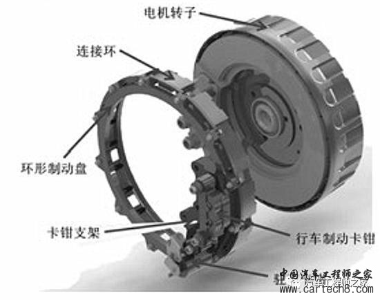

轮毂电机安装在驱动轮的轮毂内,占据了原来布置机械制动卡钳与制动盘的空间,导致无法沿用原有的机械制动器。若仅靠轮毂电机的电回馈制动,存在制动力不足、电池剩余电量不足时无法实现电回馈制动、制动可靠性较低等问题。
目前轮毂电机已有了机械制动的集成方案,但该方案并不成熟,所采用的环形制动盘制制动力臂大,摩擦片制动面积小,存在易变形、抖动大、发热量大等问题,其制动能力及可靠性仍有待验证。
机械制动的集成方案(轮毂电机的冷却技术)
