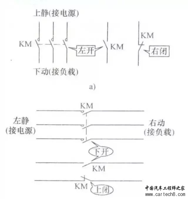

电路原理图的各分支回路一般应垂直布置,因而电气图形符号也应垂直来画,文字符号一般水平放置。有时,根据画图的需要,在不改变符号含义的前提下,图形符号和文字符号都可旋转,但不可倒置。
上静、下动 开关的静触头在上,为电源侧;而动触头在下,为负载侧。如果电气回路需要水平来画,电气图形符号可由垂直位置逆时针转90°,即左静、右动。也就是说上侧或左侧为电源,下侧或右侧为负载。
左开、右闭 常开触头朝左开口,而常闭触头则朝右闭口。
如果电气回路需要水平来画,电气图形符号可由垂直位置逆时针转90°,即下开、上闭。
图1 接触器电路符号的画法a)垂直画法 b)水平画法

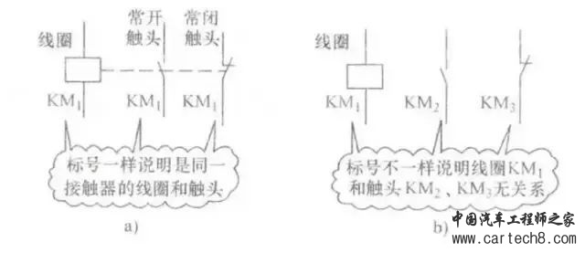

在电气原理图中,线圈和触头通常不画在一起,而是画在电路的不同地方,但只要它们标注相同的文字符号,就是一个器件的线圈和触头,例如同一接触器线圈、接触器主触头和辅助触头都用KM1表示,如图2a所示。当一个电路中只有一只接触器时,KM1中的1通常省去。
如图2b所示,同一电路中有多个相同元器件时,一般用相同的字母表示,但在字母的后边加上数字以示区别,例如KM1、KM2、KM3一般表示的是三只不同的接触器,这一点要牢记。
图2 接触器的标注方法
a)同一接触器的线圈和触头 b)不同接触器的线圈和触头

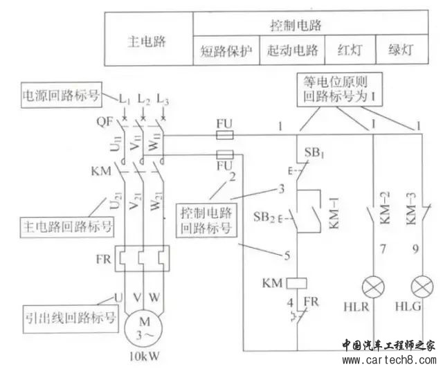

带指示灯的电动机连续运行控制电路原理图

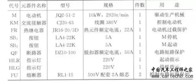

图3所示为带指示灯的电动机连续运行控制电路原理图。图中所用的元器件见表1。
图3 带指示灯的电动机连续运行控制电路原理图
表1 带指示灯的电动机连续运行控制电路元器件明细表

3.先看主电路
主电路通常在图的左侧,主电路包括断路器、接触器主触头、热继电器、电动机及连接导线等。它是从电源至电动机输送电能时电流所经过的电路,所以电流较大。识图时通常从下面的被控设备开始,经控制元件,依次看到电源。通过看主电路可以知道:
1)主电路中有哪些电器设备,它们的用途和工作特点是什么。
2)主电路中的电动机是用什么电器控制的,为什么要通过这些电器,这些电器设备的作用是什么。
结合此图,从电动机M往上看,只有一条主电路:电动机M→热继电器FR→接触器KM主触头→三相断路器QF→三相交流电源。
4.再看控制电路
控制电路在图的右侧,控制电路起控制和保护作用。控制电路包括熔断器、接触器线圈、辅助触头、按钮及连接导线等。看控制电路通常按照自上而下或从左到右的原则。
1)看电源,先搞清电源是交流电源还是直流电源,其次搞清电源从何而来,其电压是多少。
2)看各控制支路,整个控制电路可分为几条独立的小回路。
3)看各支路是由哪些元器件构成闭合回路的。
结合此图可以看到控制电路有三条支路:
第一条从电源L3→熔断器FU→按钮SB1、SB2→接触器KM线圈→热继电器FR触点→熔断器FU→电源L2;
第二条从电源L3→熔断器FU→KM-2常开辅助触头→红灯HLR→熔断器FU→电源L2;
第三条从电源L3→熔断器FU→KM-3常闭辅助触头→绿灯HLG→熔断器FU→电源L2;
三条支路的电源都接在L2、L3两相,电压为~380V。
5.搞清电路之间的控制关系
搞清主电路与控制电路及控制支路之间的联系和控制关系,电路中各电器元件、触头的作用是什么。
1)先看主电路。电动机M起动时,需要合上断路器QF,同时还应使接触器KM得电吸合,再观察接触器KM的控制电路,平时SB2的触头处于断开位置。所以起动时应按下SB2,接通接触器KM线圈的控制回路,接触器KM线圈中有电流,接触器吸合,KM主触头闭合,电动机主电路接通,电动机起动运行。
2)电动机运行时,不能一直按下SB2。
原来接触器吸合后,KM常开辅助触头闭合,所以松开SB2后,与SB2并联的KM-1常开辅助触头(自锁触头)保持吸合,接触器KM线圈可以一直得电。
3)怎样使电动机停机呢?
看图中的SB1按钮,它串联于KM线圈回路中,按下SB1,接触器KM线圈中就没有电流了,接触器KM释放,KM各触头恢复初始状态,主电路断开,电动机停机。
4)指示灯支路。电动机起动前(或停机后),由于KM辅助触头处于图中的初始位置,这时与绿灯HLG相连的KM-3常闭辅助触头闭合,绿灯亮;与红灯HLR相连的KM-2常开辅助触头断开,红灯灭。起动后,接触器吸合,其常开触头闭合,常闭触头打开,所以绿灯熄灭,红灯点亮。
5)电路中断路器QF、熔断器FU和热继电器FR起什么作用呢?
结合前面的电工基础知识可以知道:
断路器QF作电动机主电路的短路保护,当电动机主电路中的连接导线、元器件短路时,断路器QF跳闸,防止事故的发生;
熔断器FU作控制电路的短路保护;
热继电器FR在电路中起过载保护的作用,电动机过载时,串接于控制回路的常闭触点FR断开,切断接触器KM线圈的供电,电动机保护停机。
6.根据回路编号了解电路的走向和连接方法
为了安装接线和维护检修,在图3所示的电路中,可以看到有各种标号,这种标号就是回路标号。回路标号是电器设备与电器设备、元件与元件间(或导线间)的连接标记。它是按等电位原则标注的,即在电气回路中连于一点的所有导线用同一数字标注。当回路经过开关或触头时,因为在触头两端已不是等电位,所以应给予不同的标号。下面简要介绍一下电动机电路的回路标号的标注方法。
(1)主电路的回路标号
1)三相电源按相序编号为L1、L2、L3,经过开关后,在出线接线端子上按相序依次编号为U11、V11、W11。
2)主电路各支路的编号,应从上至下(垂直画图时)或从左至右(水平画图时),每经过一个电器元件的接线端子后编号要递增。如U11、V11、W11,U21、V21、W21,...等顺序标号。
3)单台三相异步电动机的三根引出线按相序依次编号为U、V、W,多台电动机引出线的编号,为防止混淆,可在字母前加数字来区别,如1U、1V、1W,2U、2V、2W,...等。
(2)控制电路回路标号
控制电路回路标号应从上至下(或从左至右)逐行对主要降压元件两侧的不同线段分别按奇数和偶数的顺序标号,如一侧按1,3,5,...等顺序标号,另一侧按2,4,6,...等顺序标号。编号的起始数字,除起动支路需从数字1开始外,照明支路和信号支路可以接上述的数字编排,也可以一次递增100作起始数,如照明支路从101开始编号,信号支路从201开始编号。

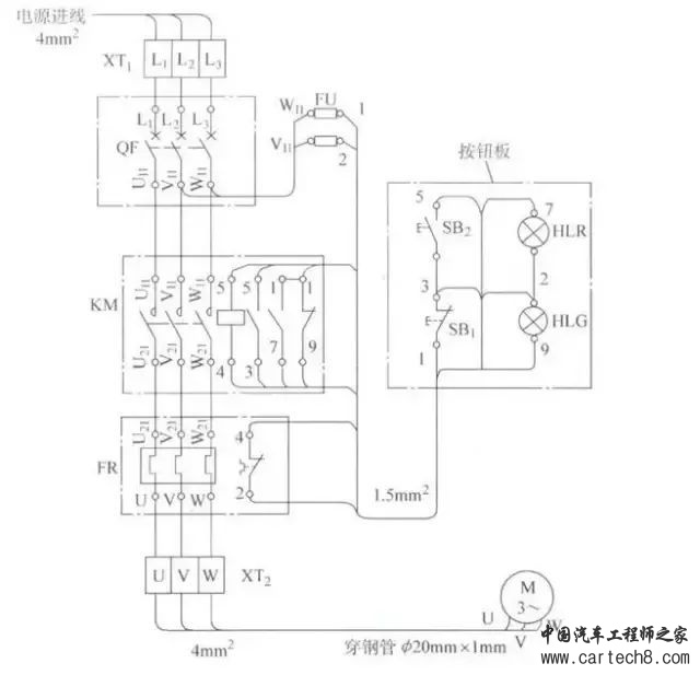

图4所示为带指示灯的电动机连续运行电路安装接线图。
图4 带指示灯的电动机连续运行电路安装接线图
1.与原理图对照识图。电动机安装接线图是根据电气原理图绘制的,看接线图时,只能知道电器元件的安装位置、接线方法、相互之间如何接线,但不能明显表示电器动作原理,特别是辅助电路,根本分辨不出各条小支路来,因此要搞清主电路和控制电路由哪些元器件组成,它们是怎样完成电器动作的,各个元器件在电器设备中的作用时什么,就必须对照电气原理图。
2.根据具有相同标号的导线是相连的这一原则,了解主电路和辅助电路的走向、连接方法和导线截面等。
①先看主电路。看主电路是从引入的电源线开始,顺次往下看,直至电动机,主要目的是知道三相电源线经过哪些电器元件到达电动机。如图4所示电路中,端子板XT1上L1、L2、L3分别与断路器QF入线端的L1、L2、L3是相连的,顺次往下看,QF的出线端U11、V11、W11分别与KM接线端的U11、V11、W11也是相连的,端子板XT2上的U、V、W分别与电动机接线端的U、V、W也是相连的。
主电路路径为:电源L1、L2、L3→端子板XT1→断路器QF→接触器KM主触头→热继电器FR→端子板XT2→电动机。
通过接线图还可以了解:主电路所用导线4mm2绝缘铜线;端子板至电动机间的导线应穿钢管保护。
②再看控制电路。看控制电路要从电源起始点(相线)开始,看经过哪些电器元件又回至另一相电源。如图4所示的电路中,从电源起始点L1开始,由于FU的入线端W11与主电路QF出线端的W11具有相同的标号,既表明它们是相连的,又表明控制电路是从此与主电路分开的,同理FU的出线端与SB1的入线端都有相同的标号1,它们也是相连的,最后经FR触点、断路器QF回到另一相电源L2。
控制回路为:电源L3→断路器QF→熔断器FU→按钮SB1→按钮SB2→KM线圈→热继电器辅助触点FR→熔断器FU→断路器QF→电源L2。
通过接线图还可以了解:控制电路所用导线截面积为1.5mm2。

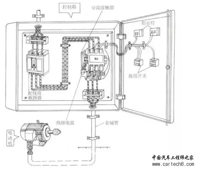

这里以图3所示的带指示灯的电动机连续运行控制电路为例来介绍,其接线图如图4所示。

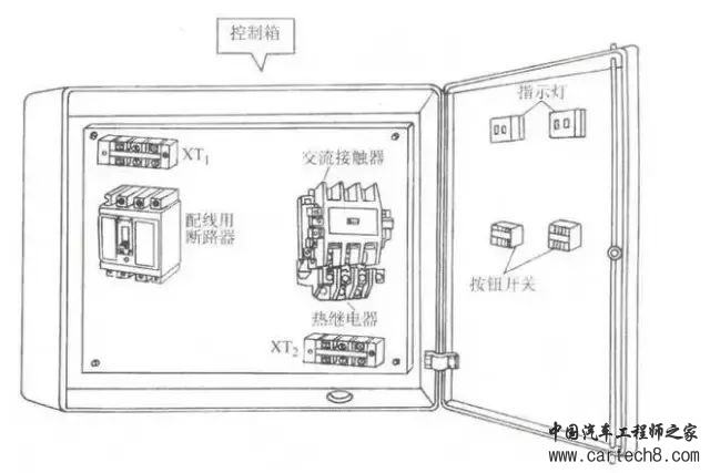

(1)电器元件的布置
布置电器元件时,应根据电气原理图和元器件的性能来考虑电器元件的排列顺序。
1)主电路:
主电路的元器件应布置于箱体内,按照电源进线、接线端子、断路器(电源开关和主电路熔断器)、交流接触器、热继电器、负载接线端子等从上到下排列整齐。
2)控制电路:
控制电路应按照它们与主电路的连接关系来布置。控制电路常用的元器件有指示灯、按钮开关、转换开关、控制电路熔断器、行程开关、继电器(包括中间继电器、时间继电器、速度继电器)等,其中熔断器、行程开关和继电器这些元器件应与主电路的元器件布置在箱体中,且位于主电路的一侧或两侧,指示灯、仪表、转换开关和按钮这些需要经常观察和操作的电器元件,一般应通过接线端子引出,不宜直接接在主电路或控制电路的元器件上。
图5 带指示灯的电动机连续运行控制电路实际布置图

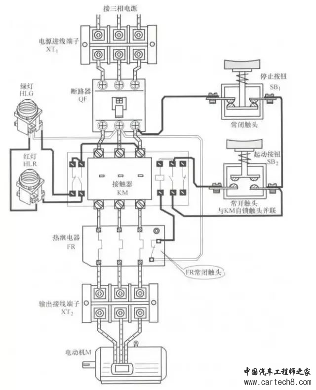

(4)配线 、配线时
应按照电器接线图规定的走线方向和工艺要求进行布线和接线。如图6所示为带指示灯的电动机连续运行控制电路实际配线图。
图6 带指示灯的电动机连续运行控制电路实际配线图

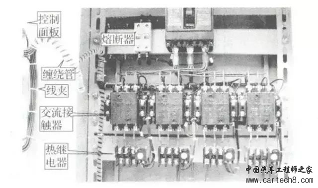

如果多台电动机共用一个配电箱,安装时同一回路的元器件宜上下布置,如图8所示为4台电动机连续运行控制电路的安装接线工艺。
图8 4台电动机连续运行控制电路的安装接线工艺
