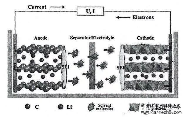

锂电池放电过程
如上图所示。在充电过程中,由于电池外加端电压的作用,正极集流体附近的电子在电场驱动下向负极运动,到达负极后,与负极材料中的锂离子结合,形成局部电中性存放在石墨间隙中;消耗了部分锂离子的负极表面,锂离子浓度变低,正极与负极之间形成离子浓度差。在浓差驱动下,正极材料中的锂离子从材料内部向正极表面运动,并沿着电解质,穿过隔膜,来到负极表面;进一步在电势驱动作用下,穿过SEI膜,向负极材料深处扩散,与从外电路过来的电子相遇,局部显示电中性滞留在负极材料内部。放电过程则刚好相反,包含负载的回路闭合后,放电过程开始于电子从负极集流体流出,通过外电路到达正极;终于锂离子嵌入正极材料,与外电路过来的电子结合。
负极石墨为层状结构,锂离子的嵌入和脱出的方式,在不同类型的锂离子中没有太大差异。不同正极材料,其晶格结构存在不同,充放电过程中的锂离子扩散进出,过程略有不同。
放电过程中,锂离子想要从负极来到正极,需要在一些动力的驱动下克服一些阻力才能实现。这些阻力包括,从负极结构中扩散出来要克服负极SEI膜阻抗;沿着电解液扩散需要克服电解液传导阻抗;穿越正负极之间的隔膜,需要克服隔膜阻抗;从电解液进入正极,需要克服正极SEI膜(这个膜的结构不是特别明显)和材料内部扩散阻抗。
那么锂离子克服这些阻力的动力哪里来?一方面来自于正负极材料电势差,正极材料与负极材料的势能差越大,电池表现出来的开路电压越高,电池存储的能量也就越多,这个属性也是电池能够放电的基本动力;另一方面,电解液中不同位置离子浓度的不同,驱动离子从高浓度位置向低浓度位置运动,所谓浓差驱动。
