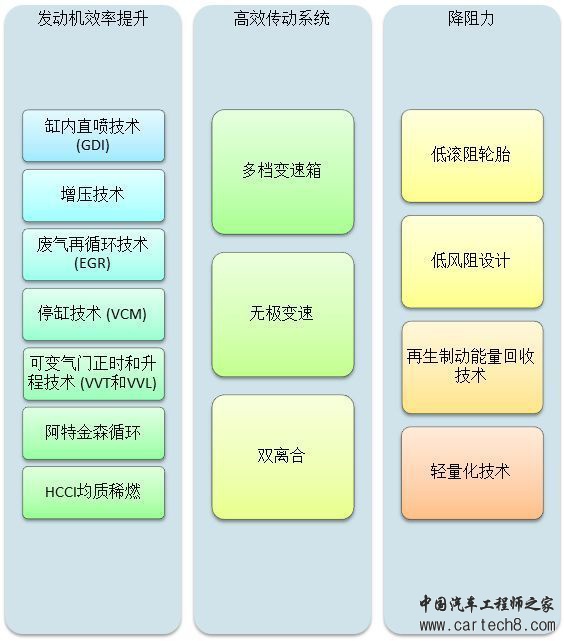

汽车技术经过百年的发展,基于减少能量损失的原则开发并应用了大量节能技术,下图为近年来主流的汽车节能技术:
本文将简单介绍这些技术的基本原理:

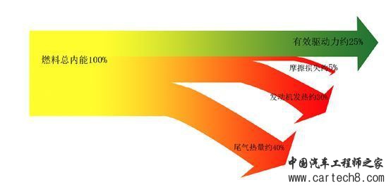

图1典型发动机能量转换示意
现有发动机的效率通常约为25%,考虑到车辆日常行驶工况,效率远远更低,因此发动机效率提升空间非常大,是汽车节能的最重要环节。
在发动机效率提升上已经有了非常多的技术,取得了不错的成果。最新丰田混动技术发动机效率高达40%;马自达预计2019年量产的HCCI发动机号称最高效率达到50%。理论上内燃机效率提升的瓶颈在55%。现在市场上的主流车型效率水平距离这个目标仍有很长的路要走。未来好的节能技术将进一步普及,使量产车的效率进一步接近理论极限。

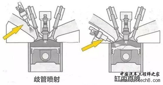

缸内直喷技术(GDI)
GDI是指将燃油喷嘴喷油器安装于气缸内,以压力较高的燃油直接喷入气缸内与进气混合,并通过优化和匹配设计,进一步提高喷射压力,使燃油雾化的效果更为细致。真正做到精准地按比例控制喷油,让燃油和空气能够在整个汽缸内进行均匀的混合,从而实现燃油的充分燃烧的一种技术。采用缸内直喷技术较多点喷射发动机节油2%~5%。

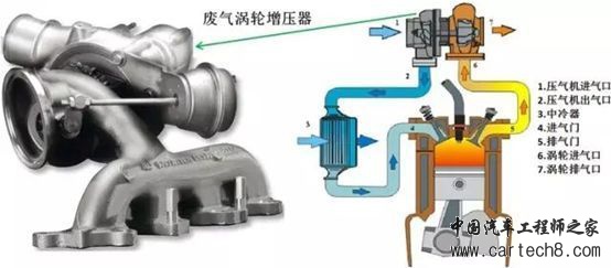

增压技术
涡轮增压技术是一种利用排气废气的能量冲击排气管道中的涡轮,同时带动进气管道的涡轮,使进气增压后送入到气缸,从而提高发动机的功率的技术。涡轮增压技通过减小原来发动机的排量使节能效果达到4%~10%。

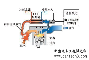

废气再循环技术(EGR)
EGR是将发动机排气的一小部分再送回气缸的一种技术。再循环废气由于具有惰性会延缓燃耗过程,从而导致燃烧室中的压力形成过程放缓,减少NOx的生成。废气再循环技术通过减缓爆震的影响可提高压缩比,同时优化点火时间,并降低泵气损失,达到节能效果。

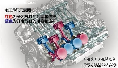

停缸技术(VCM)
VCM是指发动机在部分负荷下运行时,通过相关机构切断部分气缸的燃油供给、点火和进排气,使剩余工作气缸负荷率增大的一种技术。VCM一般可降低能耗3%~8%。

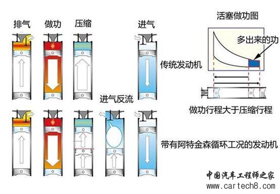

阿特金森循环也是优化气门开合时机的技术,通过推迟进气门关闭,在压缩冲程从进气门排除部分燃气,减少进气量,从而实现膨胀比大于压缩比,提高燃油利用率,达到节油的目的,一般可带来2%~8%的能耗降低。

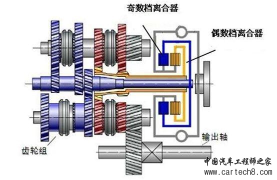

双离合变速
双离合自动变速箱融合了手动变速箱和自动变速箱二者的优点。一个离合器控制奇数档位齿轮,另一个离合器控制偶数档位齿轮。当一个档位正在工作时,相邻档位的齿轮进入啮合状态,当换挡时刻来临就可以只通过操纵离合器来实现换挡。避免了传统AT变速箱液力变矩器的搅油损失。相较于4AT,能耗可降低2%~7.5%。

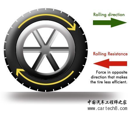

低滚阻轮胎
轮胎的滚动阻力与车重和轮胎的滚阻系数以及车速都有关。采用低滚阻轮胎可极降低滚阻系数,减少轮胎的滚阻。滚阻在车辆的阻力中占比十分可观,在保证车辆的舒适性、安全性相的前提下设计更低滚动阻力的轮胎是轮胎技术的重要研究方向。

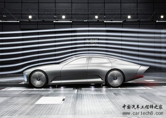

低风阻设计
车辆行驶中的空气阻力
汽车风阻是指汽车的外部与气流作用产生的阻力。随车辆的迎风面积和车速增加而增大。同时风阻还与车辆造型设计有关,风阻越低的造型风阻系数越低。
风阻是整车受到阻力的大头,尤其在高速条件下,对车辆的能耗影响极大。因此降低风阻可显著优化车辆的能耗。

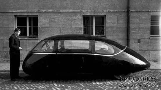

自然界最低风阻系数形状是雨滴,风阻系数是0.05。现有常见车型的风阻系数约为0.3。已有多款概念车的风阻系数达到了0.18、0.15的水平,树立了未来发展的标杆。
风阻系数0.15水滴造型概念车
风阻系数每降低10%则整车可节能约4%。可以预见,未来汽车依靠降低风阻实现节能上仍有极大提升空间。

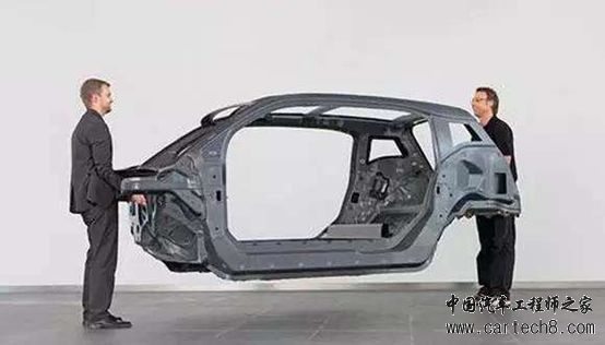

轻量化技术
减少汽车自身质量有2个效果。一是间接降低了轮胎的滚动阻力,二是减少了车辆制动过程中的动能损耗。是降低油耗的最有效的措施之一。据相关数据显示,汽车自重每减少10%,NEDC工况下能耗可降低6%~8%、排放降低5%~6%。
铝、镁合金,玻璃纤维、碳纤维,塑料,陶瓷等材料均得到应用并逐渐普及。其中碳纤维替代钢结构可实现减重40%-60%。整车结构设计也随着车型的更新换代逐年提升,未来整车轻量化上有望取得巨大突破。

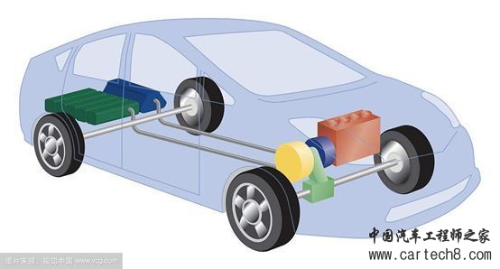

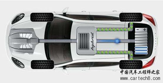

混合动力技术
混合动力是指同时装备两种动力来源—热动力源与电动力源,是一大类技术的统称,从最基本的自动启停的弱混到本田通用的强混系统都可以归为混合动力范畴。
混合动力系统主要由内燃机、电动机、动力电池与机械传动系统组成。利用电机高效工作区范围广的特点辅助内燃机,与内燃机协同互补,极大优化内燃机工况。
同时混合动力车通常还具备阿特金森循环发动机、制动能量回收、ECVT电子无级变速等技术。多种技术效果叠加下可实现高达30%的节能效果。
混合动力是目前技术成熟、节能效率最高且在世界范围内接受度高的乘用车动力系统。
