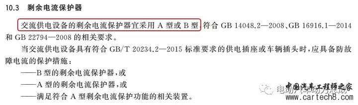

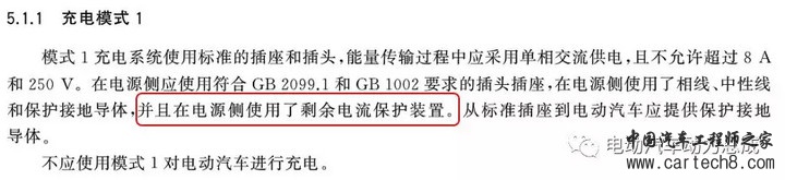

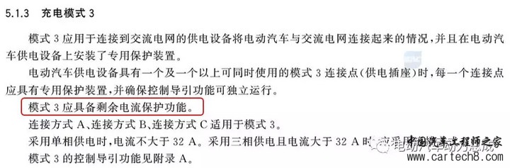

GBT 18487.1-2015 主要针对电动汽车传导充电系统的通用要求,其中对充电模式进行了定义,主要有四种,充电模式1~4,其中充电模式4在整车上主要表现为直流充电,不在这个定义范围之内,而充电模式1~充电模式3为交流充电,对剩余电流保护作出如下的要求,可以看出,出于安全的考虑,交流充电模式对剩余电流均有要求。
另外,除了对要求配备剩余电流保护装置外,在标准中还对剩余电流保护装置的型式进行了规定,即宜采用A型或B型,或满足符合A型剩余电流保护功能的相关装置。

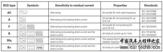

按照剩余电流含有直流分量的动作特征标准分类,剩余电流保护器主要分为AC型剩余电流保护器、A型剩余电流保护器、F型剩余电流保护器、B型剩余电流保护器。其各自的功能分别如下:
AC型剩余电流保护器:正弦交流剩余电流。
A型剩余电流保护器:AC型功能、脉动直流剩余电流、脉动直流剩余电流叠加6mA的平滑直流电流。
F型剩余电流保护器:A型、由相线和中性线或者相线和接地的中间导体供电的电路产生的复合剩余电流、脉动直流剩余电流叠加10mA的平滑直流电流。
B型剩余电流保护器:F型、1000Hz及以下的正弦交流剩余电流、交流剩余电流叠加0.4倍额定剩余动作电流或10mA的平滑直流电流(取较大值)、脉动直流剩余电流叠加0.4倍额定剩余动作电流或10mA平滑直流电流(取较大值)、整流线路产生的直流剩余电流、平滑直流剩余电流。

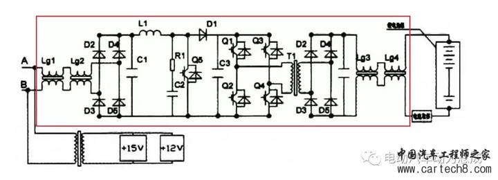

电动汽车车载充电机基本架构一般包括输入部分的EMI滤波,整流和PFC,功率转换电路,输出部分的EMI滤波器等,如下图红框所示为一种带有隔离变压器的两级功率因素校正电路,其中,Lg1,lg2及辅助电容组成输入EMI滤波器,L1,C1,D1,C3,Q5构成升压型前级PFC电路,Q1,Q2,Q3,Q4,T1,D2,D3,D4,D5组成后级的功率转换电路,Lg3,lg4及辅助电容组成输出EMI滤波器,以减小纹波数值。
车辆在使用的过程中,难免会有颠簸振动、器件老化等问题,可能会使得车载充电机内的绝缘出现问题,使对于车载充电机在交流充电过程中的不同位置的失效模式分析可得如下故障模式:
(1)市网输入交流侧接地故障,此时故障电流为工频交流电流;
(2)整流部分出现接地故障,此时故障电流为脉动直流电流;
(3)DC/DC两侧接地故障,此时故障电流为平滑直流电流;
(4)隔离变压器接地故障,此时故障电流为非工频交流电流。

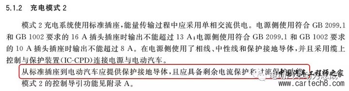

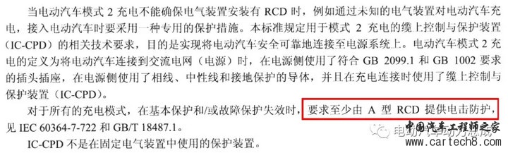

国内标准中,除了上述的GBT18487.1-2015中要求剩余电流保护器宜采用A型或B型外,对模式2的充电枪标准中,规定当采用模式2的充电枪进行充电时,标准对模式2缆上控制盒(IC-CPD)中对剩余电流的要求至少是A型。

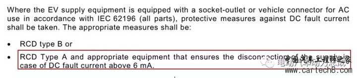

我们再来看看欧洲的标准,IEC61851要求并未强制要求B型,但对于选用了A型剩余电流保护器的EVSE来说,另要附加能确保切断直流含量超过6mA以上的故障电路,两者必选其一。
