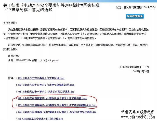

日前,工信部发布了3项强制标准征求意见稿的通知。其中,单体电池的针刺要求在GB里面取消了。本文着重分析针刺试验暂不执行的几大原因。
日前,工信部发布了3项强制标准征求意见稿的通知,其中一项是关于GB《电动汽车用锂离子动力蓄电池安全要求》(以下称GBXXXXX-XXXX),在这个意见稿里面,除了取消模块级别的所有测试,关于针刺的要求也发生了较大的变化。

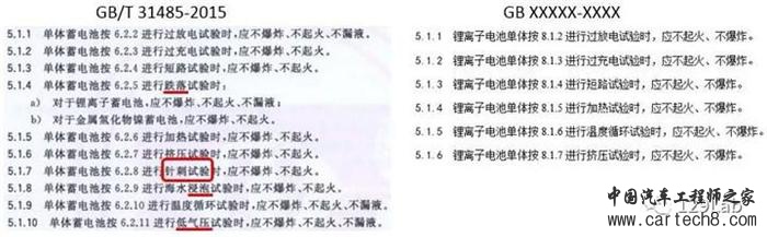

首先看一下GB单体电池的要求,过放、过充、短路、加热、温度循环、挤压,一共五项安全测试,跟GB/T31485-2015的10项测试要求相比,减少了4项。其中,单体电池的针刺要求也在GB里面取消了。
动力电池针刺实验,动力电池安全标准
