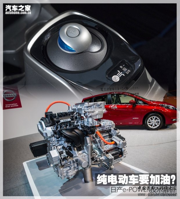

无论您是否是车主,纯电动车充电难的问题相信都有所耳闻。大规模建立充电设施或许能够解决缓解使用环节的尴尬,不过工程师就是喜欢另辟蹊径,这不日产拿出了需要加油的纯电动技术。
无论您是否是车主,纯电动车充电难的问题相信都有所耳闻。大规模建立充电设施或许能够解决缓解使用环节的尴尬,不过工程师就是喜欢另辟蹊径,这不日产拿出了需要加油的纯电动技术。纯电动?要加油?这究竟是自相矛盾,还是自圆其说还得看了才知道。

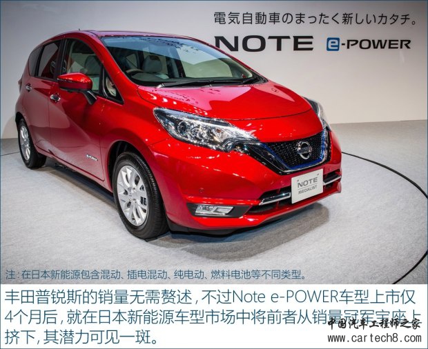

众所周知,日本作为岛国各类能源资源并不丰富,传统燃油车这个消耗大量石油资源,且产生废气排放的交通工具自然在其优化、改善名单中。因此,日产在当地市场推出了一款即纯电驱动,同时又不用花费很长时间充电,售价还很亲民的车型——Note e-Power。与众不同的是,这台纯电动车需要添加汽油,这是为什么呢?它是否算纯电动车呢?

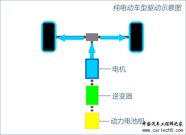

纯电动车顾名思义就是纯粹靠电能驱动的车辆,虽然其结构简单到用电能储存系统以及为车轮提供驱动力的电机就可以概括。不过当下动力电池管理、电机以及车载设备的技术复杂程度远超想象,因此纯电动车成本一直居高不下。

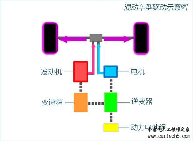

混动动力车型的工作模式相对更加复杂,不同类型的产品可以根据车辆工况选择由电机、发动机,或二者合作驱动车辆。由于牵扯到发动机、电机两种动力总成,因此其开发、调校工作对车企研发部门提出的要求较高。

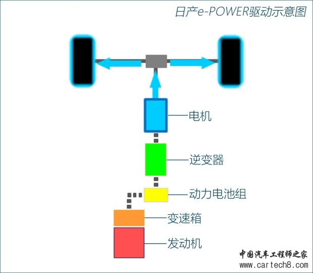

日产的e-POWER技术则是介乎两者之间,从结构上看,它类似于串联式混合动力模式,在所有工况下发动机都仅负责发电,驱动车轮的任务全部交由电机。从结果上看,它确实是纯粹依靠电能驱动车辆行驶,其十分类似雪佛兰沃蓝达的驱动模式。

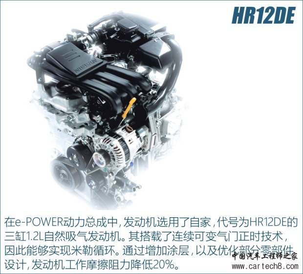

前面我们提到了这套动力总成由发动机与电机组成,那么既然仍旧有传统内燃机,那么其工作时势必会产生振动以及噪音,因此日产工程师进行了有针对性的优化。
