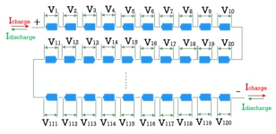

利用串联电路中流经各单体的电流严格相等的原理,文献[2,24]提出了单体电池串联筛选的方法,避免了设备精度造成的容量测不准问题。即把待筛选的电池单体串联进行充放电,根据充放电曲线筛选出一致性好的单体 [24]。实验采用COTS(Commercial off-the-shelf,商业现货)18650电池验证上述方法。这些电池出厂时,已经通过容量、电压、自放电率和阻抗等一致性指标的筛选。所建议的串联筛选一致性的方法示意图见图3。
锂离子电池一致性筛选研究进展
图 3 电池单体串联结构及电压监测示意图[2,24]
Fig.3 Schematic diagram of cells in series [2,24]
