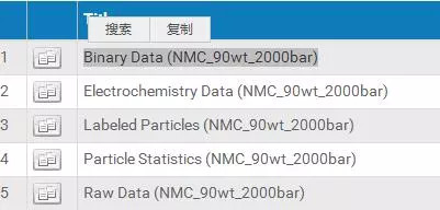

(1)从开源数据库下载Binary Data数据,如图1所示;
图1 开源数据列表

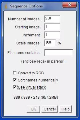

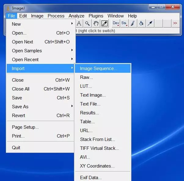

(2)打开ImageJ软件,首先使用 File> > Import> > ImageSequence命令以virtual stack形式导入二值化的图像序列(binarized文件夹),如图2所示;
图2 导入二值化的图像序列

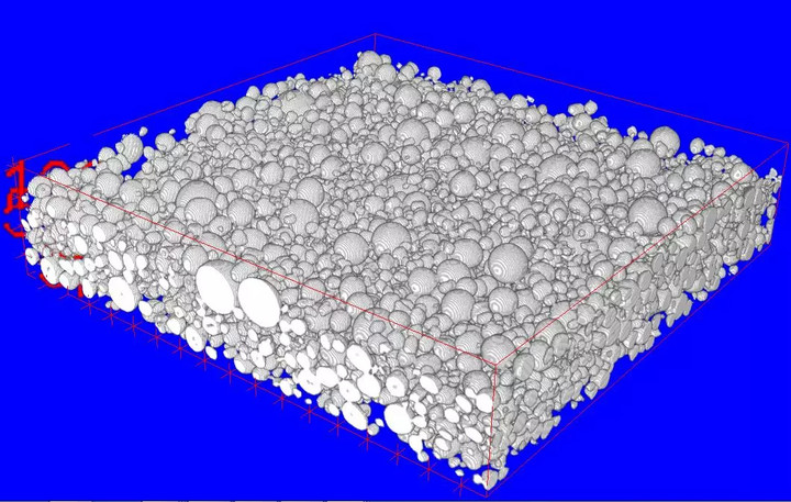

(2)然后构建三维模型,具体步骤如下: Plugins>> 3D> > 3D Viewer,操作步骤如图3所示。
图3 构建三维模型

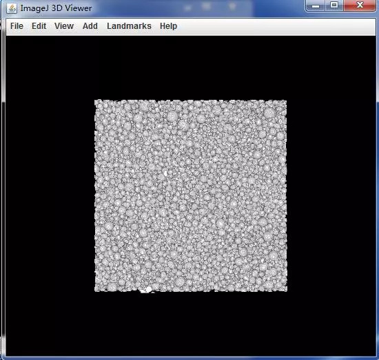

(3)对图3视图可以进行操作,设置背景颜色,旋转视角,缩小放大等,锂离子电池极片3D微观结构如图4所示。
图4 锂离子电池极片3D微观结构

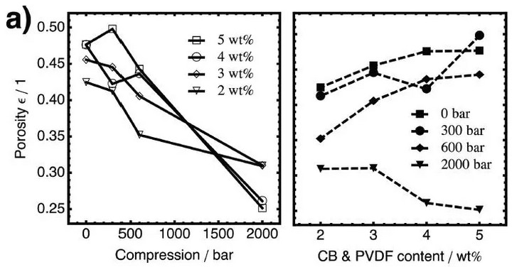

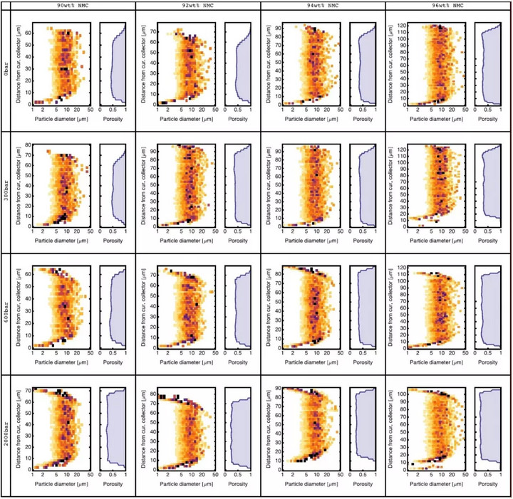

获取以上3D微观结构之后,我们可以统计活物质颗粒粒径分布,孔隙率等参数。图5是16种极片在厚度方向上活物质颗粒直径和孔隙率的分布,从图中可见,所有的极片中,小颗粒倾向分布在集流体一侧,这是极片在干燥过程中活物质再分配造成的。经历较大压力辊压之后,极片表面也会出现小颗粒分布集中的现象,这是辊压破碎了极片表面的颗粒。涂层孔隙率在厚度方向上分布均匀,没有出现梯度分布情况。另外,随着辊压压力增加和导电剂和粘结剂含量降低,电极的孔隙率不断降低。并且,低导电剂和粘结剂含量、低辊压压力的电极孔隙率不均匀性更明显,这可能是浆液制备过程中不均匀分散和电极辊压过程中颗粒重排的结果。辊压压力和导电剂含量对孔隙率的具体影响如图6所示,两个因素作用下具体影响过程比较复杂。

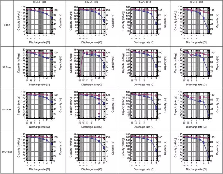

将这些极片制作成对锂片的纽扣半电池,分别在不同倍率条件下进行充放电,截至电压为2.3V-4.3V,没有辊压的极片截至电压为2.4V-4.4V。充放电模式分别为:(1)CC:恒流充电,然后恒流放电;(2)CCCV:恒流充电到截至电压后恒压1小时,然后恒流放电到截至电压后恒压1小时。图7是16种极片恒流放电(CC,蓝色)和恒流恒压放电(CCCV,紫色)的倍率特性曲线,高导电剂含量的极片倍率性能更好,具有更高的CC容量。而对于导电剂含量更低的极片,更大压力压实之后极片稳定性更好。
图7  16种极片恒流放电(CC,蓝色)和恒流恒压放电(CCCV,紫色)的倍率特性曲线

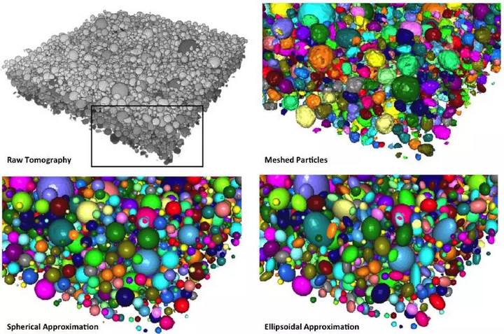

参考文献【2】就是利用这些开源数据研究极片微观结构演变,作者提出了描述电极微观结构及其演化的组构张量法(fabric tensorapproach),这是基于粒子间连通性的定向测量技术,涉及到电极的结构和传输特性。他们展示了组构张量捕捉活物质颗粒之间的接触状态分布的演变过程,微观结构示例如图8所示。
图8   极片3D微观结构开源数据研究示例
