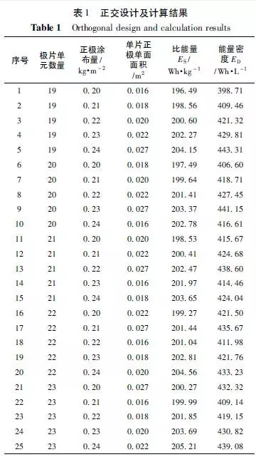

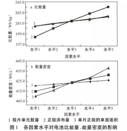

将极片单元数量、正极涂布量、单片正极的单面面积等三因素的各水平进行正交组合,对以某一组确定的电极材料与配方、压实密度及N/P 为基础计算出的计算出的电池比能量、能量密度进行极差分析。正交设计及计算结果见表1。采用极差法对正交设计结果进行分析,结果见图1。电池的比能量、能量密度随着极片单元数量、正极涂布量、单片正极的单面面积单调递增。在极片单元数量、正极涂布量、单片正极的单面面积三个因素中,正极涂布量对电池比能量的影响最显著; 在极片单元数量、电极涂布量、单片正极的单面面积三个因素中,单片正极的单面面积对电池能量密度的影响最显著。

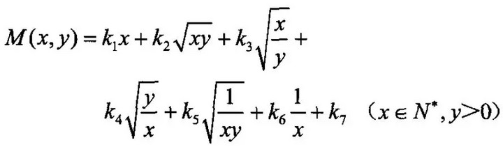

然后,根据文献【 2】,探讨在确定的材料体系和加工工艺水平下,只对电池的容量做要求,对电池尺寸及其它性能指标不做要求时,如何将电池的质量做到最小。以正极片数量和正极片长宽比为自变量的电池质量计算如公式(5)所示。
(5)

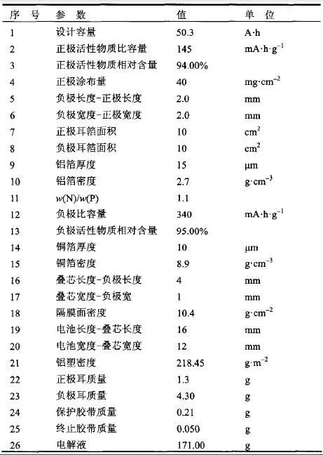

式(5)中,M(x,y)是电池的总质量;x是电池中的正极片数量;y是正极片长宽比(其值等于宽度除以长度,如图2所示);k1、k2、k3、k4、k5、k6、k7是系数,其值由电池容量、材料体系和加工工艺水平相关的26个参数决定,见表2,当表2中各参数确定后,各系数随之确定,26个参数与k1、k2、k3、k4、k5、k6、k7的关系很简单,但是推导过程很繁琐。对公示(5)进行数学推导,通过调整正极片数量和正极片长宽比,能取得型号设计所能实现的最小电池质量。
图2叠片电池长宽示意图
表2 叠片电池设计参数
表2中,具体数值是容量为50.3Ah的电池的实际参数值,相关参数确定出k1、k2、k3、k4、k5、k6、k7分别为0.041、0.680、0.619、13.953、8.261、639.554、921.609,x为21,y为1.97006(正极片宽度329 mln,长度167 mm),优化后,正极极片数为51时,电池质量最小。
