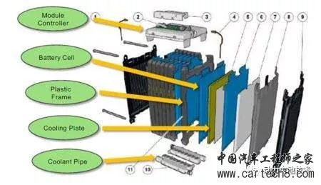

软包电池,各家设计选择差距比较大,上图中式一种较为典型的形式,其基本组成包括:模组控制请(常说的BMS从板),电池单体,导电连接件,塑料框架,冷板,冷却管道,两端的压板以及一套将这些构件组合到一起的紧固件。其中两端的压板除了起到聚拢单体电芯,提供一定压力的作用以外,往往还将模组在pack中的固定结构设计在上面。

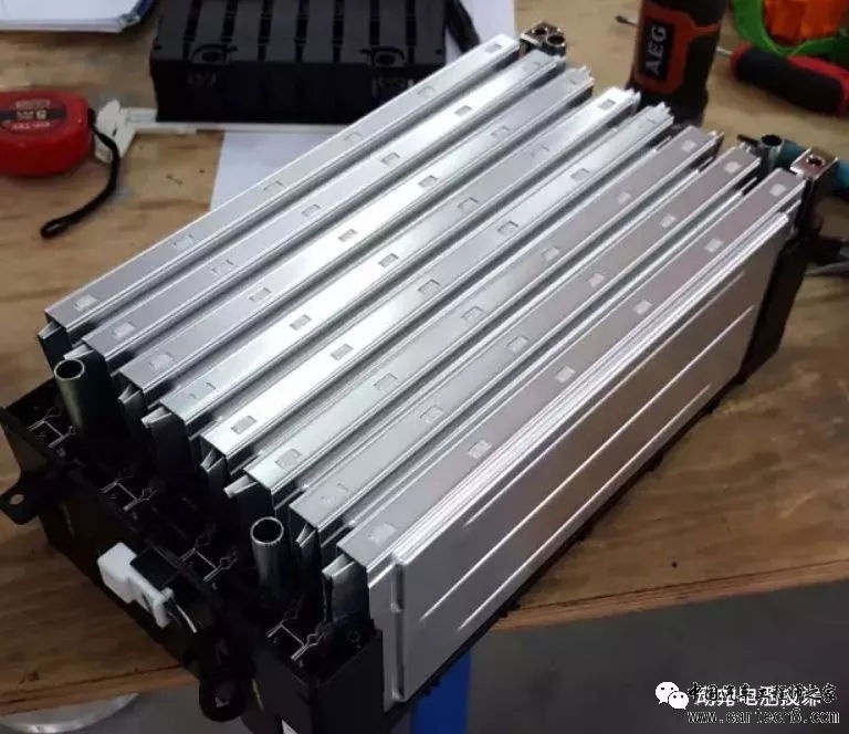

液冷,在前面说明模组组成的图片中,冷板与液冷水管正是液冷系统的组成部件。模组由电芯层叠而成,而电芯间有间隔排布的液冷板,其保证每颗电芯都有一个大面接触到液冷板。当然软包电芯要将液冷技术做成熟也并非易事,其必须考虑液冷板的固定,密封性,绝缘性等等。

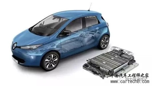

雷诺ZOE,2016年9月雷诺对ZOE电池包进行了升级,新款电池包总电量为45.6kWh,可用电量为41kWh,系统额定电压360V,系统成组方式为2P96S,共192个电芯,由12个2P8S模组组成。ZOE电池包采用风冷热管理方案,由中间的孔进,两侧的孔出。
每2个电芯被1个上铝壳体和1个下铝壳体包裹形成2P单元,两个铝壳体通过卡扣连接在一起,铝壳体的料厚为0.4mm。
铝壳体冲压形成3条凸起,凸起高度为0.8mm,相邻2P单元铝壳体的凸起接触,形成宽度1.6mm的间隙,电芯的热量传导至铝壳体,通过间隙内的空气流动对电芯进行冷却,同时间隙也可以吸收电芯的一部分膨胀。
ZOE的电芯由LG化学提供,2012版ZOE电芯为36Ah,尺寸为325X135X11.2mm,重量约0.86kg,电芯总重量为165.12,占PACK总重的57%。2016版ZOE电芯推测为,65Ah,大小尺寸与36Ah类似。

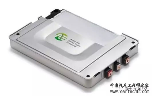

尼桑Leaf(无强制冷却)

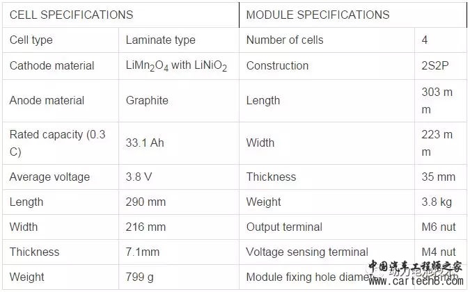

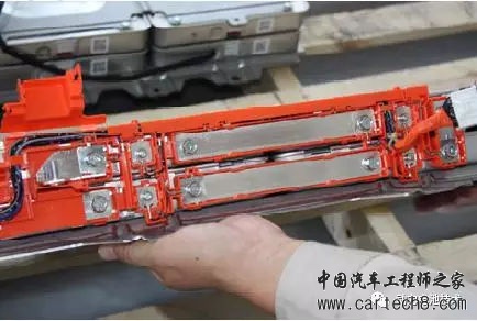

Leaf 电池小模组,每个壳体内放置4只电芯;小模组与小模组之间依靠注塑连接件连接。每个模组极柱的接线端,根据每个模组的数量,专门注塑定制了相应的接线盒,每个接线盒的形式与模组是一一对应的。如果模组内电芯(2p2s)数量改变,其接线盒就不能使用,除非数量是已有模组的整倍数,而且并列模组数一致。例如,如果一个模组是4×2(个电芯)的,那么改动后的模组就必须是8×2、12×2……,否则其原有电极接线盒就无法使用。

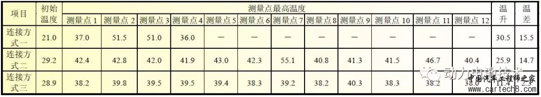

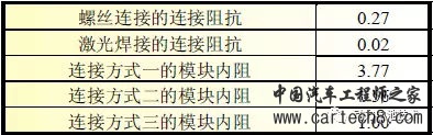

测试方法,单独测试螺丝连接和激光焊接的连接阻抗,各取一块短连接排与一节锂电池分别做螺丝连接和激光焊接实验,测量记录下各自的连接阻抗。同时通过测量锂电池模块正负极两端来得到整个模块的内阻值,从而比较不同连接方式下锂电池模块的内阻差异。连接阻抗和内阻均采用HIOKI 电池测试仪测量获得。

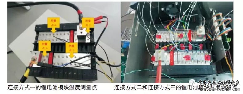

在锂电池模块内布置若干热电阻或热电偶作为温度测量点,通过充放电实验测试锂电池模块不同温度点的温度情况。锂电池模块额定电流为100A,考虑到超负荷运行的极限电流大约为120A,故在实验测试中以电流120A 的极限情况进行充放电。记录充放电过程中各温度测量点的最高温度、温升和温差。连接方式一的锂电池模块温度测量点为4 个(受当时条件限制,只测了4个关键点),采用的是热电阻测温。连接方式二和三的锂电池模块温度测量点为12个,采用的是热电偶测温。
经过实验测试,连接阻抗和锂电池模块内阻如表2 所示。不同连接方式的锂电池模块经过120 A 充放电(一个充放电循环)实验,其测量点的温度测试结果如下表所示。
实验结果分析,从数据可以看出,螺丝连接的连接阻抗要远远大于激光焊接的连接阻抗。形成螺丝连接的连接阻抗大的主要影响因素有:连接面表面不平整(表面粗糙度较大);受到环境因素影响,长/短连接排和电池接触面产生氧化或腐蚀;螺丝拧紧力不够,每个螺丝的拧紧力矩不一致;外界因素干扰引起螺丝松动,包括在运输、搬运过程中振动引起的螺丝松动。由于激光焊接是将光能转化为热能,使材料熔化,从而达到焊接的目的,相当于将两者熔为一体,因此这种连接方式的阻抗必定会比较小。从锂电池模块内阻上看,连接方式三的锂电池模块内阻优于连接方式一和连接方式二。
