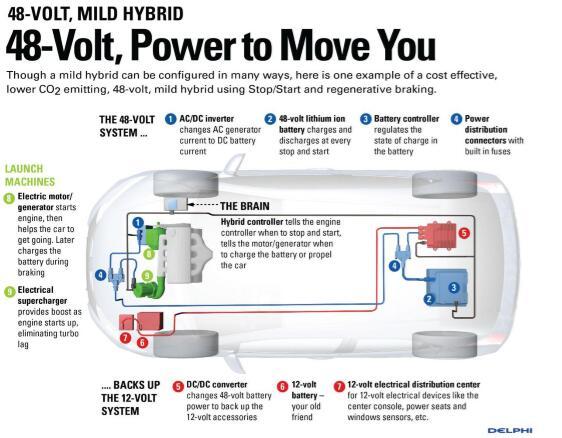

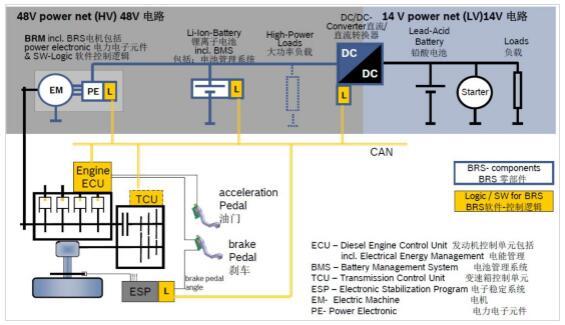

博世目前推的是第二代48V系统,这套系统在原有的12V供电电池上,增加了48V储能电池、48V/12V双向DCDC、48V BSG/ISG、电动增压器(可选配)、电池管理系统,可以实现发动机停机滑行、滑行与制动能量回收、加速助力和电巡航等功能。其核心在于那套BRS(Boost Recuperation System:能量回收加速辅助系统)。
根据博世的介绍,搭载第一代48V系统(电机通过皮带轮与发动机集成)的节油率8-12%,搭载第二代48V系统(电机与变速箱集成)预计节油率12-19%。成本方面,目前对主机厂报价在5000元左右。

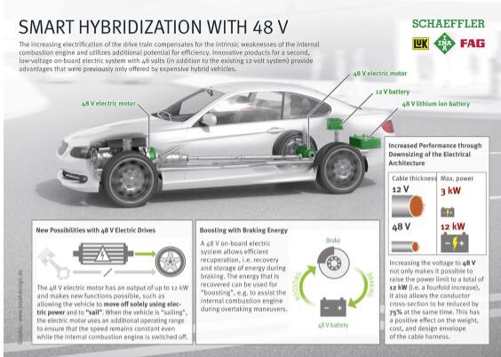

(2)大陆&舍弗勒
这两家是合作一起开发48V系统,目前也已经升级到第二代,该系统与博世的系统相比大同小异,特点是采用了P2构架,将BSG启动电机集成在发动机和变速箱之间,设计了两个离合器来将发动机和变速箱分离/电机独立驱动。它的特点是非常小、紧凑,所以很容易布置。
大陆与舍弗勒宣称,第二代系统在NEDC循环中可以节约25%的油耗。目前对主机厂的供货价在5000-6000元之间。

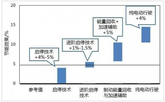

法雷奥、AVL等也开发出了解决方案,但差异并不大。总体来看,48V系统目前的成本在5000元左右,宣称的节油效果从10%到25%不等。
但实际上,48V系统还达不到如此高的节油效果。以2018款长安逸动来看,对应车型油耗降幅在0.5L/100km,节油效果约为8%。
