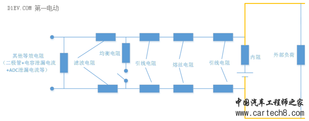

1.1单体电压测量和电压监控
单体的电压,对于电池管理系统有几种意义,一是可以用来累加获取整个电压,二是可以根据单体电压压差来判断单体差异性,三是可以用来检测单体的运行状态。单体的电压的采集和保护,目前都用ASIC来完成,而考虑采集电压的精度不仅仅需要考虑ASIC电路本身的精度,也需要考虑单体电压采样线束、线束保护用熔丝、均衡状态等多项内容。由于对电压采集精度的敏感度,与电池化学体系和SOC范围(SOC两端的需求往往较高)都有关系,实际上的ASIC采集得到的电压数据需要经过还原成接近电池本身的电压。

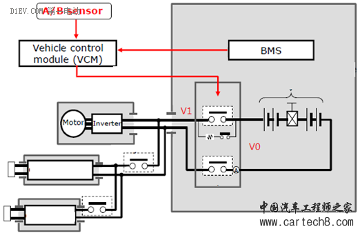

在后续计算SOC的时候,往往会用电池组的总电压来核算,这是计算电池包参数重要参量之一;如果由单体电压累加计量而成本身电池单体电压采样有一定的时间差异性,也没办法与电池传感器的数据实现精确对齐,因此往往采集电池包电压来作为主参数来进行运算。在诊断继电器的时候,是需要电池包内外电压一起比较的,所以这里一般测量电池包电压至少有两路V0和V1,如图3所示。
图3 BMS高压采集

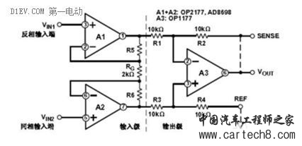

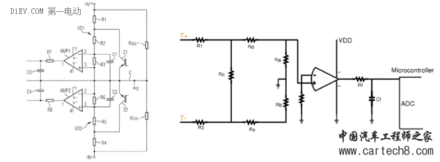

由于这里牵涉到了高压采集,需要进行隔离,所以一般的办法有两种,光隔如AVGAO的芯片方案或者通过电阻分压,然后配置工作点,再加上汽车级运放所组成的仪表运放电路,如下图4所示。
图4 三运放组成的仪表运放

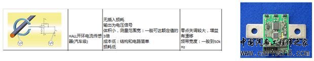

1.5 电流测量
电池包的往往仅在单体这一层级做并联(最极端的是特斯拉的小电池的75个并联),电池包内的单体串联给整车提供电能,所以一般只需要测量一个电流。电流测量手段主要分两种智能分流器或霍尔电流传感器。由于电池系统需要处理的电流数值,往往瞬时很大,比如车辆加速所需要的放电电流和能量回收时候的充电电流,因此评估测量电池包的输出电流(放电)和输入电流(充电)的量程和精度,这是一件需要仔细检查的工作。电流是引起单体温度变化的主要原因,作用在内阻和化学发热一起构成了电池发热;电流变化的时候也会引起电压的变化,与时间一起,这三项是核算电池状态的必备元素。
霍尔传感器一开始日系混合动力车上用的较多,现在慢慢有智能的分流器完成电压和电流的采样,通过串行总线传输,甚至可以在里面实现SOC的估算。

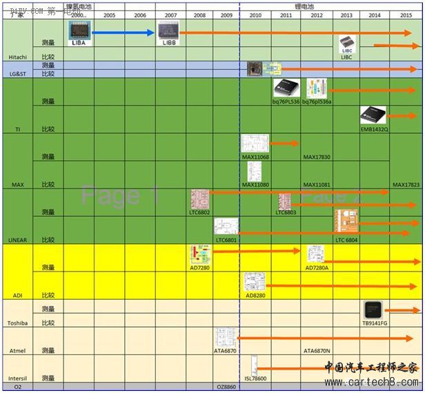

这里的电路很大的一块是有ASIC完成的,下图8表征了不同ASIC电路。
图8 ASIC电路的发展

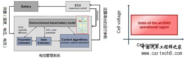

第二部分 状态估计功能

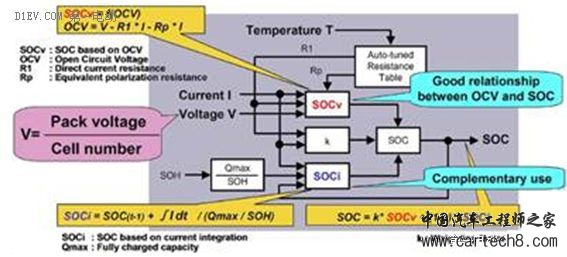

1)SOC和SOH估计
电池系统中最核心也是最难的一部分就是SOC和SOH的估计。SOC估算常见的有安时积分法(SOCI),和开路电压标定法(SOCV),安时积分最大的问题是随着时间的推移误差会越来越大,开路电压标定的问题是,电池需要在静置很长时间以后的开路电压对应的SOC才是准确的,汽车在行驶的时候采集的电压用来标定SOC那是不准确的。实际的使用中,一般以SOCV为主用SOCI,在实际使用中也在用一定的卡尔曼滤波法,神经网络法来提高SOC的计算,但是限于MCU的运算速度和能力,整个算法的复杂度是有限制的。
图9 SOC和SOH估算

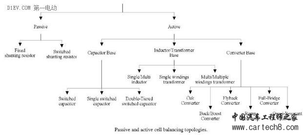

2)均衡
一个串联的电池包,由于电池和电池管理的原因,总是会出现不均衡的现象。在实际使用过程中,每个串联的输出容量是不一样的。而电池,不仅有过放电和过充电的限制,而且在不同温度和不同SOC下,输入和输出的功率也存在限制。也就是说,单个电池的限制,就会影响到整个电池。这里不等于单个超限,就等于整个不安全,而是那个单体电池会受到损害,进行出现持久性的问题。
1.电池包内各个单体电池之间的个体差异:单体容量差异、单体内阻差异、单体自放电差异、工作时候电流差异和休眠时候电流差异
2.电池包内随着时间变化:单体容量差异、单体内阻差异、单体自放电差异
3.客户使用 充电时间、放电时间
4.外部环境 同温度下的自放电、不同SOC下的自放电
5.系统相互影响:BMS的工作状况,这个因素和BMS的工作状态有关系。
当然接下来我们需要选择均衡的方法,主要包括硬件拓扑和均衡算法两部分,在汽车行业应用中,我们还有可靠性、成本和安全等几方面的限制。
图10 均衡的方式

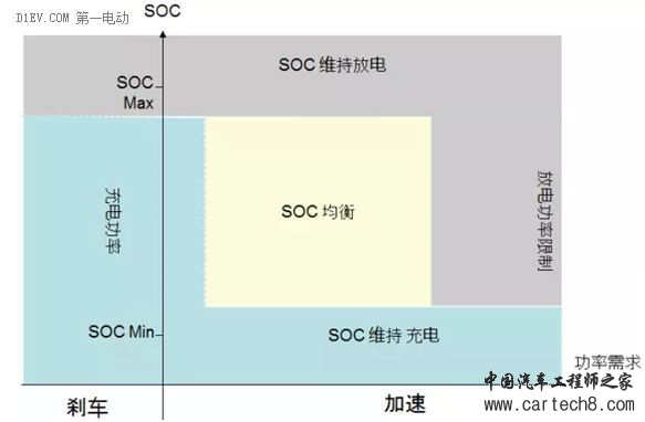

3)电池功率限制
新能源汽车中的电池容量是不同的,锂电池系统为整车特别是电机提供能量,需要满足电机的功率要求。而一定容量的电池电池在不同的SOC,不同的温度下,其输入和输出的功率是有一定限制的。实际的运行中,混合动力电池包SOC窗口开的很小,纯电动汽车用的非常宽,用完就结束使用,而插电式混合动力在电池耗尽的时候,则需要考虑输出功率的限制。电池管理系统需要发送给整车控制器一个功率限制参数,这是根据一个三维表核算出来,包含温度、SOC、电池容量,如图11所示。

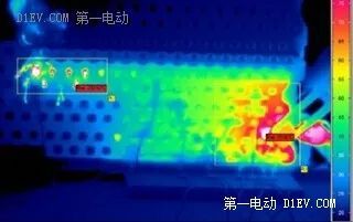

2)热控制

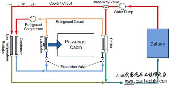

如前所述,电池的化学性能受环境的温度影响非常大,为了保证电池的使用寿命必须让电池工作在合理的温度范围之内,并根据不同的温度给整车控制器得出其所能输出和输入的最大功率。对于电池系统的温度控制主要用到CFD仿真分析,如前所述的温度传感器这一单元,如何使用最少的传感器来有效的监测整个电池包的温度分布,并将监测信息反馈给电池管理系统和整个电池温度管理系统。如图12,电池模组的热分析结果,图13为某液冷系统的,整车和电池系统的散热和加热系统。
图12 某模组热分析结果
