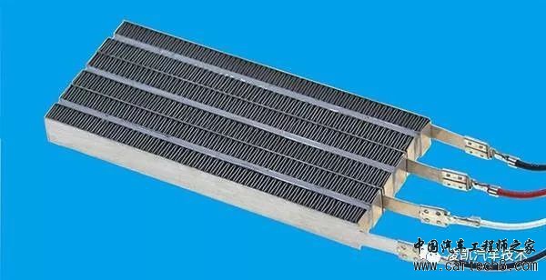

纯电动汽车没有传统汽车的发动机,没有了热源,因此需要靠PTC加热器的热能来采暖。PTC是正温度系数(Positive Temperature Coefficient)的英文缩写。
PTC加热器采用PTCR热敏陶瓷元件,由若干单片组合后与波纹散热铝条经高温胶黏结而成,具有热阻小、换热效率高的显著优点。

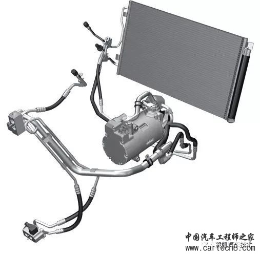

宝马530Le(F18 PHEV)插电式混动车型中使用一个电动制冷压缩机。由于制冷压缩机带有一个电驱动装置,因此可独立于发动机驱动空调器。
为了冷却高压动力电池单元冷却液循环中的冷却剂,使用了一个冷却装置。冷却高压动力电池单元的制冷剂循环和冷却车内的制冷剂循环并联。空调制冷剂循环和高压动力电池单元冷却液循环与一个冷却液-制冷剂热交换器连接。

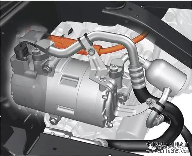

宝马530Le(F18 PHEV)插电式混动车型的电动空调压缩机为螺旋式压缩机(也称涡流式),压缩机的电功率约为5 kW。电动压缩机的驱动电压处于288V~400V的范围内。如果电压高于或低于这个范围,就会降低功率或断开。

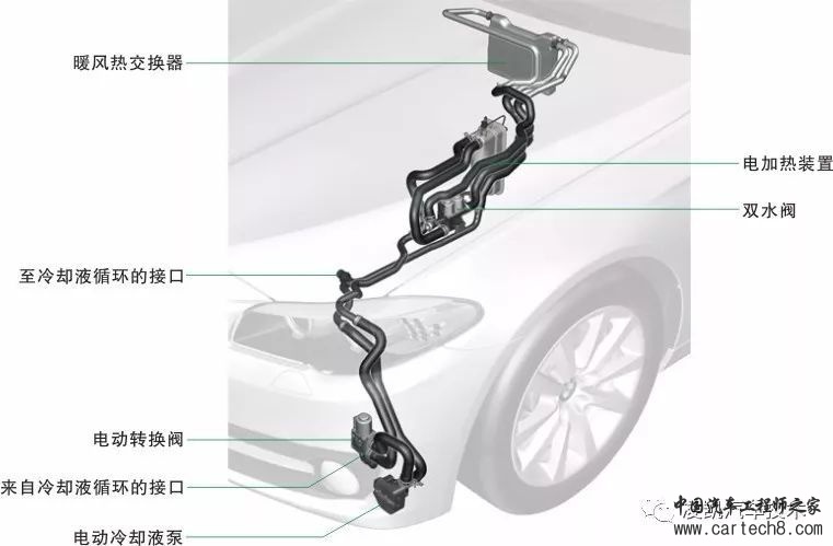

宝马530Le(F18 PHEV)插电式混动车型的的暖风热交换器集成在发动机和电机的冷却液循环中。由于混合动力车辆的特殊性,行驶时发动机无法将冷却液循环加热至必需的温度。因此空调暖风系统还配备了一个电加热器。
暖风系统部件安装位置。

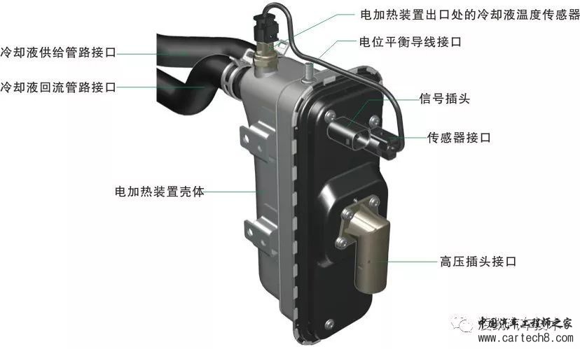

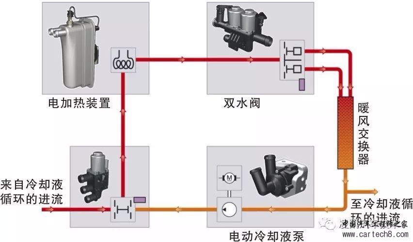

电加热装置的功能在原理上和直通式加热器相同。通过一个转换阀可建立一个独立的加热回路,由电动冷却液泵维持回路的循环。
冷却液温度较低时,例如发车后不久或在纯电动行驶模式中,通过接线盒电子装置控制电动转换阀。电动转换阀阻止发动机冷却液循环的进流。现在,电动冷却液泵将冷却液抽到电加热装置中并进行加热,并通过双水阀按照需要将冷却液输送到暖风热交换器中。
冷却液温度较高时,被发动机加热的冷却液流经不通电而打开的转换阀、电加热装置和双水阀,到达暖风热交换器。冷却液在这里将一部分热量排向流经暖风热交换器的空气,最后重新流回发电机冷却液循环中。电加热装置此时关闭,但电动冷却液泵激活。
