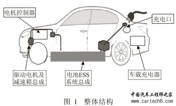

图 1所示为纯电动乘用车的关键部件位置。纯电动乘用车主要由电池 ESS系统总成、驱动电机及减速箱总成、电机控制器、充电器、充电口及其他相关附属部件组成。
在实际设计的过程中, 兼顾空间和轴荷匹配、高压安全等方面考虑, 关键部件的布置显得特别重要。一方面, 这些部件大部分工作在高压状态,如果布置在很容易变形或者磕碰的地方, 那么可能会造成系统的漏电, 对人员安全造成极大威胁;另一方面, 这些部件普遍重量较大, 如果不进行整车特别是底盘的动力、操控性能的全面分析, 部件重量分布不合理, 对整车的性能和安全同样会留有很大的隐患。
因此, 根据对底盘和整车性能的分析, 以及对高压安全等角度的考虑, 对纯电动乘用车的关键部件进行了多轮的验证性布置, 逐渐趋于图 1所示位置。
整车采用前置动力前驱的方式, 电机及减速箱、电机控制器布置在前舱内, 有利于提高驱动效率; 电池布置于底板下面, 有利于平衡前后轴荷,提高操控性能, 同时, 利于电池的安装, 为以后电池快换技术留有可研究的余地; 充电器放在后部,在防水和防尘方面具有很大的优势。充电口放在原加油口位置, 有利于减少车身的变化量, 提高与传统车的兼容效率。

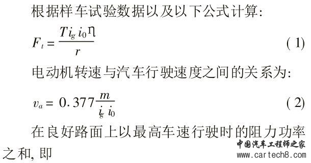

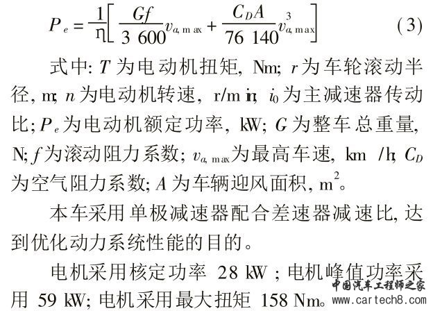

2. 1 整车动力性能计算

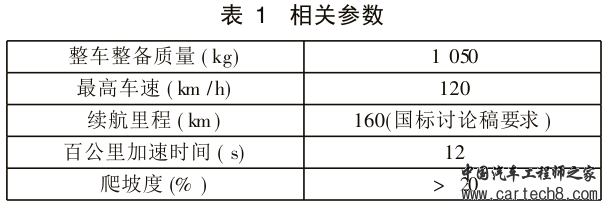

本车定位为 A00级车型, 相关参数需求见表 1。
2. 2 电机选用及相关传动形式定型
目前, 电动乘用车驱动电机主流有两种形式的驱动电机: 永磁同步交流电机和永磁异步交流电机。
电机是电动汽车最为核心的零部件之一, 根据电动汽车的需求, 对驱动电机有以下要求: 结构紧凑、尺寸小, 重量轻, 可靠性高、失效模式可控,效率高, 成本低, 低噪声、低震动, 恒功率调速范围宽。
受电流以及电压的限制, 以及根据以上要求和计算的结果, 选用永磁同步交流电机。并通过设计特殊的水冷系统和匹配相应的电力电子系统尽量满足电动乘用车对驱动电机的要求。在同样功率输出的情况下, 匹配合理的减速机, 有利于提高输出扭矩, 增强电动汽车的加速性能和优化传动效率, 根据计算匹配, 本车专门设计了一个单级减速器, 实现上述功能; 同时, 由于区别于传统的内燃机, 电动机无法实现辅助制动的功能, 减速器还设计了驻车锁止机构以及倒车机构。

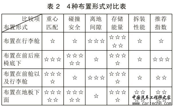

目前对于动力电池的主流布置位置主要有:在行李舱、前后座椅底下、前舱以及行李舱、地板下面。以上 4种布置各有其优劣, 对比见表 2。
根据上表分析, 综合各种因素, 以及目前世界上比较先进的纯电动乘用车基本也布置在地板,第 4种布置方案是比较有优势的, 因此, 本车选用了布置在地板下面的方案。

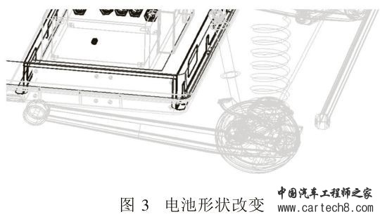

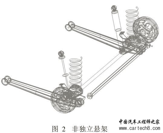

但是, 对于 A00级车来说, 大多数采用的是非独立悬架, 进一步减少和限制了电池的布置空间,加剧了动力电池的布置难度, 如图 2。
此种非独立悬架摆臂较长, 在纵向空间上占比较大的位置, 同时, 有一根较粗的贯通轴连接两端轮毂, 悬架运动的时候很容易跟动力电池系统干涉, 因此, 此种悬架方式对于电池的布置不利,需要对电池系统进行比较大的形状改进, 以便于能安装以及规避与悬架的运动干涉, 如图 3所示。
综上所述, 动力电池布置既要满足能量密度的要求, 同时也要满足空间的要求, 综合考虑分析碰撞安全, 运动件干涉等方面, 才能减少对整车性能的影响, 提高系统的协调性。
