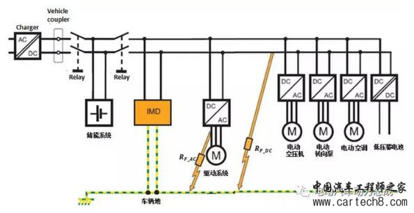

图3 绝缘监测装置接线示意图

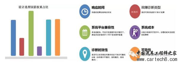

图4 IDM设计选型因素占比示意图
评价IDM设计选型方案,基于上图所示,可作要点评估,以期最优化选择。对于整车系统而言,IDM对高压平台的兼容性、测试响应时间、工作可靠性以及诊断时效性尤为重要。
关于设计选型因素评估说明举例:
1)在EV/HEV电气平台化架构推进下,不同系统/部件总配置变化,IDM硬件无法具有适配性,则产品就严重缺乏模块化的条件;
2)诊断电路对真实故障条件的响应时间是设计IDM时需要考虑的关键参数之一,如某些信号注入方案,脉冲信号会受到Y电容的RC充电特性影响,需要设置足够的固定时间,以此来避免Y电容对绝缘检测的影响,而过长的检测时间对及时响应故障处理不利。
3)IDM可诊断任何线路,包含AC线路(车载DCAC并不隔离设计),和底盘接地之间的泄露故障,但若IDM无法测量AC端接地故障,则整车系统可额外附加用于AC线路的绝缘监测功能,比如MCU控制器增设接地故障诊断。

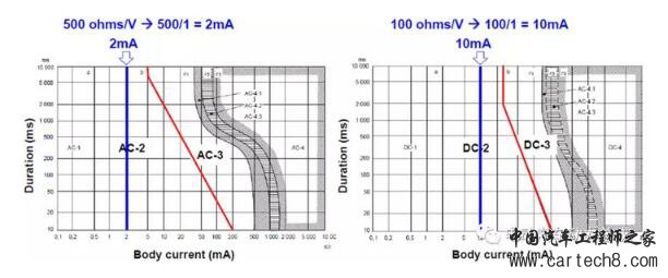

根据《IEC60147-1电流对人和家畜的效应指南 第1部分:通用部分》说明,人体无害过流能力电流要求<10mA(DC)或<2mA(AC),对应绝缘电阻需>100Ω/V或>500Ω/V。
图5 绝缘电阻阻值要求含义(数据来源:IEC60479-1 Effects of current on humanbeings and livestock)

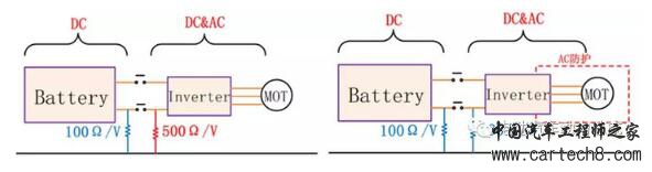

值得注意的是,当高压系统回路同时具备交直流带电部分,在对AC电路进行双重或加强绝缘后,绝缘电阻可按>100Ω/V要求执行,此点GB/T18384.3-2015(ISO6469)、SAE J2344-2010等安全要求标准均有说明。
◆ DC电路:>100Ω/V
◆ AC电路:>500Ω/V
◆ DC&AC电路:>500或者100Ω/V
图6 DC&AC混合电路绝缘电阻要求
针对燃料电池电动汽车的特殊考虑,此次在GB《电动汽车安全标准》征求意见稿中,对于交流回路增加有附加防护的情况,绝缘电阻以100Ω/V设计予以了特别说明。

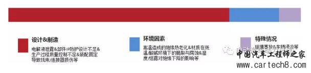

关于安全,不存在无缘由的风险。如材料在长时间使用下老化,绝缘降级,虽未体现在法规要求下,但整车厂需贯穿整个寿命周期和使用场景对各个环节进行考虑。更进一步而言,在做整车电安全验证测试时,建议在最严酷的条件下展开。
图7 绝缘失效分类

结合相关整车厂家及供应商的专利说明,在IDM设计过程中,主要解决如何定位故障点、如何判断绝缘故障正负极性、如何解决杂散电容对监测带来的影响、如何校核IDM是否失效问题等等。
目前国内,普遍通过集成方式(如BMS)将IDM布局于高压网络,并进一步将相关电路(如电压检测)功能复用。不论是基于成本,亦或是出于功能安全考虑,IDM作为重要的电气安全设计措施之一,独立模块布置或集成设计,均需要考虑IDM失效时的系统措施以及作为B级电压部件的安全考虑。
