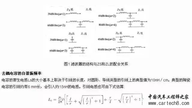

电磁干扰的主要方式是传导干扰、辐射干扰、共阻抗耦合和感应耦合。对这几种途径产生的干扰我们应采用的相应对策:传导采取滤波,辐射干扰采用屏蔽和接地等措施,就能够大大提高产品的抵抗电磁干扰的能力,也可以有效的降低对外界的电磁干扰。本文从滤波设计、接地设计、屏蔽设计和PCB布局布线技巧四个角度,介绍EMC的设计技巧。一、EMC滤波设计技巧EMC设计中的滤波器通常指由L,C构成的低通滤波器。滤波器结构的选择是由"最大不匹配原则"决定的。即在任何滤波器中,电容两端存在高阻抗,电感两端存在低阻抗。图1是利用最大不匹配原则得到的滤波器的结构与ZS和ZL的配合关系,每种情形给出了2种结构及相应的衰减斜率(n表示滤波器中电容元件和电感元件的总数)。

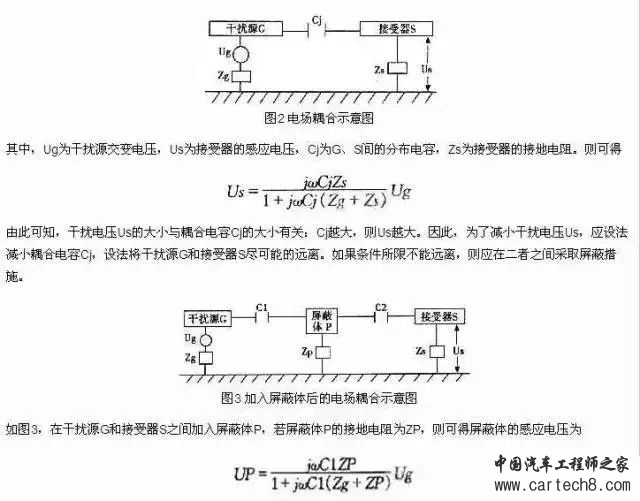

二、EMC接地设计接地是最有效的抑制骚扰源的方法,可解决50%的EMC问题。系统基准地与大地相连,可抑制电磁骚扰。外壳金属件直接接大地,还可以提供静电电荷的泄漏通路,防止静电积累。在地线设计中应注意以下几点:(1)正确选择单点接地与多点接地。在低频电路中,信号的工作频率小于1MHz,它的布线和器件间的电感影响较小,而接地电路形成的环流对干扰影响较大,因而应采用单点接地。当信号工作频率大于10MHz时,地线阻抗变得很大,此时应尽量降低地线阻抗,应采用就近多点接地。当工作频率在1~10MHz时,如果采用一点接地,其地线长度不应超过波长的1/20,否则应采用多点接地法。 (2)将数字电路与模拟电路分开。电路板上既有高速逻辑电路,又有线性电路,应使它们尽量分开,而两者的地线不要相混,分别与电源端地线相连。要尽量加大线性电路的接地面积。 (3)尽量加粗接地线。若接地线很细,接地电位则随电流的变化而变化,致使电子设备的定时信号电平不稳,抗噪声性能变坏。因此应将接地线尽量加粗,使它能通过三位于印制电路板的允许电流。如有可能,接地线的宽度应大于3mm。 (4)将接地线构成闭环路。设计只由数字电路组成的印制电路板的地线系统时,将接地线做成闭环路可以明显的提高抗噪声能力。其原因在于:印制电路板上有很多集成电路组件,尤其遇有耗电多的组件时,因受接地线粗细的限制,会在地结上产生较大的电位差,引起抗噪声能力下降,若将接地结构成环路,则会缩小电位差值,提高电子设备的抗噪声能力。三、EMC屏蔽设计屏蔽就是以金属隔离的原理来控制某一区域的电场或磁场对另一区域的干扰。它包括两个含义:一是将电路、电缆或整个系统的干扰源包围起来,防止电磁干扰向外扩散;二是用屏蔽体将接收电路、设备或系统包围起来,防止它们受到外界电磁干扰的影响。屏蔽按照机理可以分为电场屏蔽、磁场屏蔽、电磁场屏蔽三种不同方式。 电场屏蔽电子设备中的电场通常是交变电场,因此可以将两个系统间的电场感应认为是两个系统之间分布电容Cj的耦合,如图2所示。
