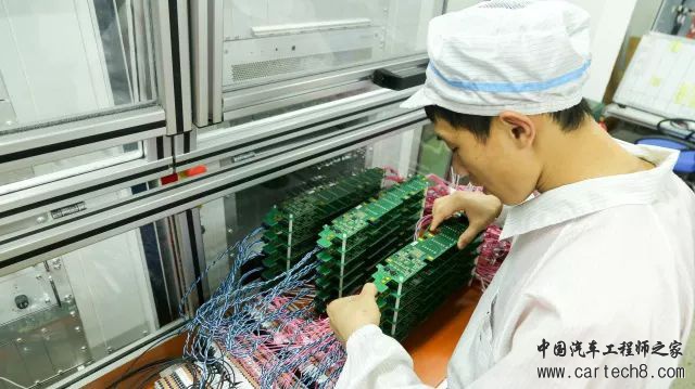

数据采集,可简单理解为给电池做例行的“体检”;在充放电过程中,实时采集电池组中每块电池的端电压、温度、充放电电流及总电压,防止电池发生过充电或过放电现象。
这种“体检”是在线的、持续的、不间断的。过程中当发现数据异常时,可及时查询对应电池状况,并挑选出有问题的电池,从而保持整组电池运行的可靠性和高效性。
工程师在连接电芯采集单元

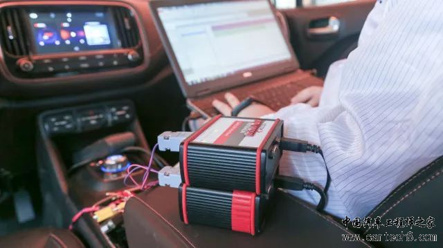

工程师在采集数据,观测车辆在充电状态下的电流、电压、SOC的变化
宁德时代掌握业内领先的高精度测量技术,总流总压精度可达千分之五;采样数据精度很高,通过实时了解电池真实工作状态,及时做出判断与修正。

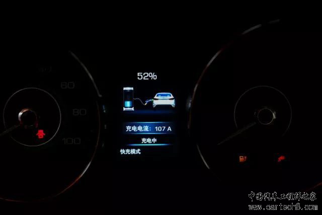

电池组的荷电状态 (State of Charge,即SOC),即电池剩余电量。SOC是判断电池过充及过放等一系列故障的基础,精确的估算SOC,可防止电池过充和过放,延长电池的使用寿命,从而提高电池的利用率。
其实,除了SOC估算,还有SOH(State of Health),SOP(State of Power),用户可通过车上仪表显示,看到这些数据,从而确认电池的工作、功能状态。据此,在保护电池的基础上,将潜力发挥最大化,大大提升驾乘体验。
因此SOC等数据估算的准确与否,就显得特别重要。估算不准带来的后果,有可能是汽车抛锚、与预期的行驶里程数不符等。
车辆正在进行快充实验时,SOC显示52%
举个例子,满电情况下续航里程为400公里的车辆在道路行驶。若估算准确,当SOC显示为10%时,还可能行驶的里程是40公里;若估算不准,SOC达到15%,则用户以为的里程为60公里,事实上可能在行驶40公里之后,就已经没电了。很显然,对于用户来说,这样的情况很糟糕。

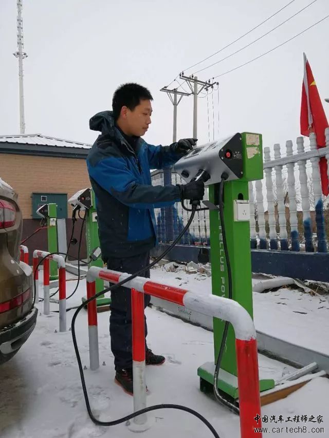

众所周知,电池过充、过放会带来局部过热,影响电池寿命不说,严重时会威胁到电池组的安全,进而引发人身安全隐患。这时,BMS的“充放电管理”模块就开启了保护职能,一方面与整车、充电机实现通讯,另一方面实时提供电池状态,便于及时发出指令控制,有效防止高充、低放的发生。
工程师在-30℃的黑河进行样车冬季测试

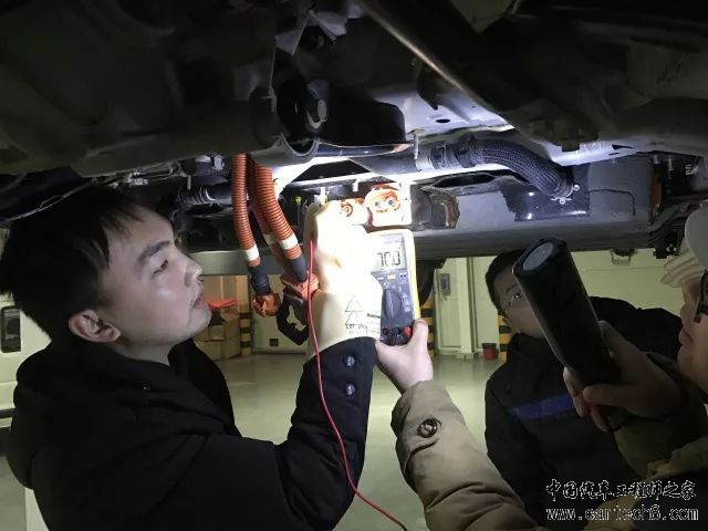

在人身安全方面,BMS通过高压控制的手段来保护。电池高压可达300-500V,远超人体安全电压36V,风险隐患极大,必须做好高压控制,最常见的就是继电器、高压互锁、绝缘防护。周全的高压防护控制,可有效保护司机、乘客和维护人员的人身安全。
工程师在整车厂进行高压测试
