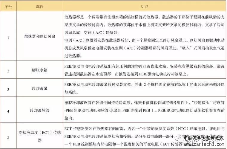

荣威E50逆变器(PEB)/驱动电动机冷却系统主要有散热器、冷却风扇、膨胀水箱、冷却液泵、冷却液软管和冷却液温度传感器组成,如下图4所示。
冷却系统部件组成和功能如下图所示。

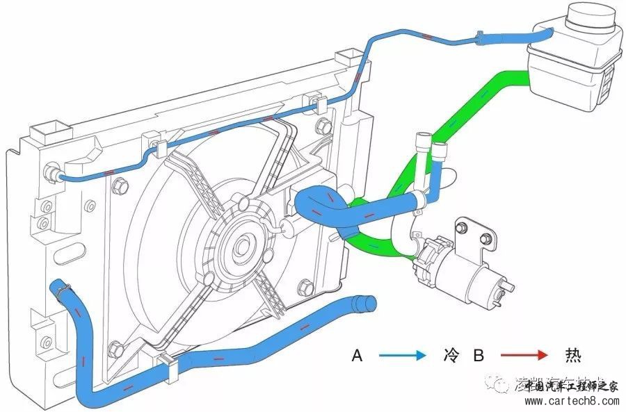

荣威E50冷却系统冷却液在管路中的循环路径如下图所示。
如上图所示,驱动电动机冷却原理如下:
利用传导原理,将热量从PEB/驱动电动机组件传递到冷却液中,带有热量的冷却液流过散热器内的蒸发管路,通过冷却风扇吹动气流,将热量传递到大气中。当系统处于较低温度时,冷却液泵不工作。当温度上升后,冷却液泵工作,冷却液经过软管流入散热器内,散热器将热量散发到空气中,使PEB/驱动电动机组件保持在最佳的工作温度。
冷却液从右侧上部水室到左侧底部水室流经散热器,由经过芯体的空气进行冷却。冷却系统的温度是由ECT传感器来测量的。该传感器向PEB发送信号,根据需要控制冷却风扇的操作。冷却液温度信号由PEB经过CAN总线到显示冷却液温度到组合仪表。该组合仪表上会实时显示冷却液的温度,如果冷却液温度变得过高,则组合仪表上的警示灯和消息将提醒驾驶员。

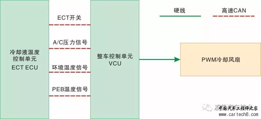

荣威E50冷却风扇的控制原理如下图所示。
PWM冷却风扇受整车控制单元VCU控制,冷却风扇工作时,整车控制单元VCU控制PWM模块使冷却风扇在20%到90%的占空比范围内的8个挡位的速度工作,以满足不同的冷却负荷要求。
① 冷却风扇开启条件:
冷却风扇开启取决于A/C和PEB冷却液温度这两个重要因素。当EAC开启或PEB冷却液温度高于52℃时,冷却液风扇开始工作。
② 冷却风扇停止工作条件:
如果PEB冷却液温度低于65℃,并且EAC关闭,冷却风扇停止工作。
点火开关关闭,EAC关闭,PEB冷却液温度高于65℃,冷却风扇继续工作,如果环境温度低于10℃,冷却风扇会工作30s,环境温度高于10℃,冷却风扇会工作60s。

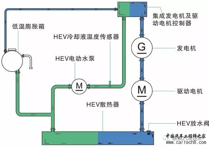

广汽传祺AG新能源车辆驱动电动机采用水冷式冷却系统,控制原理和组成与荣威E50基本相同,详细原理这里不再赘述。下图为系统组成。
冷却系统液流路径图如下图所示。

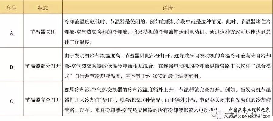

驱动电动机自带一个节温器,将冷却液流进温度调到约80℃的最佳范围。由于电动机工作温度低于发动机工作温度,因此这种调节是必要的。节温器通过一个石蜡恒温元件进行调节,该石蜡恒温元件根据冷却液温度膨胀。此时不存在电动控制。节温器工作原理如下图所示。
节温器工作状态及冷却液循环路径如下图所示。

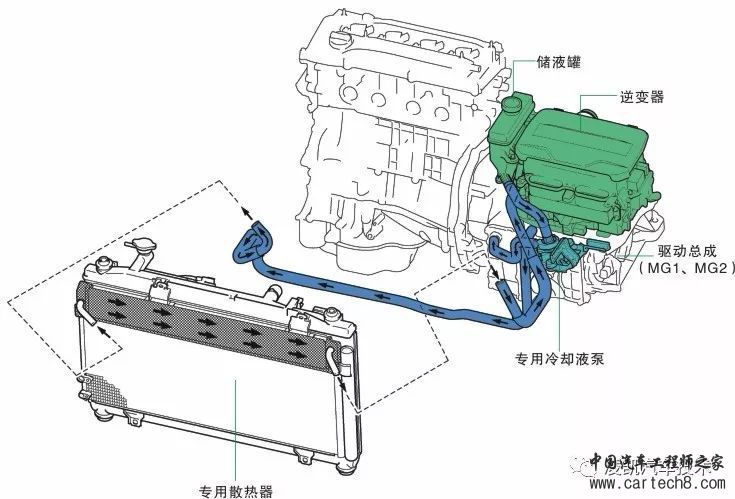

丰田混合动力车型,如普锐斯、凯美瑞、卡罗拉双擎等安装了独立于发动机冷却系统之外工作的另一套冷却系统冷却逆变器、MG1和MG2。这套冷却系统由专用储液罐、专用冷却液泵、专用散热器和专用的冷却液管路组成,如下图所示。
将车辆电源状态切换至READY ON状态时,该冷却系统激活。
逆变器、MG1和MG2的专用散热器安装于冷凝器(空调)上部。通过集成独立逆变器散热器、空调冷凝器和发动机散热器,使布局更加紧凑。

纠正一个错误,冷凝器应该是放在散热器前面的。
