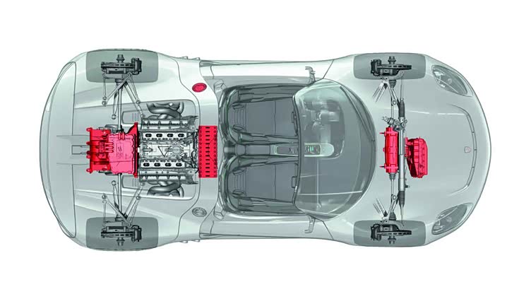

有点像倒过来的保时捷918 Spyder。

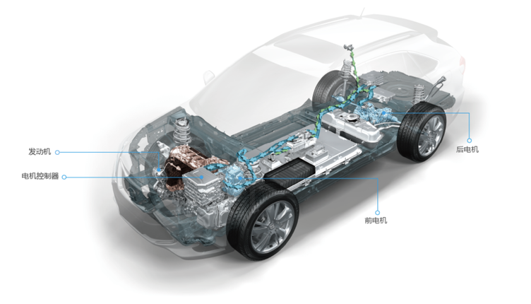

虽然说这两套混合动力系统——比亚迪唐二代搭载的第三代DM(Dual Mode:双模)系统,和WEY P8搭载的Pi4混合动力平台——都是前轴发动机电机和后轴独立电机,但其实还是有一些小小的差别。

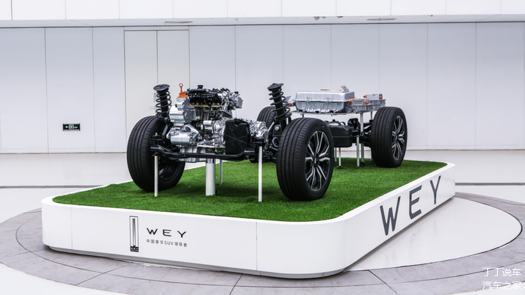

从图上我们能看出,Pi4混合动力平台的动力电池位于后备箱的位置,而且体积不大。这么做有两个好处,一是可以一定程度上平衡前后轴重量分布,二是不占地方,能够为乘客带来更多的车内空间。
比亚迪,混动系统,比亚迪唐,WEY P8
然而缺点也是显而易见的:电池容量小,只有12.96千瓦时,纯电续航里程50公里。
而比亚迪唐的动力电池就相对较大,现款唐100的电池容量为23千瓦时,续航里程达到了100公里。同时,位于车辆底部的电池组也起到了降低整车重心的作用,从而增强了车辆行驶稳定性。

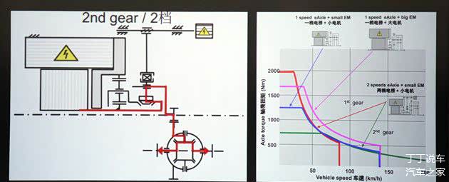

另外一个不太一样的地方,就是在WEY P8后轴的电动机减速箱中,有两组减速齿轮,允许P8在某些工况下改变后轴传动比,而比亚迪唐的后轴,还是传统的单级减速机构。
P8多出的这一组减速齿是干啥用的?一会再说。

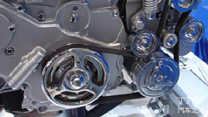

在上一代的比亚迪DM系统中,前轴电机的动力与发动机动力通过一个6挡双离合变速箱进行耦合,然后输出给驱动轮。
DM系统升级为第三代后,前轴电机只通过皮带与发动机曲轴相连,而不接入双离合变速箱。这样一来,这个电动机既可以当做发电机,又能作为发动机的起动机,同时还可以直接向曲轴输出一定的动力,来改善车辆的低速加速性。
这种连接方式,就是所谓的BSG(Belt Driven Starter/Generator)架构。
同样,WEY Pi4平台的前轴也采用了BSG架构。
用行话来说,这两套混动系统都是P0+P4的结构。emmm......至于这个P0、P4是个啥,以及中间的123都去哪了,我们以后细谈。

还记得前面说过的P8后轴两组减速齿轮吗?这多出来的一组减速齿轮的传动比更低,可以在同等车速下降低后轴电动机的转速,在EV模式下可达到省电的目的。
这同时也意味着,在第二个挡位下,同等电动机转速可以带来更高的车速!这么一来,WEY P8的极速可达240公里/小时,而现款比亚迪唐的极速只有180公里/小时。
