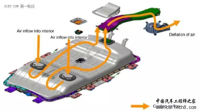

风冷
风冷是以低温空气为介质,利用热的对流,降低电池温度的一种散热方式,分为自然冷却和强制冷却(利用风机等)。该技术利用自然风或风机,配合汽车自带的蒸发器为电池降温,系统结构简单、便于维护,在早期的电动乘用车应用广泛,如日产聆风(Nissan Leaf)、起亚Soul EV等,在目前的电动巴士、电动物流车中也被广泛采纳。
风冷的基本原理图如下:
风冷原理示意图
起亚Soul EV风冷路径

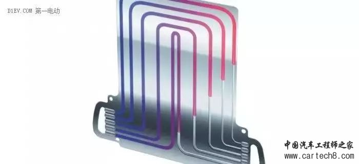

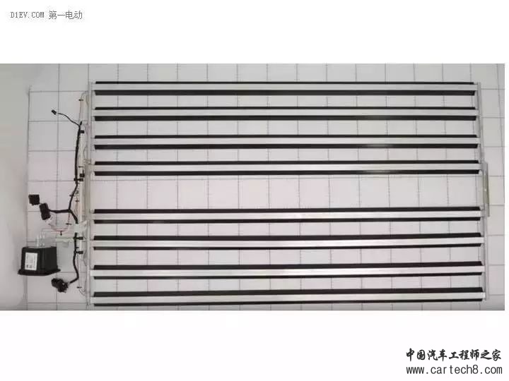

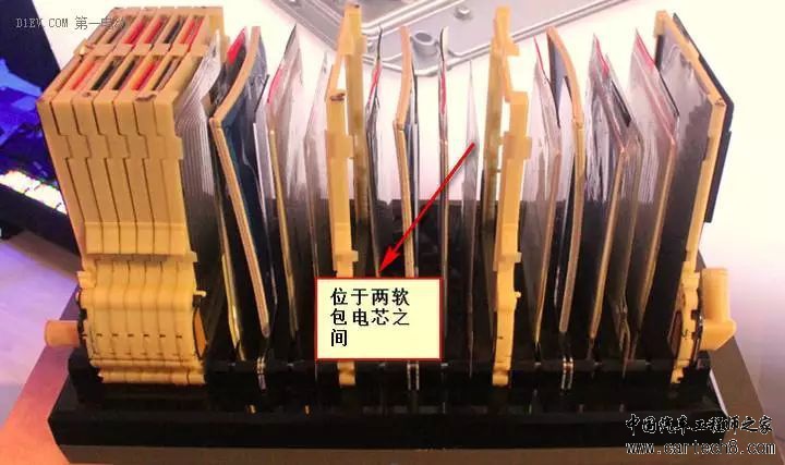

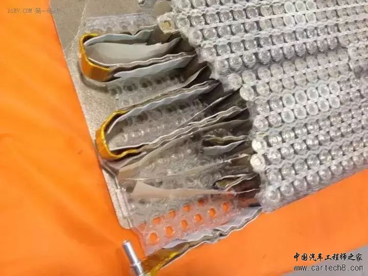

VOLT的冷却液为乙二醇溶液,每个软包电芯大面冷却,并行流道、紧凑性性、成本较低。
GM VOLT冷却2D图
GM VOLT 5并联冷却通道
GM Volt冷却结构实体图

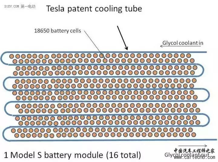

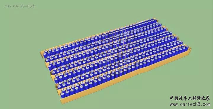

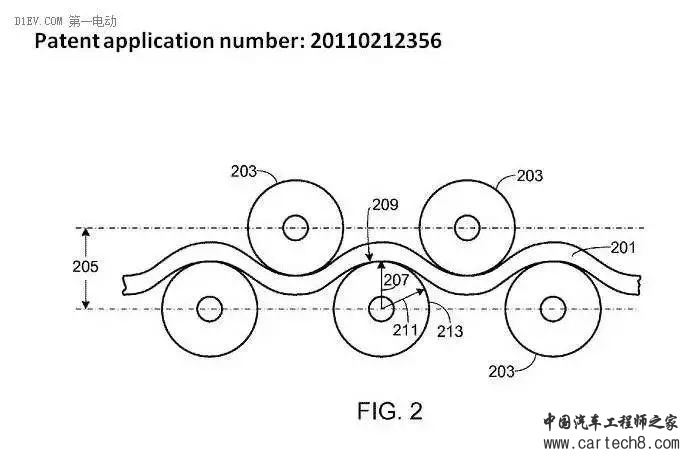

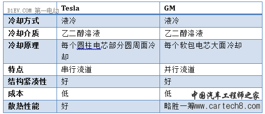

与VOLT的并行流道相比,特斯拉的液冷采用串行流道,冷板安装于电池间隙,这个设计的结构设计难度较大,同时,蛇形冷板在较大程度上增加了液冷系统的压力损失。
TESLA液冷结构2D示意图
特斯拉液冷结构3D示意图
特斯拉液冷结构实体图
VOLT和特斯拉的冷却方式的对比:

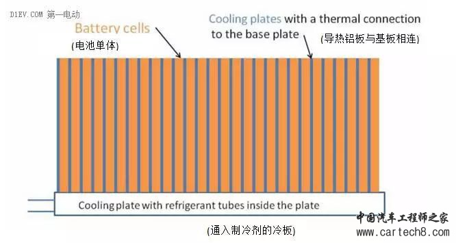

直冷
直冷(制冷剂直接冷却):利用制冷剂(R134a等)蒸发潜热的原理,在整车或电池系统中建立空调系统,将空调系统的蒸发器安装在电池系统中,制冷剂在蒸发器中蒸发并快速高效地将电池系统的热量带走,从完成对电池系统冷却的作业。
目前通过直冷的冷却方式基本在电动乘用车上,最典型的如BMW i3(i3有液冷、直冷两种冷却方案)。
宝马i3冷却系统结构
直冷冷却的优点在于:
(a)冷却效率比液冷高出3~4倍;
(b)更能满足快充需求;
(c)结构紧凑;
(d)潜在地降低了成本;
(e)避免了乙二醇溶液在电池箱体内部流动
