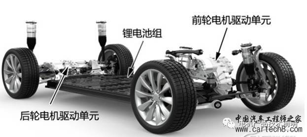

2014年10月 特斯拉推出了全新的双电机全轮驱动D系列车型: 包括60D、85D、P85D 等。所谓双电机全轮驱动,就是在后轮驱动Model S的基础上,在前轴加装了一台电机 ,这样前后轴都有动力源了。
类似的驱动构型在Model X上也有,也是一前一后搭载了两套驱动系统。

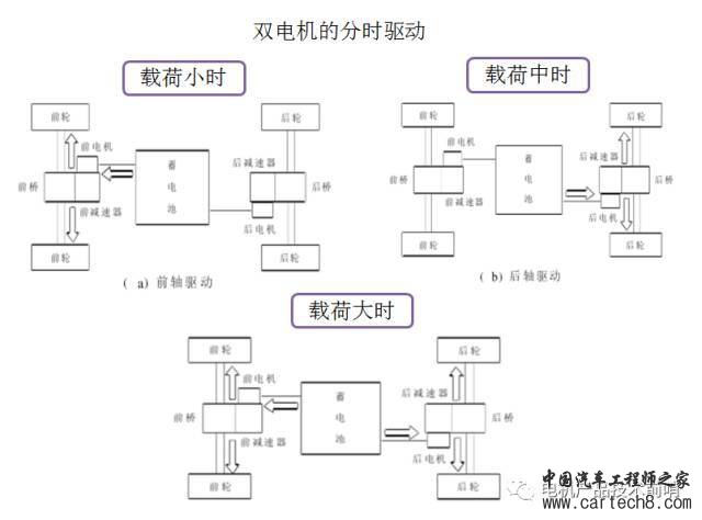

特斯拉通过引入双电机来解决这个问题的,他们的原则是电池和电机功率匹配,加速过程中,双电机同时工作,总电机功率提高,让电机的峰值功率和电池的峰值功率匹配。平常行驶时,单电机工作,总功率下降,基本和电池额定功率持平。若载荷较小时,前电机工作,载荷较大时,后电机工作。如此电机即经常工作在高效区间,电池的峰值能力也能完全释放。解开了加速和续航的死结。

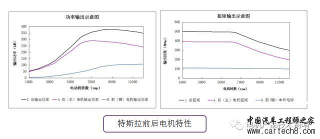

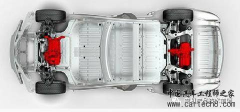

特斯拉前后双电机,是一主一副,一强一弱的双电机,目前是 前小后大。如下图所示:前电机的功率不到后电机的一半。

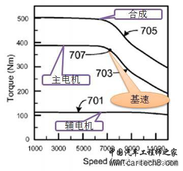

特斯拉工程师们还做了更深入的研究, 两台电机不仅仅是功率不一样,转矩转速特性曲线也不一样。如下图所示:主电机的是典型的横转矩横功率曲线,而辅电机的转矩却基本持平,可以认为是一个转矩源。这样做的目的是让两台电机实现差异化互补
做过车用驱动电机设计的人都有一个同样的体会: 单追求爬坡转矩容易,单追求高速性能也容易,不容易的是在一台电机同时追求两个性能 。而且还要控制成本。
车用电机的高速功率是受电池电压约束的,转矩会随转速迅速衰减,也叫转矩跌落”。我们想让高速功率更高(上图曲线705,后半段更高),就必须降低电机的转矩系数,但这样的话, 低速电流会变大,出不了那么大转矩。这就是电机人常说的:“低速和高速的平衡矛盾”。
特斯拉的差异化主副电机方案,相当于把这个问题解耦了。主电机做成一个普通的电机,按偏低速爬坡能设计就可以了。辅助电机的做成高速非弱磁电机,它有两个好处:1转矩不随转速变化,功率随转速线性增加,2 由于转矩小,不用考虑低速电流大的问题。这样辅助电机即能补偿主电机高速转矩跌落的问题,又能补偿一些加速转矩。如此两台电机合成的转矩包络是大于一台电机的转矩包络的。不但如此,成本也比两台一模一样的电机合成小的多:
一大一小两类不同特性电机组合而成的高速性能,反而比两台同样大的电机组合更好。这是因为普通车用电机的弱点是:高速时由于电压约束,输出能力会明显下降。而恒转矩电机能以最少的成本,补偿普通电机的弱点,这叫差异化互补。 详见蜗牛的另一篇文章:电动汽车“双电机驱动”家族探秘

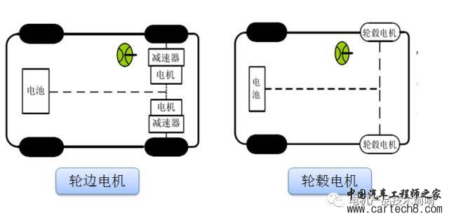

单轮独立驱动系统,强调的是每个轮子独立驱动,每个轮子的转矩和转速都是独立控制的,如此汽车获得了无与伦比的灵活性和操控性,但与此同时需要实现“电子差速”,“转矩分配”等控制算法,对控制精度和复杂度的挑战也是很大的。从电机的角度出发,左右轮动力要平衡,两台电机必然设计成一致,因此两台电机不能实现差异化互补,电机设计所面临低速和高速的平衡”矛盾没有得到缓解。因此这种方案,是一种单纯的系统级解决方案
单轮独立驱动双电机系统

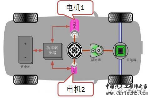

耦合驱动模式的构型如下图,双电机共用一个输出 ,可以等效为一个电机,所以也叫耦合驱动。这种构型的优点是能够有效的解决单电机设计矛盾 ,将一台电机分成两台电机,通过差异化互补,实现等效电机性能优化,是部件级解决方案
耦合驱动双电机系统

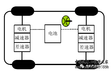

特斯拉选择的前后轴独立驱动型式。优点是: 可充分利用整车的重力产生车辆附着力, 提高整体动力性,同时通过两台电机差异化互补设计,即能获得系统高效,又能降低每台电机的设计难度, 是系统级+部件级综合解决方案。如此选择, 不仅仅是技巧更是智慧了。
前后轴独立驱动-双电机系统
