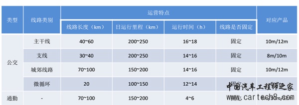

满足客车运营商对产品的4个基本要求,实际上是非常困难的事情。目前运营里程是基于一天运营时间来确定的。运营公司每一天是基本上安排2班,即16个小时以上的运营时间。城市公交车的平均运营速度一般在35公里左右/小时,运营客车(或长途班车)平均运营速度一般在80公里左右/小时。于是基本上可以测算成出,客车一天运营里程数据。所以说续航里程与运营里程的匹配是一个关键点。燃油车目前持续里程基本是是大于运营里程。以下是大数据分析提供的运营里程:
电动客车动力电池匹配原则及方法的探讨
基本目标是,电动客车续航里程等于大于运营里程。实际上是比较困难的:

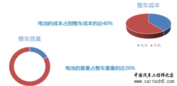

②动力电池目前比较贵,如果要多装电池,车辆成本直线上升,市场上基本接受不了,如下图:
电动客车动力电池匹配原则及方法的探讨
如图所示,电池可以增加的空间极为有限,所以说整车设计的挖潜方案,必须综合思考,系统布局。

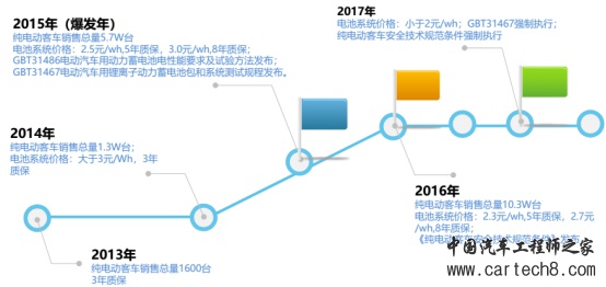

要提高客车续航里程,其主要的方法是采取高能量密度的动力电池。这个说明,提高续航里程也是一个持续过程。下图是我国动力电池发展与电动客车的关系情况:
电动客车动力电池匹配原则及方法的探讨
动力电池能量提升,其价格下降,纯电动客车销量一定会上升的,这是基本规律。这里有一个基本现象,随着动力电池比能量的提升,产品公告管理一定是,以前上的目录一步一步地被淘汰出局。电动客车基于电池方面提升的开发工作一定是持续的。也就说,续航里程与运营里程的匹配是一个动态的过程,同时是一个比较长的过程。
