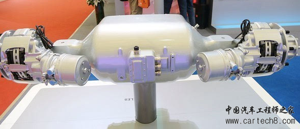

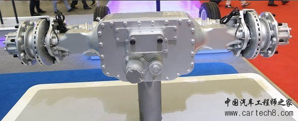

①直驱电机配备的车桥
直驱电机是相当于发动机而言的,发动机驱动轮胎运动,中间要一定过渡零部件(变速箱、传动轴等),而直驱电机与传统车桥中间连接了。下图是东风徳纳车桥的产品。
直驱电机,轮毂电机,轮边电机,电动汽车驱动电机
图1  直驱电机的东风徳纳车桥
其主要特点:车桥集成了电机、变速箱、传动轴、差速器,这几大件全部直接集成安装在了车桥的中间。

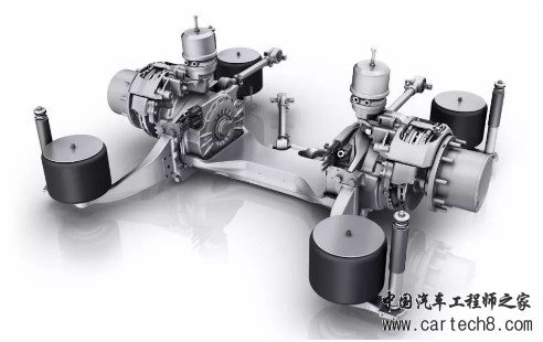

②轮边电机配备的车桥
ZF轮边电驱桥是典型的代表:两个驱动电机布置在车桥两侧,通过侧减速器和轮边减速器实现减速增扭驱动车轮。见图2。
图2  ZF轮边电驱桥

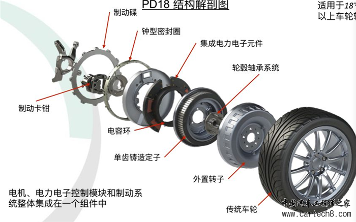

③轮毂电机配备的车桥
轮毂电机组件爆炸图见图3 。
图3  轮毂电机组件

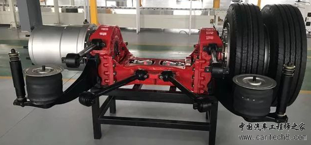

轮毂电机配备的车桥见图4。
图4  泰特机电轮毂电机配备车桥
从上面的介绍中,驱动电机必须与车桥结合,才能发挥作用,直驱电机的东风徳纳车桥,是基于传统车桥原理开发的,保留传统车桥的优点。ZF轮边电驱桥和泰特机电轮毂电机配备车桥,已经看不到传统车桥的优点。

①目前占市场优势的是直驱电机+传统车桥,传统车桥是基于发动机驱动,满足汽车运动的要求,即汽车行驶速度变化、车辆运动稳定性、车辆颠簸频繁的要求。而直驱电机的东风徳纳车桥,可以回答这些问题。
②轮边电机配备车桥。比亚迪和长江汽车对轮边电机推广应用进行了尝试。但是汽车运动原理来讲,轮边电机配备车桥回答不了,它如何发挥传统车桥优势。
③轮毂电机如何减速传动?有非常大的直接驱动扭矩。轮毂电机受到路面的冲击非常大,可靠性、耐久性如何保障?轮毂电机如何克服车辆颠簸?传统车桥是省掉了,但是其功能不能省。
湖北泰特机电有限公司介绍,其技术源于荷兰(e-Traction)公司。其创始于1981年,是研发轮毂电机的先驱,拥有发明专利200多项。在欧洲8个国家11个城市的公交车上试用,最长运行时间超过9年。
认真思考一下,试用已经超过9年,还在试用,既然是试用,11个城市每一个城市3辆,累计不会超33辆公交车。到了中国就要量产到5000辆,逻辑上好像不通?而驱电机+传统车桥的纯电动公交车最保守估计超20万辆以上了吧。就是直驱电机的东风徳纳车桥,也没有普遍推广应用。
