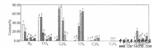

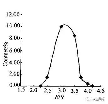

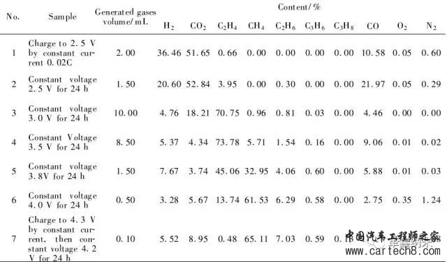

化成气体产生与电压关系
化成过程中其产气总量于电压3.0V处最大,而当化成电压大于3.5V,则产生的气体就迅速减少.化成电压小于2.5V,产生的气体主要为H2CO2;随着化成电压的升高,3.0V~3.8V的范围内,气体的组成主要是C2H4,超出3.8V以后,C2H4含量显著下降,此时产生的气体成分主要为C2H6CH4.其中,3.0V~3.5V之间为SEI层的主要形成电压区间.而在这一电压区间,产生的气体组分主要为C2H4.因此可以认为,这时SEI层的形成机理主要是电解液溶剂中EC的还原分解.
化成产生气体分类
化成产生气体成分比较
化成产生气体的原因及机理
当电池电解液采用1mol/L LiPF6-EC~DMC~EMC(三者体积比111)化成电压小于2.5V,产生的气体主要为H2CO2;化成电压为2.5V,电解液中的EC开始分解,电压3.0~3.5V的范围内,由于EC的还原分解,产生的气体主要为C2H4;而当电压大于3.0V,由于电解液中DMCEMC的分解,除了产生C2H4气外,CH4,C2H6等烷烃类气体也开始出现;电压高于3.8V,DMCEMC的还原分解成为主反应.此外,当化成电压处3.0~3.5V之间,化成过程中产生的气体量最大;电压大于3.5V,由于电池负极表面的SEI层已基本形成,因此,电解液溶剂的还原分解反应受抑制,产生的气体的数量也随之迅速下降.

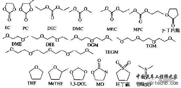

电解液中主要的有机溶剂结构
EC为碳酸乙烯酯;PC为碳酸丙烯酯;DEC为二乙基碳酸酯;DMC为二甲基碳酸酯;DME为二甲氧基乙烷;DOL为二氧戊烷;MEC为甲基乙基碳酸酯

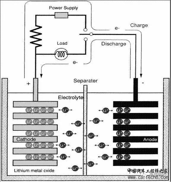

化成过程中的主要化学反应
  • 正极反应: LiCoO2=Li1-xCoO2+xLi++xe-
  • 负极反应: 6C+xLi++xe-=LixC6
  • 电池总反应: LiCoO2+6C=Li1-xCoO2+LixC6

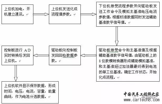

化成设备电路原理
化成机器工作原理
校准原理:
采用继电器及稳压管串联,分别给每个工位根据校准流程参数进行充放电,及恒压充电,在这过程中用6.5位的高精度表进行监控。记录每个工位的实际参数。同时机器上的控制板也返回每个对应的回检参数。每个工位根据不同的参数大小需要测试15次以上。上位机的校准软件根据这两个参数算出K值和B值。从K.B值中求出其工位的线性参数。根据其工位的线性参数来判断其工位的电路元件误差值。把每个工位的线性参数集合在一起通过校准软件写入AT28C256的芯片里。每个工位经过校准后,根据其线性参数来执行其工位相对当前的流程值补上差值。使实际电流电压参数和回检值一致。

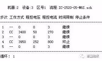

化成测试流程
  • 第一步休眠
  • 第二步恒流充电
0.02C恒流充电270min,小电流充电目的使形成的SEI膜质量、界面更好,但形成的SEI膜不稳定,易与前面的分解产物发生反应,需进一步充电使SEI膜趋于稳定。
  • 第三步休眠
目的是使两次充电有一个转换过程,并达到消除极化的作用;
  • 第四步恒流充电
0.1C充电到3.95V,在SEI膜基本形成后以稍大一点电流充,不但节约更多时间;且形成的SEI膜致密,热稳定性更好,此时的SEI膜将电解液与石墨完全隔开,只许离子通过到达石墨层。但此时电压不能充得太高易造成析锂。
