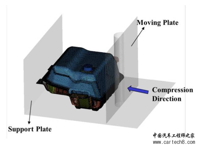

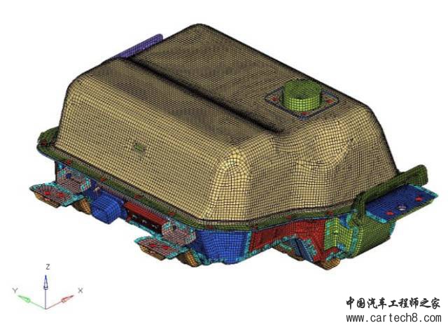

电池包的挤压是采用半圆柱体对电池包外壳从 X 方向实施挤压,挤压距离控制在电池包该方向长度的 30%,电池包的有限元模型如图 1 所示。
图 1. 有限元模型图
2.1 边界条件

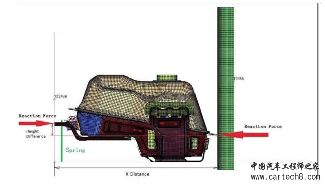

X 方向的挤压模型如图 2 所示,电池包放置于支撑板和挤压板之间,以较小的速度来进行挤压,用准静态来模拟静态受力。考虑到电池包前挤压面与后挤压面之间存在一个高度差,在挤压过程中会产生一个转矩,导致电池包在挤压过程中翻转,并且随着电池包的翻转,高度差会增加,从而产生更大的转矩。因此,需要在电池包翻转初期对其进行控制, 限制住电池包在挤压过程中不符合实际的移动变形。依据 ZMP (zero moment point) 理论[10],电池包所受到的合力 (外力、惯性力、重力) 的延长线的交点称为 ZMP,当 ZMP 位置位于电池包与支撑板接触范围内时,电池包将不会产生翻转。假设接触面的 Z 向位置为 0,且准静态不考虑惯性力,则 ZMP 位置表达式为:
式中𝑋𝑧𝑚𝑝/𝑌𝑧𝑚𝑝分别是 ZMP 点 X/Y 方向坐标,𝑚𝑖为各个零部件质量,𝑥𝑐𝑖/𝑦𝑐𝑖分别是各个零部件质心坐标,𝐹𝑥𝑖/𝐹𝑦𝑖/𝐹𝑧𝑖是外力在 X/Y/Z 方向上的分量,𝑋𝑖/𝑌𝑖/𝑍𝑖是外力作用点的坐标,𝑔是重力加速度。
由于在本次计算中,Y 向没有不平衡力矩,因此只需要调整 ZMP 的 X 坐标。为了尽可能小的约束模型,同时达到抑制电池包在挤压中翻转的问题,采用刚度较小的 SPRINGA单元连接电池包前端位置,如图 3 所示,其刚度的简略计算公式如下:
ReactionForce ∗ HeightDifference = SpringForce ∗ PackageLength (2)
图 2. 电池包 X 方向挤压模型
图 3. 电池包受力分析图

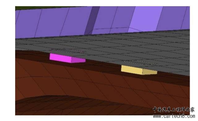

首先先导入焊点几何位置,并在焊点位置建立 ACM 焊点,得到该位置焊点的有限元模型,如图 4 所示。
图 4. 电池包焊点模型
目前,Dcoup3D 单元类型目前只支持应用于 Abaqus/Standard 中,其关键字如下:
*ELEMENT, TYPE=DCOUP3D, ELSET=name
ElementID, NodeID
*DISTRIBUTING COUPLING, ELSET=nameNodeID, Weight Factor
这种焊点建立方式是在两层单元中建立一个实体单元,将实体单元中相近的节点与焊接面上的单元建立 Coupling 连接,并可以设定相应的权重系数。值得注意的是 Dcoup3D类型单元并不能被 Abaqus/Explicit 识别,因此采用 C3D8R 单元代替 Dcoup3D 单元,并建立焊点单元与焊接面之间的 Tie 连接。这种连接方式相比于刚性连接和共节点的连接方式,不会增加局部的刚度,精度更高,更加逼近于焊接的真实情况。

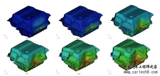

在挤压过程中,电池包壳体的变形形式决定了能否提供足够的刚度来保护内部电池元件之间不会发生相互干涉,同时也确保电池不会受到挤压而发生电池液泄露等安全事故,因此电池包的变形及位移是作为评价电池包抗挤压性能的重要指标之一。图 5 位 X 方向挤压过程中电池包不同时刻的位移云图。

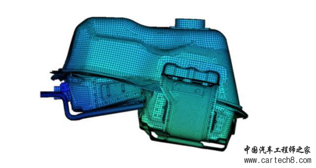

在电池包受挤压后,最开始的变形发生在与挤压面接触的地方,从变形中可以看出,变形最大的部位发生在与挤压圆柱接触区域,且电池包下半部分变形大于上半部分,这主要是因为电池包外壳体结构呈现为阶梯型构造,导致电池包的变形呈现出一种向上凸起折叠的形式,如图 6 所示。

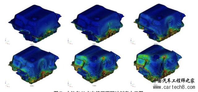

图 7. 电池包 X 方向挤压不同时刻应力云图

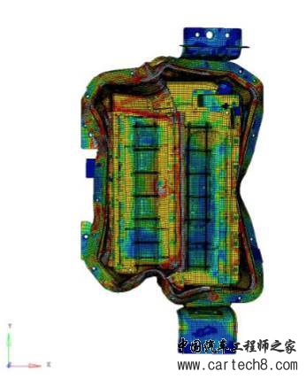

等效应力通常是作为判断材料是否进入塑性的关键参数,尤其是作为判断关键区域材料是否满足强度要求的主要参考值,因此等效应力也是作为电池包抗挤压性能的重要指标之一。图 7 为 X 方向挤压过程中不同时刻的 von Mises 应力云图。由于在挤压过程中涉及到比较大的变形和力,大部分材料会进入塑性区域,电池包应力比较大的区域主要集中在受挤压区域以及各个部位倒角处,以及焊接连接处。由于底盘结构的特殊性,底盘上应力值整体都处于比较高的值,尤其是在阶梯状的倒角处,该部位变形明显,底盘应力云图如图 8 所示。
图 8. 电池包底盘应力云图

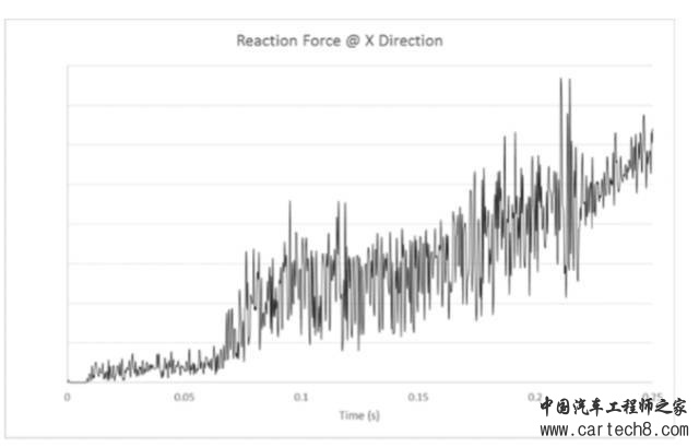

支反力-位移曲线作为评价整体结构刚度的最为直观的参数,是考查电池包抗挤压性能的关键指标。图 9 为电池包在挤压过程中挤压板上的支反力时间历程,可以看出支反力在挤压初期处于比较小的阶段,这主要是在挤压初期,变形位置主要发生在与挤压板接触的支架上,刚度较低。在 0.06s-0.1s 之间,挤压板开始挤压电池包主要结构,同时支架的变形还在继续,这个状态下电池包整体刚度最大,支反力急剧上升,在 0.1s 之后,支架基本贴合到电池包主体上,整体结构刚度趋近于线性。
