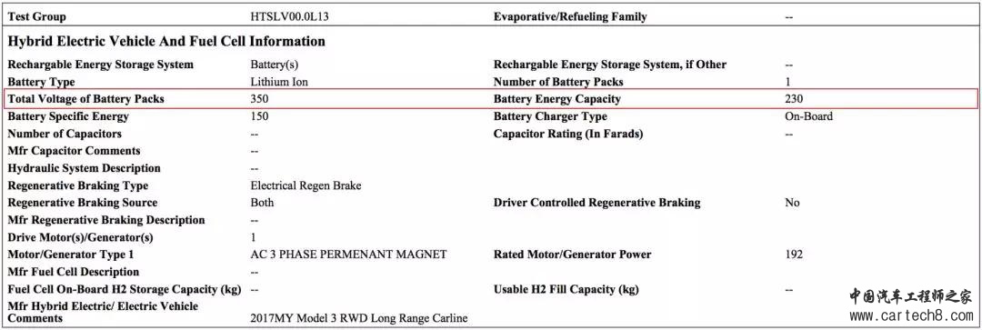

我一度以为,Model 3 的长续航电池组是 75 kWh。但后来美国环境保护署(EPA)的文件显示,长续航车型的总电压为 350 V、电池容量为 230 Ah,这么一算电池组规格达到了 80.5 kWh。
EPA文件EPA文件
这个文件在网上曝光后,特斯拉没有评论 80.5 kWh 的真实性,只是强调“可用容量为 78 kWh”。也就是说如果按照之前的命名规则,截止到现在交付的单电机长续航版 Model 3 应该叫 Model 3 78。
(看起来怪怪的,看来还是新命名规则好)

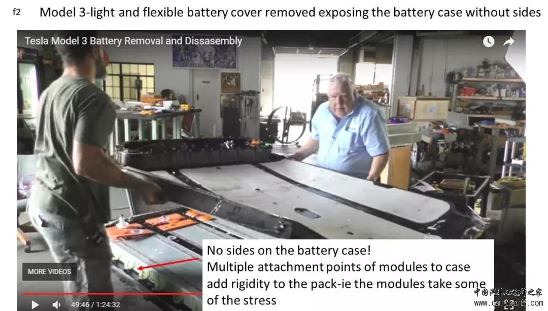

美国一个狂热的电动车爱好者 Jack Rickard 拆解 Model 3 电池组显示,长续航版一共 4 个模组,其中 2 个有 25 个单元,2 个有 23 个单元,每个单元有 46 个电芯,共计 2 ×(25+23)× 46 = 4416 个电芯。
Jack Rickard 拆解视频截图Jack Rickard 拆解视频截图
如果按照电芯的电压 3.6 V 计算,那么每个 2170 电芯的容量就是 80.5 kWh / 3.6 V ÷ 4416 个 = 5063 mah。

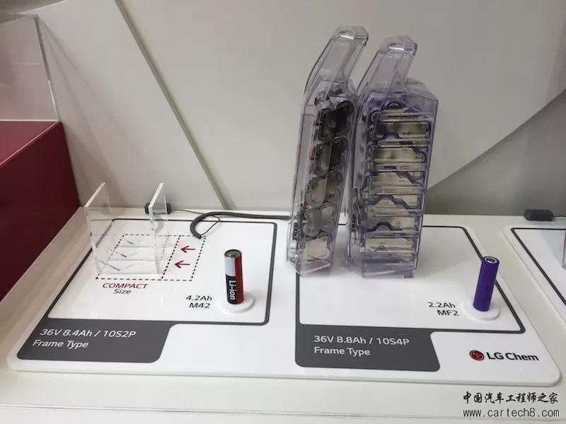

其实 2170 也不新鲜,LG 化学早在 2015 年就量产了 2170 电池,不过单个容量只有 4200 mah,差距过大,不做讨论了。
(LG 化学当时预计 2017 年年中会量产 4800 mah 的版本,但好像到现在都没什么声音。)

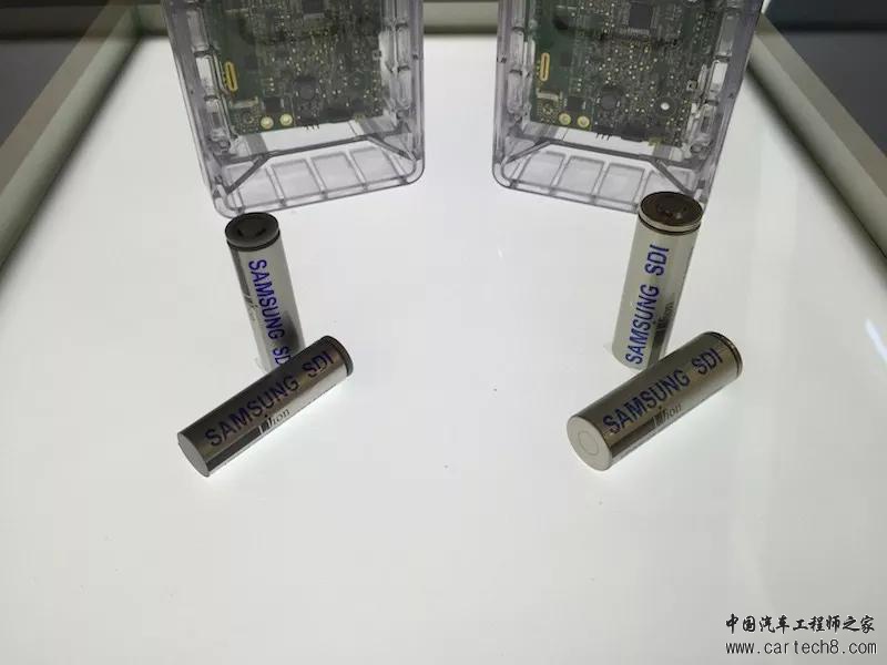

三星 SDI 用在电助力自行车上的 2170 电池也量产了,单体容量是 4750 mah,单体重量是 75 g。所以能量密度是 4.75 × 3.6 / 0.075=228 Wh/kg。
三星 SDI 的 18650 和 2170三星 SDI 的 18650 和 2170
需要指出一点:维基百科上的 2170 规格,单体典型容量在 4200 mah-4800 mah 之间。也就是说 LG 化学和三星 SDI 的产品都是符合规格定义的,只有特斯拉 2170 的产品性能超出了规格,也没人去改改…

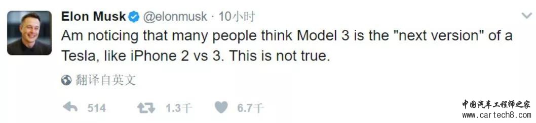

去年的时候,Elon 在 Twitter 装模做样的说,「我注意到很多人以为Model 3 是特斯拉的下一代车型,就像 iPhone 2 和 3 一样,不是这样的」。
为什么很多人都认为 Model 3 是特斯拉的下一代车型?是谁泄密了?Elon,泄密的罪魁祸首我帮你找到了,就是特斯拉 CTO JB Straubel。2015 年 10 月,Straubel 在内华达州大学的一场演讲中曝了很多关于 Model 3 的猛料。

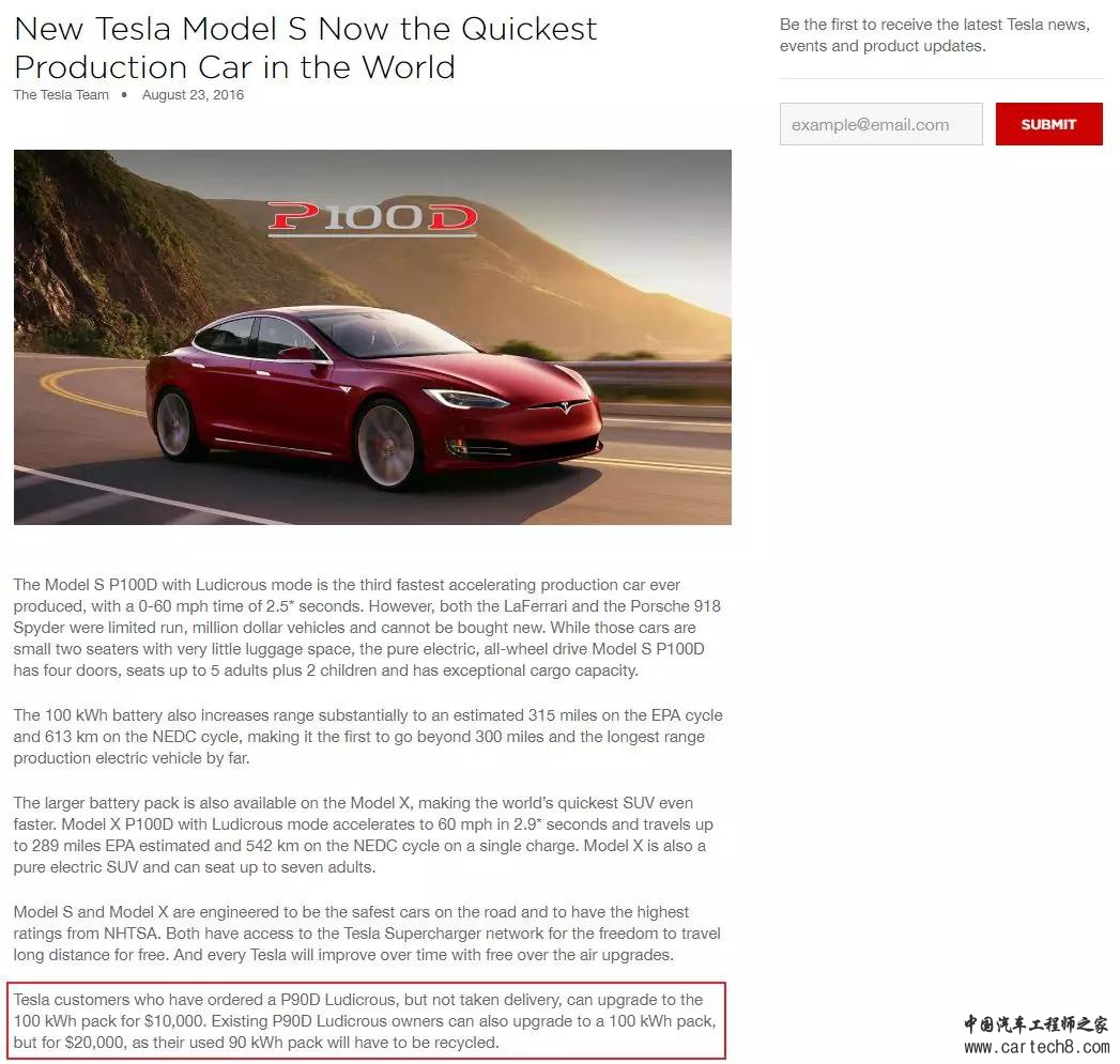

相对于 90D,P100D 电池组的重要改进都在模组/Pack 层面,Elon 说两款车上 18650 电芯的能量密度是一致的,但模组和电池 Pack 架构做了巨大改进。从数据上看,相对 90D,P100D 电池容量增加了 11%,重量仅增 4%,而体积完全没有变化。
(插个彩蛋:因为体积规格没变,所以特斯拉还面向 90D 车主推出了更换电池组升级续航的服务,不过价格高达 20000 美元(回收旧电池组),不知道有多少车主进行了升级。)
