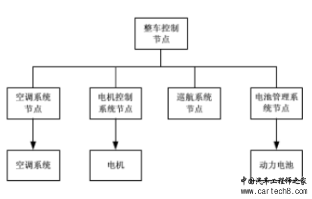

电动汽车中整车控制单元、电机控制系统、电池管理系统等控制单元根据图2中的CAN总线网络进行信息交互。为模拟实际车辆中各控制单元间CAN总线之间的信息交互,根据总线报文定义,通过实际的物理节点来模拟整车中的CAN总线网络。

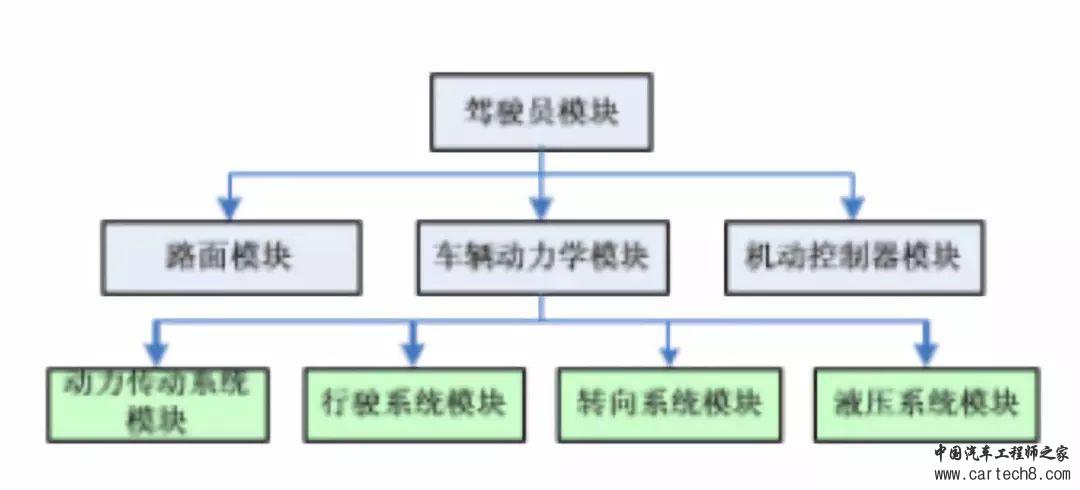

车辆动力学模型是仿真系统的重要组成部分,对仿真结果有重要的影响。本文设计的纯电动汽车仿真系统中的车辆动力学模型部分选择了德国TESIS公司的ve-DYNA动力学软件.ve-DYNA是在复杂建模概念上建立的非线性和参数化的车辆动力学模型,通过半隐式积分算法和优化的车辆模型国等能够保证仿真的数据稳定性和效率.ve-DYNA中的车辆模型主要由底盘(包括车身和车桥)、前后桥的运动学关系、转向系统、传动系统、发动机、变速器和轮胎模型组成。通过对ve-DYNA动力学软件的结构分析,可得如图3所示的软件结构,其中车辆动力学模块,路面模块,机动控制器模块及驾驶员模块为系统的核心模块,动力学模块又由动力传动系统模块、行驶系统模块、转向系统模块和液压系统模块组成。

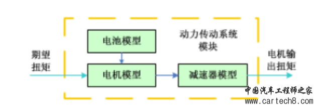

ve-DYNA是针对燃油发动机驱动的车辆动力学仿真软件,因而其传动系统模块由燃油发动机模块和变速箱模块组成,这与电动汽车的动力驱动方式不同。为此针对电动汽车仿真要求,对传动系统模块进行了开发,通过对ve-DYNA的结构分析,将开发出的动力传动系统模块取代了原有动力传动模块。开发出的动力传动系统模块由动力电池模块、电机模块和减速器模块组成,如图4所示。

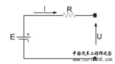

图4中的动力电池的充放电过程是一个受诸多因素影响的复杂的非线性的化学过程,热动力效应或量子效应的影响会导致不同载荷下电压变化率的变化,机理建模方法困难,故电池模型采用基于实验数据为主,理论建模为辅的建模方式。电池的电气模型采用内阻模型即将电池看成一个理想的电压源和一个电阻串联的等效电路,如图5所示。

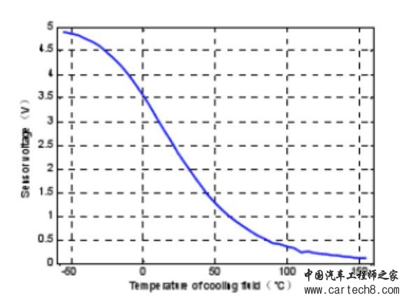

式中R为减速比。参考文献[8]将实验结果与(2)式计算结果进行了对比。根据对比结果,这种简化的模型描述是可行的。电动车仿真系统中的传感器或执行机构仿真,主要采用实际的电子/电气部件。但对于冷却系统等难以构建实际环境的部件,采用建模方法解决。由于冷却液温度传感器具有非线性特性,通过机理建模比较困难,因此采用实验得到图7所示的实验曲线,并由此建立数据模型,通过查表方式来模拟真实的温度传感器信号。
