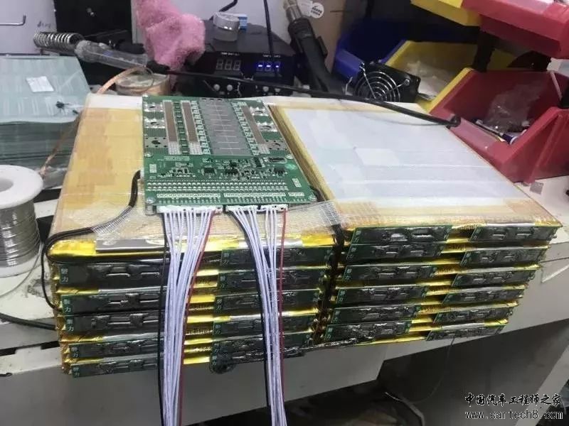

PACK包括电池组、汇流排、软连接、保护板、外包装、输出(包括连接器),青稞纸、塑胶支架等辅助材料这几项共同组成PACK。

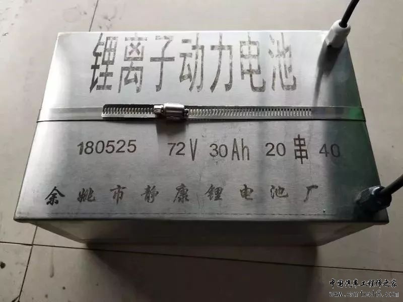

锂电池PACK实例

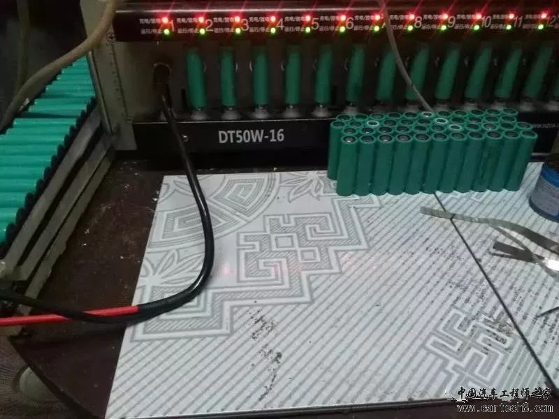

②电芯要求:根据自己设计要求选取对应电芯,并联及串联的电池要求种类一致、型号一致,容量、内阻、电压值差异不大于2%。一般情况下,电池通过并联串联组合后,容量损失2%—5%,电池数量越多,容量损失越多。不管是软包装电池还是圆柱电池,都需要多串组合,如果一致性差,影响电池容量,一组中容量最低 的电池决定整组电池的容量。要求大电流放电性能。电机起步电流是正常工作电流的3 倍,大电流放电才能提高电机动力性能。要求电池散热良好。电池数量较多,电池箱内部的电池温升 不容易散出来,造成各电池间温度不均匀,放电特性不一,长 久造成电池性能下降。生产工艺水平高。电池要能承受颠簸路面的振动冲击。对生产工艺尤其是点焊工艺要求高。焊接完毕后进行测试以防虚焊、脱焊。

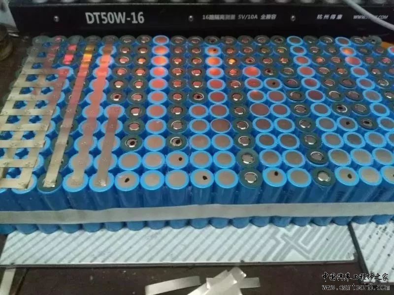

③PACK的工艺:电池的PACK通过二种方式实现,一是通过激光焊接或超声波焊接或脉冲焊接,这是常用的焊接方法,优点是可靠性较好,但不易更换。二是通过弹性金属片接触,优点是不需焊接,电池更换容易,缺点是可能导致接触不良。
