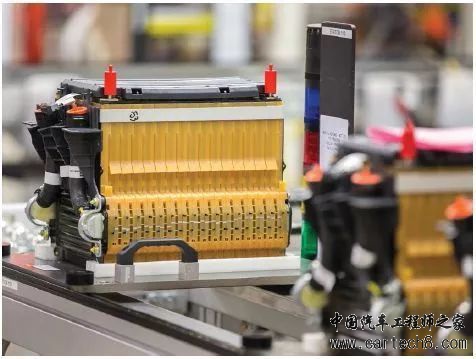

通用汽车电动车电池生产

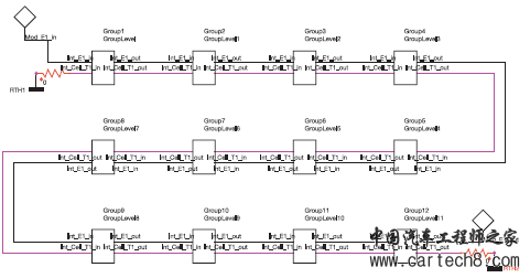

24单元电池模块的ANSYS Simplorer模型,由12个双单元电池单位构成,具有自动电气连接和热连接

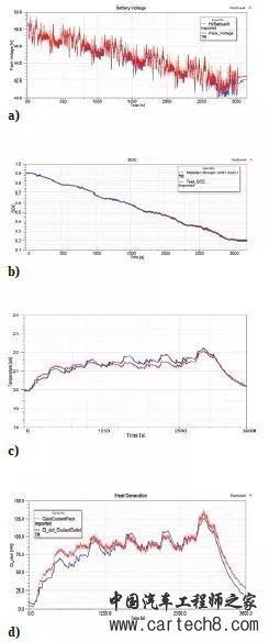

24单元电池模块的ANSYS Simplorer预测结果(蓝线)与使用US06驾驶方式测量得到的实验数据(红线)进行对比,包括:电池组总电压a),单元荷电状态b),平均单元温度c),以及电池组热生成d)。

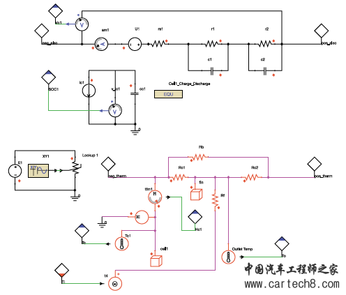

为解决上述设计挑战,GM的研究人员在Simplorer中对完整电池组域进行拆分,以创建电池单位模型的表达。单位模型是一个或多个电池单元与相邻冷却通道的组合。研究团队使用现成的Simplorer组件来表示内部电阻、电容以及电气和热行为源,根据电路和热传递建模的理论和经验公式创建多个不同单位模型。完成后,将这些电池单位方便地存储在Simplorer用户库中,方便电池组设计师今后使用。
在电池组中,独立单元通过电线并联以构成单元组,单元组用电线串联以构成模块。为了能够自动复制电池单位、单元组和模块,并连接在一起构成电池组,CAEBAT团队开发了一种用Python编写的、对Simplorer用户界面的扩展程序,这样只要求输入几个整数值就能指定电池组配置。
在定位、走线和分层布局完成后,Simplorer扩展程序会添加用VHDL-AMS建模语言编写的定制组件来代表冷却剂歧管,以及表示驾驶方式的瞬态载荷。然后,电池组设计人员可以改变电池组中任何独立单位的参数,以分析可能的热散逸,或者将其替换为用户库中的其它电池单位,以考虑多种单元至单元制造方案的影响。这种自动化与灵活性的结合使CAEBAT团队能够评估多种电池组配置方案,考虑冷却器流动速率的不同特征,并预测对驾驶方式(例如US06)的热和电气响应。
ANSYS Simplorer电池单位模型实例,包含六参数电路模型(上)和代表一个电池单元和冷却通道的热模型(下)

GM的研究人员将24单元电池参考模块的Simplorer模型与实验测试结果进行对比,从而对系统级的方案进行验证。在GM电池单位模型中,一个六参数的电路子模型与一个热循环子模型耦合在一起。Simplorer中所得到的电池组总电压、荷电状态和每个单元平均温度的预测值紧紧跟随通过实验室试验观察到的变化趋势。从长远来看,CAEBAT团队合作伙伴正在研究这种系统级仿真方案的增强功能。其中包括,增加电池寿命建模功能以预测长期使用后电池单元的容量衰减;并可将Simplorer电池组模型中所选的电池单位替换为全3DANSYS Fluent单元模型以及降阶模型,以便更详细检查独立电池单元。
