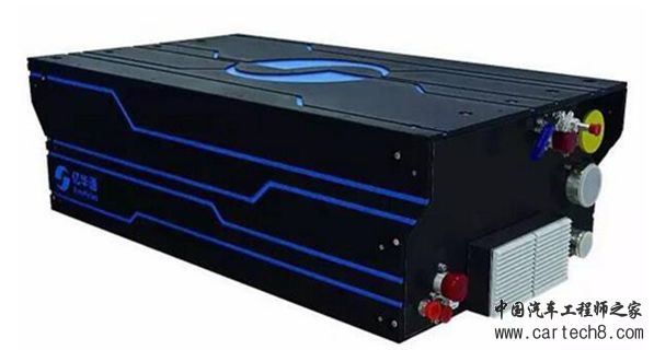

氢燃料电池发动机既不是动力蓄电池,也不是传统燃油发动机。燃料电池发动机是一种将氢气和氧气通过电化学反应,直接转化为电能的发电装置。
图(1)国产的氢燃料电池发动机
要开发燃料电池汽车,必须了解燃料电池发动机。

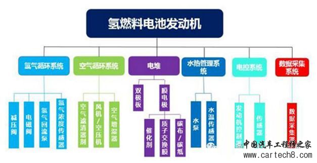

(1)六大组成部分,见图(2)
①电堆;
②氢气供给循环系统;
③空气供给系统;
④水热管理系统;
⑥电控系统和数据采集系统。
图2 燃料电池发动机结构示意图
(2)工作特点:
①系统输入是氢气和氧气,输出是仅为电、热和水,能量转化率高;
②没有燃烧,没有机械损耗,运行平稳,噪音比较低。
(3)核心技术:
①电堆系统
电堆由双极板和膜电极两大部分组成,催化剂、质子交换膜和碳布/碳纸构成了膜电极。电堆是氢燃料电池发动机的核心部件。
②氢气供给循环系统
自气瓶中的高压氢气,经过减压阀使得氢气压力降低,通过电磁阀控制氢气进入电堆,氢气回流泵再将电堆反应后剩余的氢气,回收重新输入电堆中,提高氢气能源利用率。
(4)关键零部件
减压阀、电磁阀、氢气回流泵、氢气浓度传感器、空气滤清器、空压机/吹风机、空气增湿器、水泵和水温传感器。
