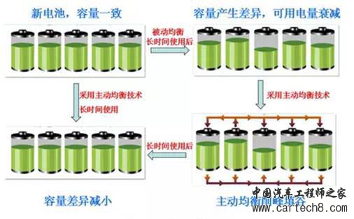

被动均衡一般采用电阻放热的方式将高容量电池“多出的电量”进行释放,从而达到均衡的目的,电路简单可靠,成本较低,但是电池效率也较低。
主动均衡充电时将多余电量转移至高容量电芯,放电时将多余电量转移至低容量电芯,可提高使用效率,但是成本更高,电路复杂,可靠性低。未来随着电芯的一致性的提高,对被动均衡的需求可能会降低。
图:主动均衡和被动均衡技术对比
来源:佐思产研
几乎所有主流车用BMS厂家都有被动均衡技术,其中绝大部分都有主动均衡技术储备。被动均衡的BMS装机量较大,占据新能源汽车市场较高的份额,远远高于主动均衡BMS的市场份额,其根本原因在于成本因素,主动均衡更多是一个“选配”功能。
考虑到中国市场的消费习惯,当前国产新能源汽车主打的是中低端品牌,为了严格控制成本,主机厂的零部件需求是以“满足基本功能,成本较低”为准则,主动均衡技术的成本比被动均衡高出不少,在被动均衡满足基本功能的情况下,主机厂更愿意选择被动均衡的BMS。
