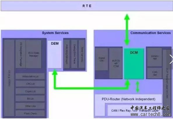

底层软件
按照AUTOSAR架构划分成许多通用功能模块,减少对硬件的依赖,可以实现对不同硬件的配置,而应用层软件变化较小。应用层和底层需要确定好RTE接口,并且从灵活性方面考虑DEM(故障诊断事件管理)、DCM (故障诊断通信管理)、FIM(功能信息管理)和CAN通讯预留接口,由应用层进行配置。

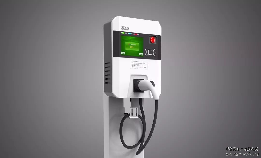

(1)慢充
慢充是由交流充电桩(或220V电源)通过车载充电机将交流转化为直流给电池充电,充电桩规格一般有16A、32A和64A,也可通过家用电源进行充电。可通过CC或CP信号唤醒BMS,但应保证充电结束后能正常休眠。交流充电流程比较简单,按照国标详细规定开发即可。
(2)快充
快充是由直流充电桩输出直流给电池充电,可实现1C甚至更高倍率充电,一般45min可充进80%电量。通过充电桩的辅助电源A+信号唤醒,国标中快充流程比较复杂,同时存在2011和2015两个版本,而且充电桩生产厂家对于国标流程未明确的技术细节理解不同也给车辆充电适配性造成极大的挑战,因此快充适配性是衡量BMS产品性能的一项关键指标。
(充电桩)
