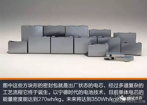

一、一颗电芯是如何诞生的?
电芯是一个电池系统的最小单元。多个电芯组成一个模组,再多个模组组成一个电池包,这就是车用动力电池的基本结构。电池就像一个储存电能的容器,能储存多少的容量,是靠正极片和负极片所覆载活性物质多少来决定的。正负电极极片的设计需要根据不同车型来量身定做的。正负极材料克容量,活性材料的配比、极片厚度、压实密度等对容量等的影响也至关重要。

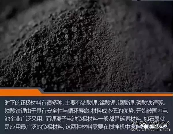

活性材料的制浆——搅拌工序
搅拌就是将活性材料通过真空搅拌机搅拌成浆状。这是电池生产的第一道工序,该道工序质量控制的好坏,将直接影响电池的质量和成品合格率。而且该道工序工艺流程复杂,对原料配比,混料步骤,搅拌时间等等都有较高的要求。
这里搅拌的是电池的活性材料。

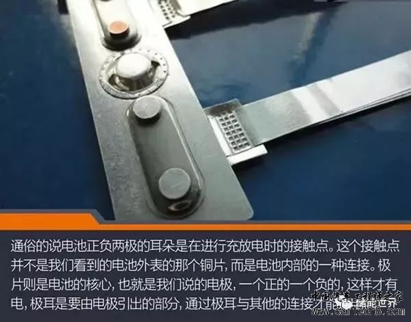

切出电池上正负极的小耳朵——极耳模切与分条
极耳模切工序就是用模切机形成电芯用的导电极耳。我们知道电池是分正负极的,极耳就是从电芯中将正负极引出来的金属导电体,通俗的说电池正负两极的耳朵,是在进行充放电时的接触点。

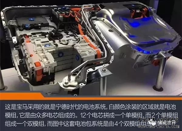

单个的电芯是不能使用的,只有将众多电芯组合在一起,再加上保护电路和保护壳,才能直接使用。这就是所谓的电池模组。
电池模组(module)是由众多电芯组成的。需要通过严格筛选,将一致性好的电芯按照精密设计组装成为模块化的电池模组,并加装单体电池监控与管理装置。CATL的模组全自动化生产产线,全程由十几个精密机械手协作完成。另外,每一个模组都有自己固定的识别码,出现问题可以实现全过程的追溯。

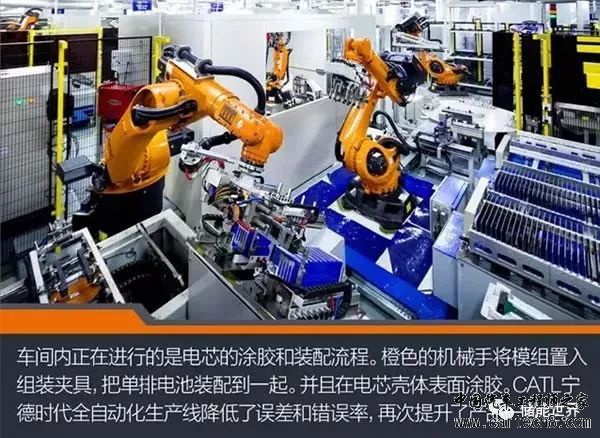

将电芯组合起来——电芯涂胶
电芯组装前,需要表面涂胶。涂胶的作用除了固定作用之外,还能起到绝缘和散热的目的。CATL宁德时代采用国际上最先进的高精度的涂胶设备以及机械手协作,可以以设定轨迹涂胶,同时实时监控涂胶质量,确保涂胶品质,进一步提升了每组不同电池模组的一致性。

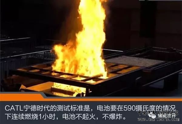

590摄氏度火烧测试
590摄氏度火烧电池是什么概念?我们知道金星的地面温度是464摄氏度,在这样的高温下,铅、锌等金属材料早已熔化。但是,电池组却要在这样的高温下进行“生存”挑战。
在安全性能方面国家的标准是外部燃烧130秒,电池不起火、不爆炸。然而,作为行业领军企业CATL宁德时代却有着更高的要求,不仅做到了外部燃烧130秒后电池依然可以正常工作,的国家标准,更达到了在590摄氏度的情况下连续燃烧1小时后,电池依然没有爆炸危险。

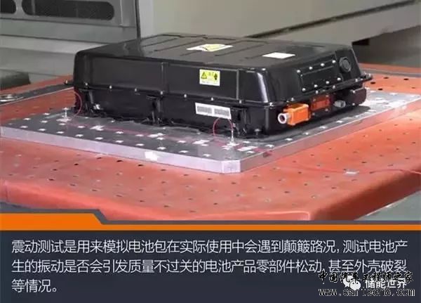

连续21小时振动试验
在日常用车当中,免不了要通过一些颠簸路面,电池产生的振动可能会引发质量不过关的电池产品固定不良,零部件松动,甚至外壳破裂最后引发安全失效的等情况。
所以我们需要模拟车辆震动对电池包产生的影响。振动台用来模拟电池包在实际使用中会遇到的颠簸路况,环境箱用来提供不同的温度环境,充放电机则用以提供充放电的实际工作情况。这三部分组成了带温度带负载的振动测试系统,真实模拟了实车使用时的情景。
宁德时代的一座推力20吨的振动台,用来模拟电池包在实际使用中会遇到的颠簸路况,但其振动强烈程度更甚于实际路况。在试验中,电池包一秒钟要被振动200下,而电芯模组则要被振动2000下。更加严苛的是电池包需要在-30℃至60℃的环境条件下,连续随机振动21小时,这样可等效模拟数十万公里的行车疲劳情况。

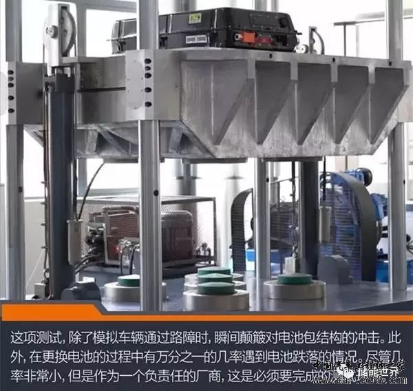

加速度达到100G的撞击测试
与振动试验类似,冲击测试用以测试电池包的机械结构稳定,其模拟车辆通过路障时,瞬间颠簸对电池包结构的冲击。此外,在更换电池的过程中有万分之一的几率遇到电池跌落的情况。所谓不怕一万就怕万一,CATL宁德时代将电池从1米高度进行自由落体测试,且保证各项功能依然正常。
在宁德时代的冲击测试中,最高加速度可高达100G。要知道一般人的心脏承受的最大加速度为50G。而目前有记录的,人体能承受的加速度极限约为40G。在如此强烈的加速度冲击下,电池包依然运行正常。
