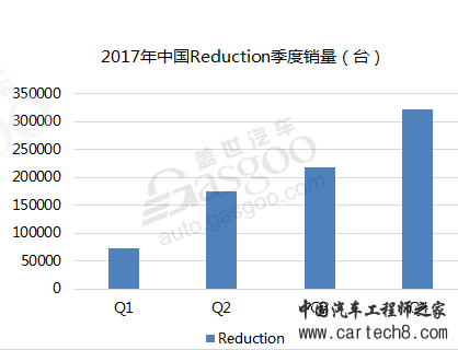

电动汽车则有所不同,由于电机的工作范围较广(一般在0-15000rpm)。在低转速甚至零转速下也可以输出很大的转矩。也就是说,没有变速箱,电动汽车也可以照常运行。目前,全球主流纯电动汽车均采用电机匹配单级减速器的架构。从结构上来说,单级减速器不需要换挡机构、同步器和离合器,结构相对简单且容易实现,因此为车企所广泛使用。据盖世汽车研究院统计,2017年中国减速器销量达到788639台。

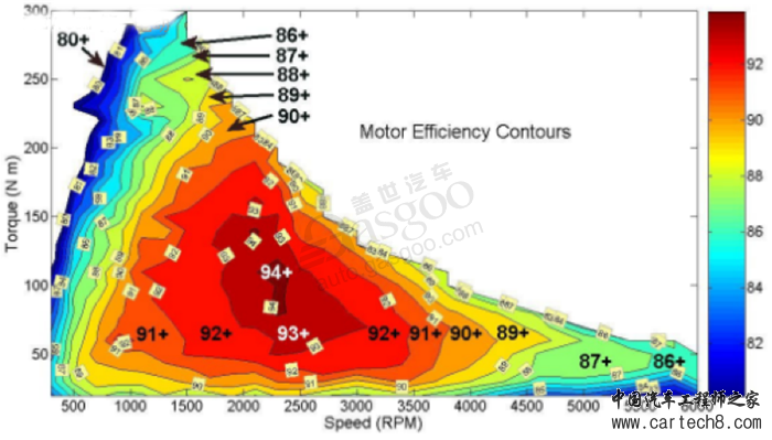

既然单级减速器已被广泛使用,那电动汽车为什么要装二级变速器呢?原因是,有了变速箱的纯电动车,在工作时会处于更加高效的状态。前面提到,电机的工作范围较广,但相对来说,在中低转速的情况下,电机的扭矩非常足,工作效率也相对较高。但在高转速的情况下,电机的效率和扭矩则会急速的下降。而二级变速器的作用就是使电机尽量工作在高效率的转速区间,从而达到降低损耗、提高续航里程等效果。
如下图所示,蓝色区域为电机的低效率区域(80%-90%),红色区域为高效率区域(90%-93%)。在起步阶段,电机转速较低,为避免蓝色区域,需要变速器提高电机转速到红色区域;而在高速行驶阶段,电机转速较高,为避免蓝色区域,则需要变速器降低电机转速到红色区域。由此来看,只有二级变速器才能使汽车在高低速情况下均保持在红色区域。
电动汽车,二级变速器,电动车变速器
周士建表示,在电机的运行过程中有两个工况点,而单级减速器无法兼顾这两大工况,“匹配了前面匹配不了后面,匹配了后面匹配不了前面。”因此,为了避免电机工作在低效区,就需要采取二级变速器。他还指出,与单级减速器相比,二级变速器可节省的电量高达13%。

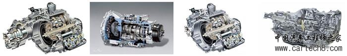

产品能否推向市场,不仅仅与技术相关。周士建指出,二级变速器能否快速或是大规模的投入市场,还与相关产业链、供应链的成熟程度有关,这一点从国内自动变速箱此前的发展历程中便能看出,“自动变速箱的控制和设计上的瓶颈或许没那么难以克服,但是自动变速器需要具备精密机械制造能力的产业链,而国内在这一方面还并不成熟。
当然,当二级变速器的市场前景越来越明了,越来越多的企业加入其中,相关方面的进度也必须将逐步跟上来。据了解,虽然当前市场上还没有十分合格的二级变速器,但很多企业已经开始研发相关的产品。
不过,在周士建看来,这些企业大多还在走传统变速箱的路子。“两档变速器在市面上还没成熟的时候,大家似乎都禁锢在这样的一个框子里面:想要把用于传统燃油车的变速器简化成两档变速器,而无论从成本或是相关应用上来看,这都是不划算的一种做法,而且可能会产生其他一些技术方面的问题。”
