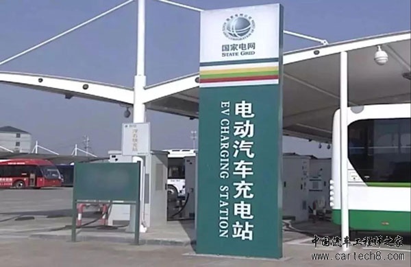

三、充电桩/站组成和功能
1.充电桩组成和功能
充电桩由桩体、电气模块、计量模块等部分组成。充电桩包括交流充电桩和直流充电桩。充电桩通常以成组的型式进行设置,以提高其利用率。充电桩基本功能为供电或充电、计量和通信,扩展功能为计费。
2.充电站组成和功能
与充电桩不同,充电站主要由行车道、充电区、供配电设施、充电装置、监控装置等组成。公共充电站还应包括营业场所。
具有电池更换功能的充电站应包括备用电池存储,电池更换的设施及场所。充电站供配电设施由高压开关柜、变压器、低压开关柜及其电力、控制线路等组成。
