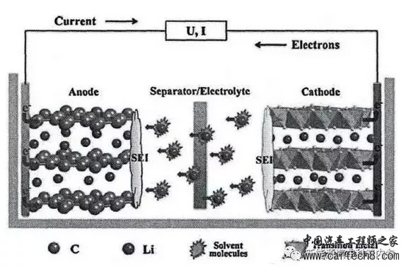

1、锂电池工作原理
当前常见的锂电池,主要有三元锂、磷酸铁锂、锰酸锂、钴酸锂等等,都是按照正极材料的类型来命名。与之配对使用的商业化负极材料一般都是石墨负极。基本工作原理如下图所示。
如上图所示。在充电过程中,由于电池外加端电压的作用,正极集流体附近的电子在电场驱动下向负极运动,到达负极后,与负极材料中的锂离子结合,形成局部电中性存放在石墨间隙中;消耗了部分锂离子的负极表面,锂离子浓度变低,正极与负极之间形成离子浓度差。
在浓差驱动下,正极材料中的锂离子从材料内部向正极表面运动,并沿着电解质,穿过隔膜,来到负极表面;进一步在电势驱动作用下,向负极材料深处扩散,与从外电路过来的电子相遇,局部显示电中性滞留在负极材料内部。
放电过程则刚好相反,包含负载的回路闭合后,放电过程开始于电子从负极集流体流出,通过外电路到达正极;终于锂离子嵌入正极材料,与外电路过来的电子结合。

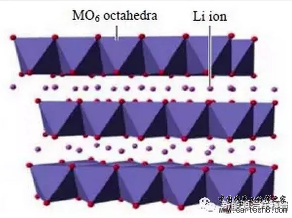

负极石墨为层状结构,锂离子的嵌入和脱出的方式,在不同类型的锂离子中没有太大差异。不同正极材料,其晶格结构存在明显差异,充放电过程中的锂离子扩散进出,过程略有不同。
