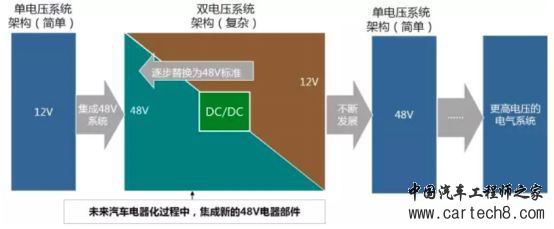

当然48V系统的出现并不是说明12V系统已经被淘汰,而是在保留之前12V系统的基础上,再增加了一套48V系统来支持弱混和中混系统的。

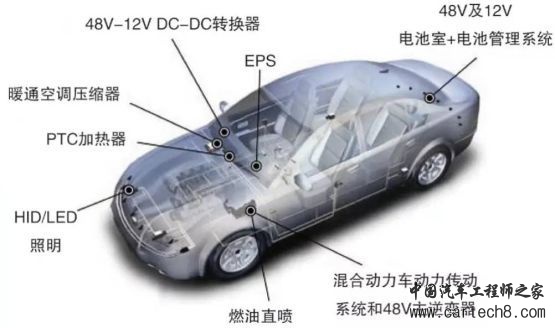

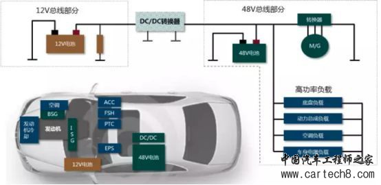

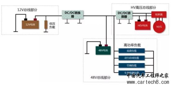

48V架构
标准48V系统由三大件组成:电机、锂离子电池组以及DC-DC转换器。
在混合动力汽车上搭载48V系统,通过两个DC/DC转换器,形成12V-48V-HEV电气系统架构;普通混合动力汽车的电气架构是12V-HEV模式,通过DC/DC转换器直接联通12V系统和HEV高压系统。

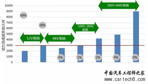

48V轻混系统相比高压混动系统而言,成本更低,却可以达到高压混动系统(电池电压>100V)大部分节能效果,按照德尔福的测算,48V轻混系统是高压轻混系统成本的30%,能达到高压轻混系统70%的节能效果。
48V轻混系统的优点:
1. 低于60V安全电压,不需要采取额外的电压防护,相对高压混动系统,成本更低;
2. 相对于12V系统,相同功率下工作电流只有1/4,损耗只有12V系统的1/16;
3. 由于BSG/ISG的电功率辅助,可以进一步缩小发动机的体积,进而降低排放;
4. 可以将传统发动机上的高负载附件电动化,比如空调压缩机、冷却水泵、真空泵等,降低发动机的负载,即使在发动机关闭的情况下,这些设备也能工作;
5. 将车载电器工作电压提升到48V,可以进一步降低损耗,同时可以降低线束外径;
6. 可以支持更大功率的车载设备。
7. 可以涡轮电动化,进一步提高发动机的效率,并且不会有涡轮增压器延迟现象;
8. BSG/ISG点火时间更短,更低噪音和更小震动。
9. 48V Belt Starter Generator (BSG) 容易替代原有的12V Belt Starter Generator,无需大幅更改设计即可配套。

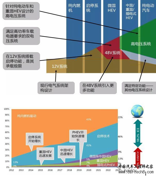

随着技术的进步,厂商开始将12/48V双电压系统进化到48V单电压系统。

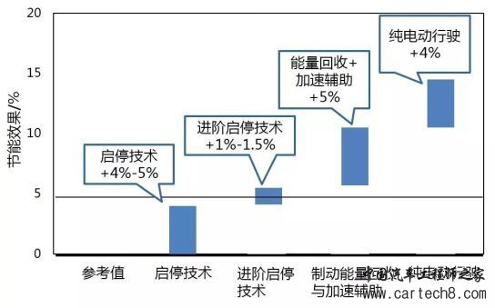

48V为什么会节能
48V系统可以为更多先进节能技术提供集成平台的基础,从而达到节能效果。而48V承载功率提升到15kw左右,可提供更多减排技术的集成。
在目前的12V系统下,启停技术的应用已经达到极限(功率为3kw),无法集成其他高功率消耗的节能技术。而在48V系统下,随着各种先进节能技术的应用,可达到10%-15%的节油效果。

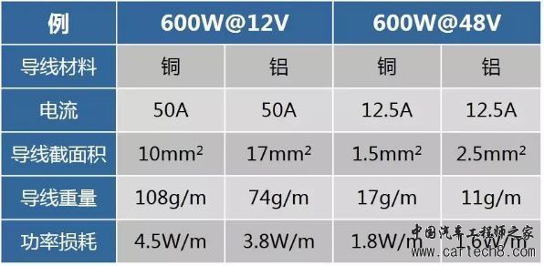

由于48V系统通电电流位12V系统的1/4,所以等功率下的功率损失较12V系统减少也非常可观,功率损失是12V系统的1/16。更低的功率损失,电气系统的总体效率大大提升,解除了功率限制,可以对车用电器进行更精细的控制,提升其性能。
另一方面,48V系统可以提供诸如能量回收系统、自动启停系统等更多的功能集成,满足人们越来越高的需求。同时,锂电池充放电性能更佳,启停系统的应用效果更好。
另一方面,更低的电流意味着可以应用更细的导线,对整车的轻量化设计促进效果明显。

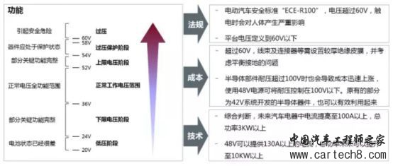

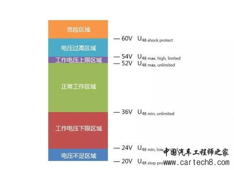

1 安全电压控制
由奥迪、宝马、戴姆勒、保时捷和大众物价德国厂商与2011年制定的LV148标准中,电子元件正常工作电压为36V-52V,高于60V的电压被严格禁止,为了达到这一限值标准,设定了54V和52V电压限制,以留出电压波动区域。

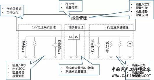

2 能量管理的挑战
在能量管理方面,该系统也面临着能量转换、能量储备和能量流动以及效率和稳定性的问题。

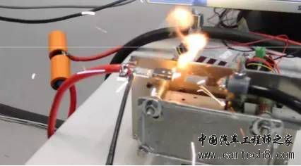

3 电弧放电
在并联电路中,当能量达到2900J,两条通电线路之间有很小的接触的时候容易发生电弧放电。
在串联电路中,当在48V电路工作中进行热插拔时,也会发生电弧放电。
目前并联的电弧放电智能通过合理的电路设计来避免,串联电弧放电需要在电路中引入电容器来避免。
串联电弧放电(热插拔)

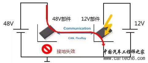

4 接地失效
双电压系统中,高压模块接地失效后,电流直接通过低压模块与地面接触,会对低压模块部件造成损坏。
该问题通常的解决思路是将48V子系统与12V子系统线路分开设计并无连接,如果线路无法分开,则在两系统间的线路上设计高压阻断装置。

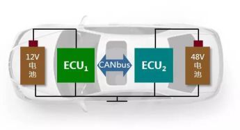

5 双电压系统CAN总线通讯
为保障数据通讯流畅,CAN总线要求两端输入电平相同。
