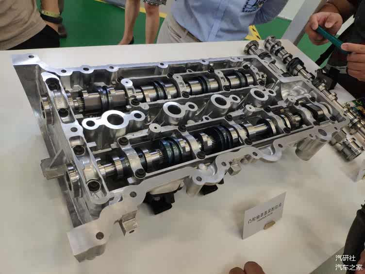

相对于闭缸这种逼格更高的黑科技,气门可变升程技术如今已经被广泛熟知,即通过不同角度的凸轮组合,调节气门开启的角度,让发动机在不同工况下有更好的响应和输出。而凯迪拉克XT4所搭载的这款全新发动机,不仅在进气侧有3种、排气侧有2种不同角度的凸轮组合,它在2、3缸还加入了一个无升程的凸轮。
凯迪拉克XT4发动机

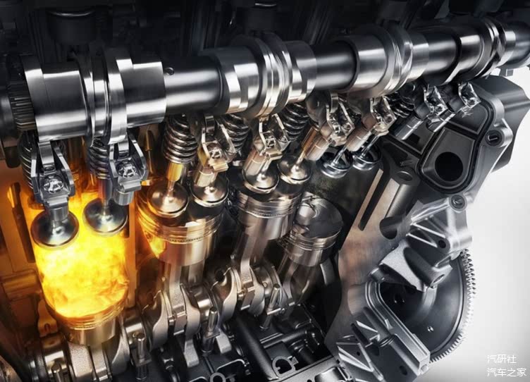

于是在进入这种模式后,1、4缸气门还会正常工作,但2、3缸气门则处于完全关闭的状态,此时这两个气缸喷油和点火也完全停止了,以此达到闭缸和节油的目的。从实现闭缸的方式来看,主体上其实还是气门可变升程技术的再延伸,硬件结构并不会过于的复杂化,所以这也是一种相对成熟可靠的实现方式。
凯迪拉克XT4发动机
而对于这种闭缸的方式,在闭缸后2、3缸种的曲轴、连杆、活塞还是处于运动状态,需要消耗一定的能量,具体能耗也需要根据工况输出来决定,因此并不是关闭两个气缸之后就能节省一半的油耗,但密闭的气缸会起到一个空气弹簧的作用(2、3缸一个压缩一个拉伸互相抵消),所以并不需要担心内部气压带来的能耗损失。

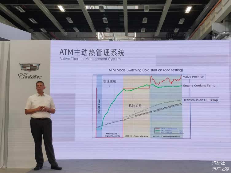

对此,这款全新的2.0T发动机加入了ATM动态热管理系统,电子水泵加上电控球阀再加上六路冷却循环,可以对区域的冷却散热控制做到更加的高效和精细,同时因为这款发动机还有着三种工作模式,因此它也采用了可变机油泵,进一步精确的控制机油流量和散热,以此达到节省内有能耗和油耗的目的。

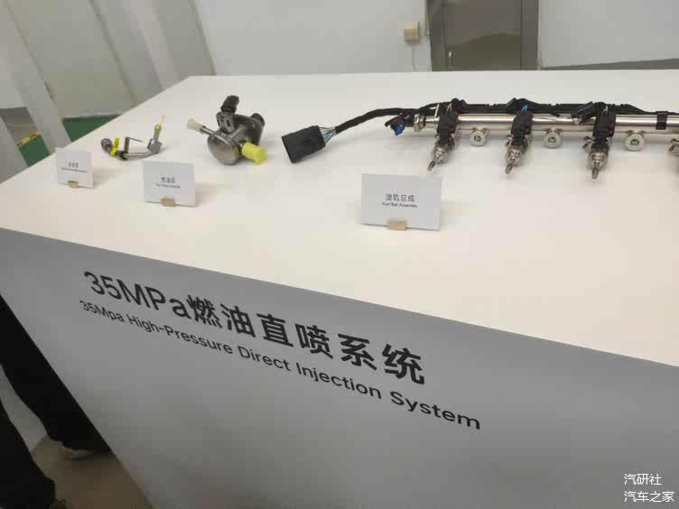

此外,这款全新2.0T发动机还新加入了电控涡轮排气、最大喷射压力高达35Mpa的高压汽油泵,目的就是通过更加精细的控制,提升燃烧效率、节省油耗、降低排放,这些改进也让这款发动机率先达到了国六排放标准。而需要指出来的是,想要达到好的节能减排效果,在热效率没有大的突破的前提下,势必就要降低发动机的输出功率,所以当国六标准全面实行以后,这款2.0T相比对手的优势就会更加明显的展现出来。
