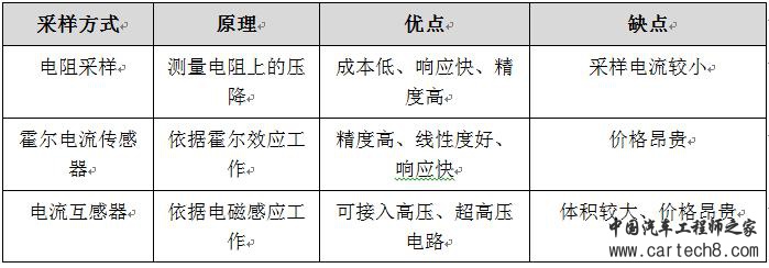

众所周知,电流的采样对电机矢量控制是非常重要的。电流采样方式主要有3种。
表1.1 电流采样方式

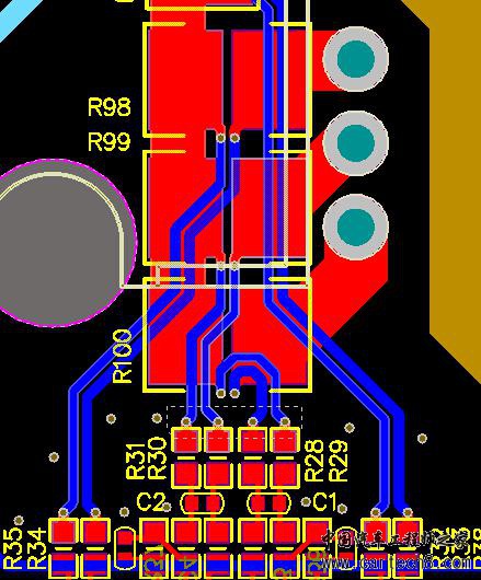

3、PCB布置
为了能够准确的采样电流,应将运放芯片在PCB上的位置尽量靠近采样电阻,同时又要使运放芯片不能远离MCU,运放的地和MCU的地应该尽量靠拢。如图3所示,采样电阻(R98、R99、R100)两端走差分线到运放的同相和反相端口,差分线应等距并且尽量短,以避免其他的干扰产生。压缩机涉及到高压和低压部分,在布局电流地的时候,应使大电流地和小电流地能很好的单点隔离。
如何提高电机电流采集电路抗干扰能力
图3运放差分走线
