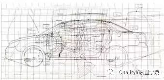

1)总体布置草图设计:绘制产品设计工程的总布置图(如图2),一方面是汽车造型的依据;另一方面它是详细总布置图确认的基础,在此基础上将产品的结构具体化,直至完成所有产品零部件的设计。
图2 某车型的总布置草图

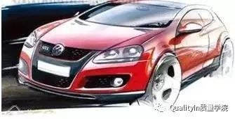

2)造型设计:包含外型和内饰设计两大部分。

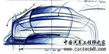

设计阶段包含创意草图和效果图设计:在这一过程中,要比较竞争对手的产品,拓宽思路,勾画出多种效果图,再从中选择较为满意的几种效果图,供专家小组评审。图3、4分别为造型设计阶段的草图与效果图。创意的过程需全面融入产品设计与产品制造的要求,这个阶段要进行多方面的评审与修改,直到最后确定效果图方案。
图3 前期设计草图
图4 设计方案效果图

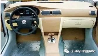

3)油泥模型制作阶段

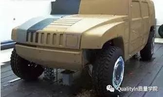

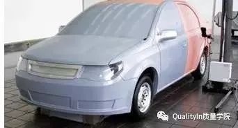

概念设计的最后阶段是制作油泥模型:制作3~5个1:4油泥模型,制作小比例模型主要是为了节约成本及时间。对外观评审后,选定其中一个制作1:1油泥模型;根据总布置图构建1:1的主模型线图,接下来制作1:1的油泥模型。在制作油泥模型的过程中,还需要组织多次总布置验证,各领域的问题都要考证造型的合理性,直到最后的油泥模型冻结。
图5 外型油泥模型
图6 内饰油泥模型

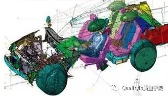

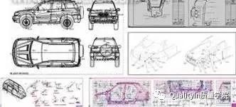

1)整车总布置设计
在前面总布置草图的基础上,细化总布置设计,精确地描述各部件的尺寸和位置,为各总成和部件分配准确的布置空间,确定各个部件的详细结构形式、特征参数、质量要求等条件。主要的工作包括:发动机舱详细布置图、底盘详细布置图,内饰布置图、外饰布置图以及电器布置图(如图7)。
图7 整车总布置图

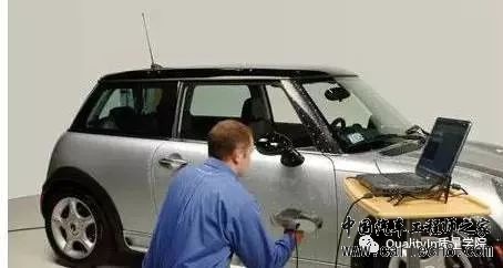

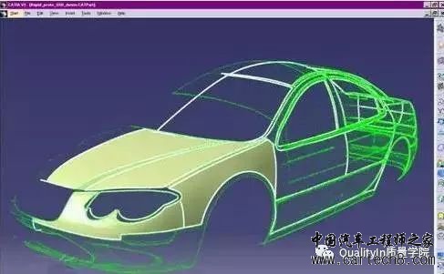

2)车身造型三维数据生成

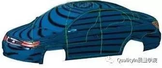

油泥模型完成后,使用专门的三维测量仪器(ATOS)对油泥模型进行测量,生成点云数据,工程师根据点云使用汽车A面制作软件来构建外表面(如图8)。车身造型数据完成后,通常要用这些数据来重新铣削一个树脂模型(如图9),目的是验证车身数据。
图9 重新铣削一个树脂模型

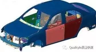

4)白车身设计
汽车车身工程是目前世界汽车工业中研究最活跃、发展最迅速的一个领域。汽车白车身是汽车其他零部件的载体,是以“钢结构”为主的支撑部件,它是一个复杂的体系,其零部件数量众多、结构复杂,制造成本约占整车的40%~60%,通常有300~500多个形状复杂的薄板冲压零件(如图11),在55~75个工位上大批量、快节奏地焊接而成。
图11 某轿车白车身结构设计
轿车车身结构设计是以车身造型设计为基础进行车身强度设计和功能设计,以期最终找到合理的车身结构型式的设计过程的统称,其设计质量的优劣关系到车身内外造型能否顺利实现和车身各种功能是否能正常发挥。所以,它是完成整个车身开发设计的关键环节。
结构设计必须兼顾造型设计的要求,同时应充分考虑诸如结构强度、防尘隔噪性能以及制造工艺等多种设计要求。优良的结构设计可以充分保证汽车整车质量的减小,进而达到改善整车性能、降低制造成本的目的。
完成车身结构设计首先需要明确车身整体的承载形式,并对其做出载荷分析,以便能使载荷在整个车身上分配合理。在此基础上,进一步做出局部载荷分析,确定各梁的结构形式和联接方式。因通常轿车存在使用目的和级别上的不同,故常常会产生具体结构上的差异,最终导致它们在功能和价格上的差别。总之,车身结构设计是一个涉及到多方面因素的综合工程设计问题,常成为车身设计开发中的难点。

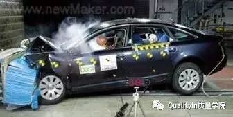

2)样车试验阶段
试验要严格按照国家相应的标准进行,真实地出具相应的试验报告,为产品的确认与修改提供依据,为今后产品的正式投产铺平道路。在样车试制阶段,设计人员要经常跟踪产品的试制工作,清楚了解现场的进展情况并及时处理可能出现的问题,这对产品的设计修改十分有利。产品的测试报告反映产品的现实状况,是今后该新车型上目录的重要依据,要符合国家法规与各项强制性检查与试验标准(如图12、13)。
图12 道路试验
图13 碰撞试验

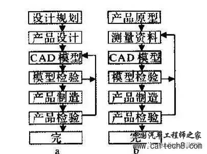

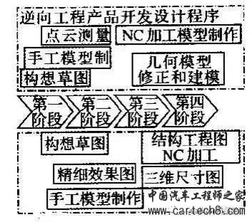

逆向工程,顾名思义与顺向工程的设计流程不同,其过程是依靠已经存在的零件或是产品原型的表面所得到的资料来建立3DCAD模型,而不是透过设计图。
图1:两个设计流程的主要差别在于传统的顺向工程是概念设计、产品规范到产品设计图,而逆向工程则是由测量到的资料来反推得到3DCAD模型。
如图1所示,其两个设计流程的主要差别在于传统的顺向工程是概念设计、产品规范到产品设计图,而逆向工程则是由测量到的资料来反推得到3DCAD模型。顺向的产品开发程序是设计师依据产品企划时所定的规划与设计构想,绘制草图及效果图,并且依据效果图制作手工模型,或以建构CAD几何模型,最后进行NC或RP(RapidPrototype)的加工程序。然而导入逆向工程设计程序后,设计师仍是依据产品设计企划时所定的规范与设计构想,但效果图或精细描绘则已不是必备的程序了,取而代之的将是直接运用逆向工程对PU泡沫或油土模型进行点资料扫描,并交由CAD系统进行编修与重建,最后进行NC或RP的加工程序,从开发角度看,这个流程中可以明显发现顺、逆向工程的差异如图2所示。
图2

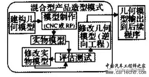

单纯全流程逆向工程会产生以下问题:资料量大、调取数据麻烦、曲面定位(Location)、曲面的连续性控制等。采用混合式设计流程,仅需要对修改部分作局部逆向工程快速重建、从而能缩短整个设计制造的程序。如图3所示。
图3

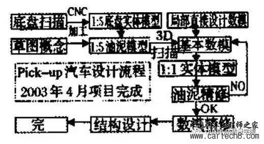

3、逆向设计的基本流程
图4 汽车设计项目实际流程
逆向工程是将实物转变为CAD模型的数字化技术、几何模型重建技术和产品制造技术的总称,逆向工程是汽车产品开发的新方式。目前基于CAD/CAM系统的数字扫描技术为实物逆向工程提供了有力的支持,在进行数字化扫描、完成实物的3D重建后,通过NC加工就能快速地制造出模具,最终注塑得到所需的产品,通过逆向工程技术,在消化、吸收先进技术的基础上,建立和掌握自己的产品开发设计技术,进行产品的创新设计,是提高汽车设计能力和制造效率的捷径。
逆向工程的简单过程是:利用数字化扫描设备扫描实体模型,将数据导入计算机,利用逆向工程软件处理获取的点云数据,行程曲线、曲面、实体模型,对实体模型进行修正,形成最终的三维模型。相比正向建模,逆向工程建模的速度更快,效率更高。逆向工程队对计算机处理器、内存和显卡的性能有综合要求,特别是要保证实时数据采集和处理,必须配置较高的内存和性能强大的显卡。

(A)数据采集
数据采集是逆向工程的第一步,其方法的得当直接影响到是否能准确、快速、完整地获取实物的二维、三维几何数据,影响到重构的CAD实体模型的质量,并最终影响产品的质量。
图6 数据采集

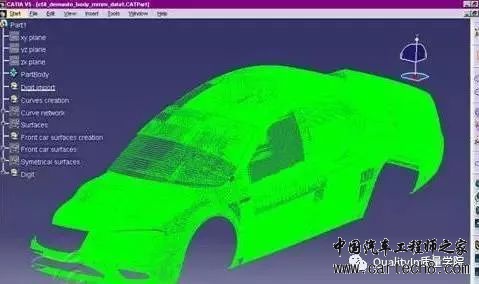

对于获取的一系列点数据在进行CAD模型重建前,必须进行格式转换、噪声滤除、平滑、对齐、归并、测头半径补偿和插值补点等处理。
图7 运用CATIA软件进行数据处理
