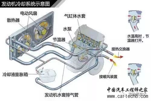

发动机冷却有水冷和风冷两种方式,现在一般车用发动机都采用水冷式。发动机水冷式冷却系统主要由水泵、散热器、冷却风扇、补偿水箱、节温器、发动机机体、气缸盖水套等部分组成。
那是怎么进行冷却的呢?主要通过水泵使环绕在气缸水套中的冷却液加快流动,通过行驶中的自然风和电动风扇,使冷却液在散热器中进行冷却,冷却后的冷却液再次引入到水套中,周而复始,实现对发动机的冷却。

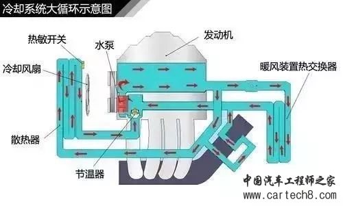

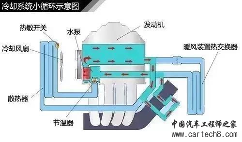

其实冷却系除了对发动机有冷却作用外,还有“保温”的作用,因为“过冷”或“过热”,都会影响发动机的正常工作。这个过程主要是通过节温器实现发动机冷却系“大小循环”的切换。什么是冷却系统的大小循环?可以简单理解为,小循环的冷却液是不通过散热器的,而大循环的冷却液是通过散热器的。
