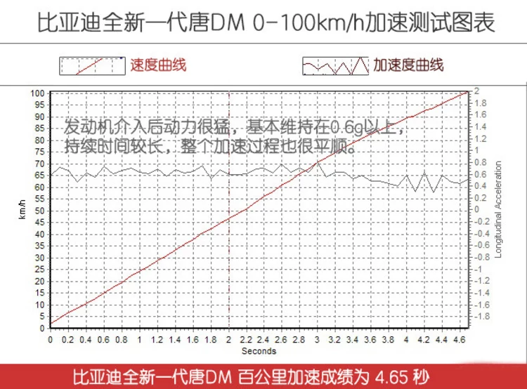

一旦激活运动模式,全新一代唐DM的“暴脾气”全部上身,950N·m最强扭矩输出命令随时到埠 —— 官方百公里加速时间4.5秒(普通版)/4.3秒(智联创世版),皆电在普通版之上实测也达到了4.65秒。

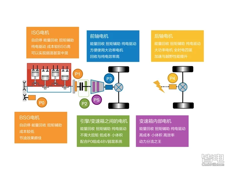

接下来就是绽放本文主题的工程学部分了。比亚迪第三代DM插电式混合动力技术把“P0+P3+P4”混动架构带到唐DM之上,相比前作多了BSG皮带启动/发电机。
那么,我们平常所说的Px混动构架是何方神圣呢?笔者画了一张解析图,方便各位理解:
电池研究院: 比亚迪第三代DM技术如何节油?
按照“电机位置”分类,唐DM的“P0+P3+P4”混动架构拥有三台电机,分工更加明晰;从“电机介入程度”来说,这是一套实打实的“强混”系统;按照“动力联合方式”分类,这是一套高阶的混联式混合动力系统。

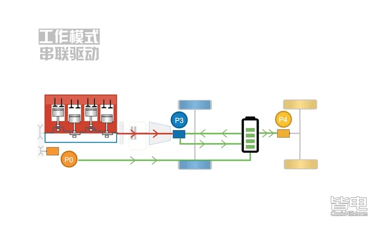

串联驱动模式:
串联式混动经常被用于制造增程式混合动力车型(REEV)。把REEV归类在PHEV之下,是国家现行的分类规则,毕竟REEV依然需要内燃机工作;把REEV归类在BEV之下,是部分西方的规则,毕竟只有电动机直接驱动车轮(前轮蓝色、后轮橙色),称之为“纯电动”亦无过错。
唐DM串联驱动模式的节能方法是提升“Well-to-Wheel”油井到车轮效率,让效率在40%以下的汽油机发电给电池组储备,当需要能量时,由转换效率高于90%的P3与P4驱动电机发挥到前后车轮之上。
更重要的是,汽油机不仅可以让P3电机反转发电,还能让P0电机同时反转发电。
