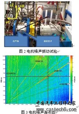

图2为电机振动噪声测试实验台,在电机的右侧距离外壳1m处布置传声器,在壳体中间位置安装三向加速度传感器,利用LMS TEST.LAB振动噪声测试系统,主要测试在全负荷300Nm时按照500rpm/s的升速速率,采集电机振动噪声随电机转速的变化规律。
由图3-图5可知前驱电机的24阶和48阶为主要噪声源,其中48阶的噪声贡献最大,特别是在6250rpm时达到峰值,由于频率达到5000Hz,产生“刺耳”的高频电磁噪声。满载300Nm时48阶的噪声水平与总体overall level的噪声水平持平,达到100dB(A)要降低电机的整体噪声必须降低48阶的噪声贡献量。为了进一步了解系统的动态固有特性,对电机定子进行了自由模态测试,结果见图6。

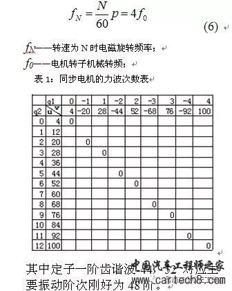

同步电机的噪声具有以下特点:
(1)定子和转子合成磁场基波产生的振动,该振动具有电网的2倍频率,振动的幅度正比于气隙磁密的平方;
(2)由于任何一对定子磁势建立的磁密为Bv的旋转波和转子磁势建立的磁密位Bu的旋转波相互作用会产生较高频率的振动,它们当中最强的是齿谐波;
(3)在考虑相互作用的磁场Bv、Bu时必须注意只是产生最大力波的磁场,及振动力波次数最小的谐波。

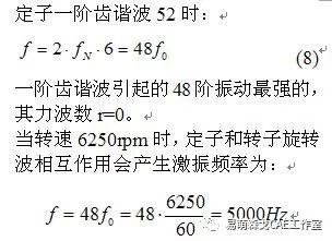

定子一阶齿谐波-44时:

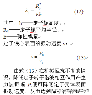

由于定子和转子之间力波周期性振动,当该激励频率与电机转子和定子固有频率重合时会激发更大的噪声,要降低48阶的噪声辐射,从两个方面考虑,一是降低激振力,二是改变固有频率,由于电机的转速范围较广,通过定子加筋板,优化模态,但是固有频率偏移幅度较小,在固有频率偏移幅度不大的情况下,是无法根本上降低噪声,因此我们考虑降低激振力,也就是转子和定子之间相互径向作用力。

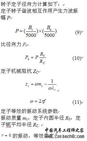

对于8极48槽3相电机来说,只需计算第1和第2槽两个槽的转子和定子之间的径向力,其它46齿与2齿有共同规律,计算结果如图8和图9。
从图8和图9可见径向力明显减小了,通过噪声测发现表面振速幅值降低约37%,通过测试其噪声水平也大幅降低。虽然激振频率还是5000Hz,但是由于48阶的径向力和总的径向力大幅度下降,振动能量降低了,定子壳体表面振动辐射的声压级也大幅下降,最终降低了噪声辐射水平和达到了改善声品质的目的。
